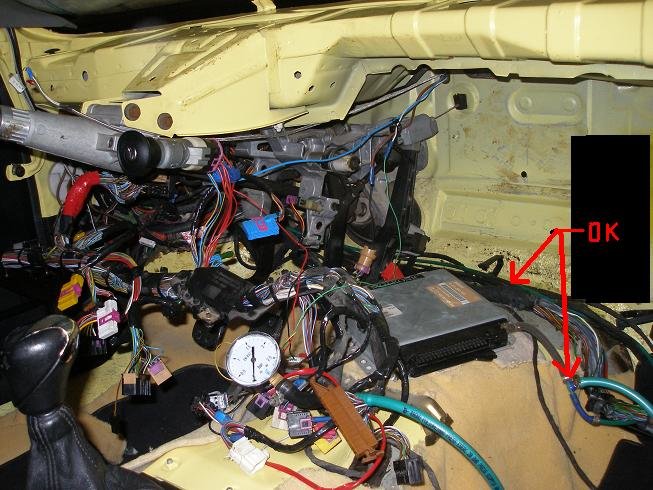

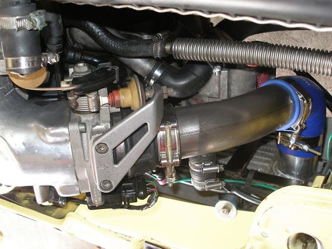

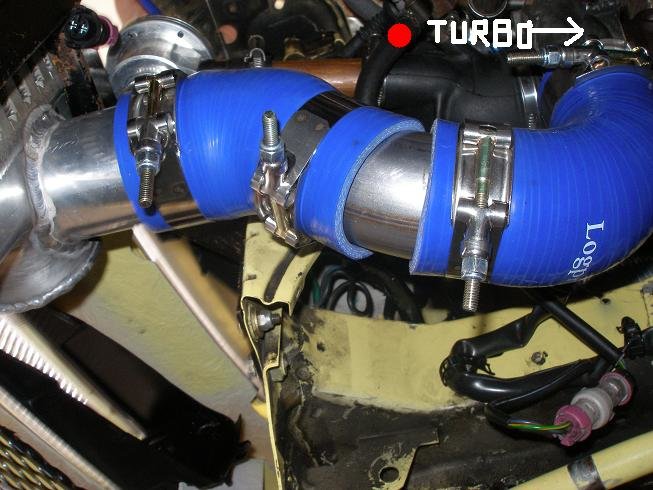

bonjour.me revoila les modifes sont fini. comme vous voyez circuit de sural tres court,durites neuf,gros coliers.controle des durites dans l'habitacle (tableau de bord demonté pour bonne visibilitée) avec mano du depart de la pipe d'admission au motronic. tout y est passé!!! durite n75,reniflar,accordeon filtre,joint pipe d'admi,de papillon + controle jeu axe papillon menbrane wastegate etc etc.. il ne peut plus avoir de fuite impossible.+comme ecrit dans les messages precedent,essai de tout les capteurs,debimetre etc etc.. une fois tout remonté,la meme!en premiere nikel,la deux a 3500tr/m a peu prés 0.9bar,coupure.voila une panne trés etrange maintenant. -

ouie pareil. mais la je vait modifier les sorties de mon echangeur,faire un circuit beaucoup plus court.comme sa moins d'ennuie avec c'est manchon et colier de m.... tout en inox! :bien: 1 injecteur pourrait faire sa?des a coup. -

salut oui voila,1ere nickel une foi passé la 2 rien ne va plus,sachant qu'entre la 1 et 2 je gagne que 100g de pression. pour info elle tourne a 0,8bar comme a l'origine. circuit de sural ok controlé 2foi en pression jusqu'a 1,5bar.sous les coliers pas de dechirure.tout ce qui et durite de sural alu et manchon tout et neuf.durite derriere la pipe ok,mis en pression avec une pompe avec mano,de meme 1,5bar.a l'interieure de l'habitacle pas de fuite suspect et mano qui bouge pas.avec tout sa quand meme c vrai au moment ou j'ai fait le collecteur inversé et mis le gros echangeur elle ne le fesait pas
