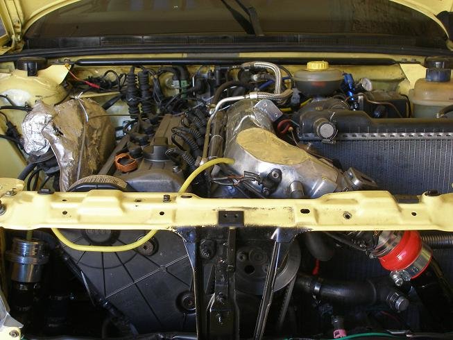

bonjour tout le monde je reviens sur le sujet ,j'ai changé mon regulateur de ralenti qui avait 1 fuite,remis en pression=la plus de fuites,j'essaies la voiture et toujours c'est a coup :colere: ce que j'ai remarqué..en premiere elle ne le fait pas c qu'a partir de la 2. -

bon,je vait au garage a mon oncle,il la ce qui faut pour boucher un circuit et le metre en pression.mais cet fois je le fait sur la caisse.aux derniers essai je l'avait demonté,peut etre sa sera pas pareil.je vous dit sa soir. merci quand meme a tous,on se sent moins seul! bon verdicte regulateur de ralentie qui fuit entre le corps en alu et plastique,sa m'etonne un peux quand meme. -

vinss a posté un sujet dans 80 / 90 / Coupé / Cabriolet / 4000 / S2 / Coupé S2 / Avant S2 / RS2
Bonjour à tous.Je suis nouveau sur le forum.Je possede 1 audi s2 de 1992 moteur 3b. Je me joins à vous pour un souci qui persiste depuis longtemps,je desespere!! Avant de vous parler de ma panne j'ai lu plusieurs sujets dont les symptomes étaient identiques aux miens,3/4 des pannes etaient des fuites de sural.Or,moi ce n'est pas le cas. Elle donne de trés gros à coup moteur lorsque la pression turbo monte à 1bar(meme en remettant la pression à 0,7bar). Premiére chose faite, j'ai mis tout mon circuit suralimentation en pression,de la sortie du turbo,jusqu'au manchon avant le papillon, avec des brides spéciales que j'ai eu dans un garage,mais il n'y avait pas de fuites. Derrière la pipe je n'ai plus qu'une durite, celle qui va au boitier que j'ai également mis en pression et toujours pas de fuite. Le passage à la valise a montré 2defauts: (1)capteur regime moteur(changé) (2)suralimentation elevé(0,7bar) J'ai de la chance qu'un ami ait la meme que moi, il m'a donc prété tout ce qui est:capteurs, débitmétre, n75,bobine, tete d'allumeur,pompe à essence, sonde lambda, durite accordéon qui va du filtre à air au turbo,bougie neuve.j'ai meme changé de dump.Je ne voit pas ce que je pourrais essayer d'autre...Sachant que la sienne tourne à 1,5 bars sans aucun probleme. J'ai meme essayé son boitier electronique. La panne persiste toujours. merci de vos conseils
