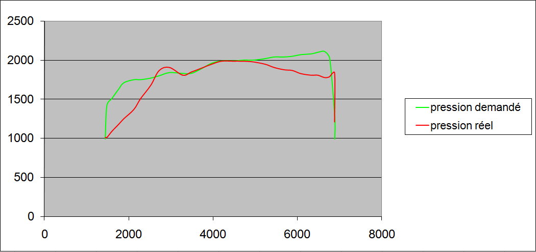

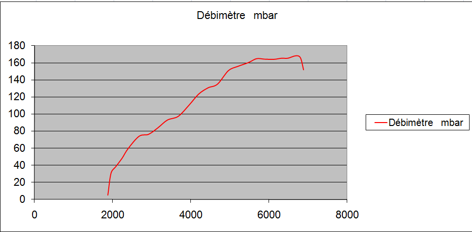

Salut à tous, j'aimerai avoir l'avis d'expert concernant mes logs. La voiture est une A3 1.8T 180 de 2002 moteur ARY avec une prépa RSQUATTRO. J'ai changé le débimètre, la N75, la dump et la sonde lambda de régulation. Les bougies et les filtres sont quasi neuf. Voici le log du turbo en 3ème et voila le débimètre en 3ème Quand je log le canal 118 la N75 travail a 95% de 4500tr jusqu'au rupteur. Voici ma question, est-ce normal d'avoir cette chute de pression alors que la demande est plus grande et la N75 au taquet ? J'ai débranché la durite de la waste et les log sont identiques, toujours la même chute de pression. Donc j'en déduis que ma waste est bonne. Le turbo est-il dans la limites de ces possibilités (K03s) ? il ne peut maintenir les 1Bar. Ou bien y a t-il une fuite sur le circuit d'air ? Je penche pour la fuite mais je préfère demandé conseil. N'hésitez pas à poster vos log de turbo canal 115 pour comparer. Merci d'avance pour vos réponses

Salut à tous, je réveil mon vieux topic pour annoncer que mon problème venait de la sonde lambda en amont du catalyseur et d'une durite en Y partant du cache culbuteur jusqu'à l'admission. De plus j'avais un débimètre un peu faible, d'ailleurs on voit clairement sur le graphe la faiblesse. Pour la température le problème venait du calorstat. Pour info Bosch préconise le changement des sondes lambda à 160000km. Merci à tous ceux qui ont participé :coucou:

Bonjour à tous, :coucou: j'ai un problème avec la pression du turbo donc de puissance <_< (encore une...), elle n'est pas stable et bien sûr elle ne correspond pas avec la consigne du calculateur, de plus celle-ci n'est pas régulière aussi. Après plusieurs mesure j'ai remarqué que les valeurs étaient toujours les mêmes. J'ai testé aussi sans la N75 et la pression reste stable ainsi que la consigne J'ai changé la N75, aucune différence :furious: Le débimètre me parait un peu faible mais le problème ne dois pas venir de lui Par contre je ne sais pas depuis quand il y a ce problème puisqu'il existe depuis l'achat Le véhicule est une A3 de 2002 1.8T 180 avec une reprog et 170000 Km J'ai fais quelques graphes pour que vous compreniez mieux le problème Pression du turbo avec N75 (canal 115) Pression turbo sans N75 (canal 115) La limitation de pression avant 4000 tr/min est normal je l'ai demandé Débimètre (canal 003) N'étant pas mécano je fais appel à vous pour m'aiguiller et je reste dispo pour des mesures supplémentaire bien sûr Je vous remercie d'avance
