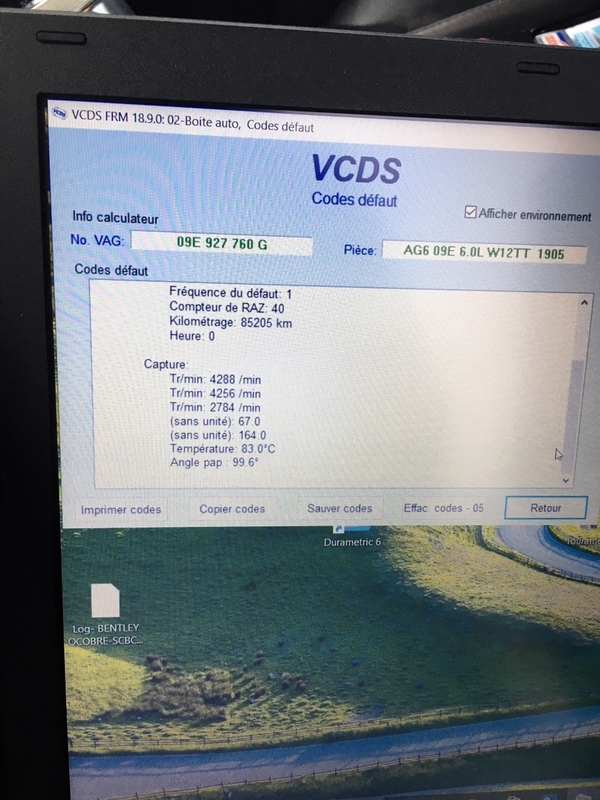

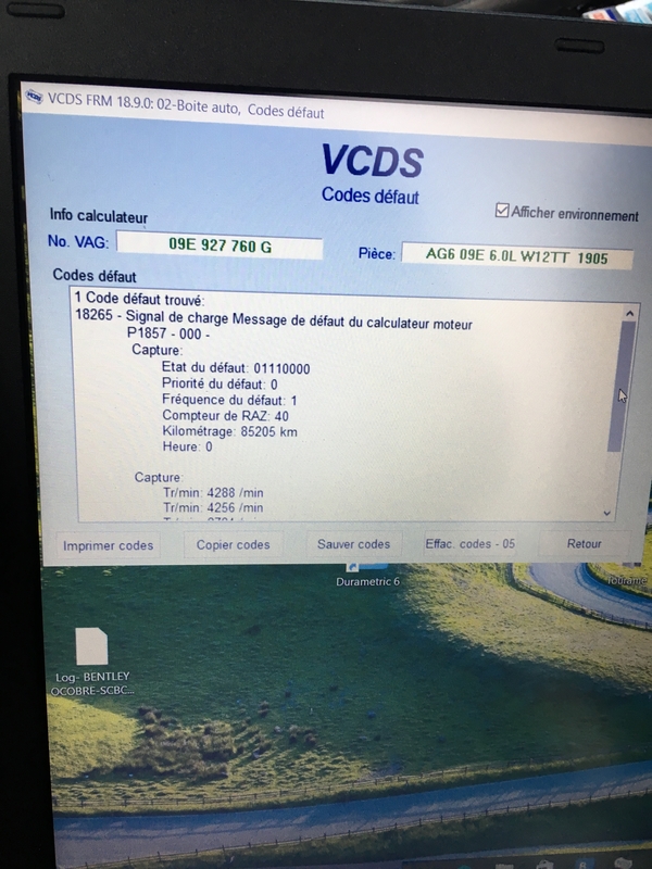

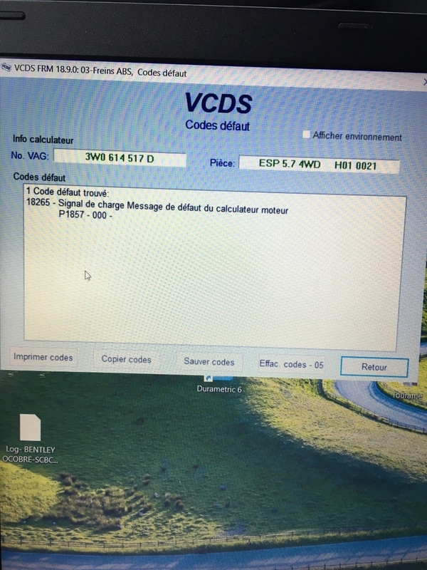

Bonjour les amis, me voici de retour avec une Audi rs6 de 2008, voici mon petit problème, la voiture fonctionne parfaitement lors d'une accélération avec le couple, mais aussi lors d'un rétrogradage de une vitesse avec une accélération presque jusqu'à la zone rouge. Mais lors d'une accélération avec un kikdown donc passage de 6 à 4 en approche de la zone rouge, il y a comme une coupure moteur avec une bride et le voyant esp qui clignote et si ont insiste le voyant esp qui reste au tableau de bord, puis environ 5 minutes plus tard avec un rythme, de roulage tranquille, de voyant de l'esp part. Voici en photo le rapport du vcds default moteur zero. défaut dans la boite auto et aussi ABS. A savoir pompe à essence neuve, débitmètre neuf, filtre à essence neuf. Merci pour votre aide -
