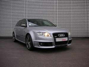

yanacha a posté un sujet dans S4 B7 / S4 B7 Cabriolet / RS 4 B7 / RS 4 B7 Cabriolet - (2004 à 2008)
Bonjour les amis je reviens parmi Audi avec un RS4. Il à 23 000 kms, sièges sport, céramiques.... Une superbe voiture, mais je voudrai lui donné plus de voie, mais que prendre???? Je regarde MTM, mais quel en est le son final car sur les vidéos le son est jamais top, de gentil membre peuvent me faire écouter leur son, je suis sur Paris. Merci CH LG -
