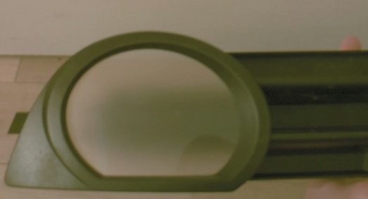

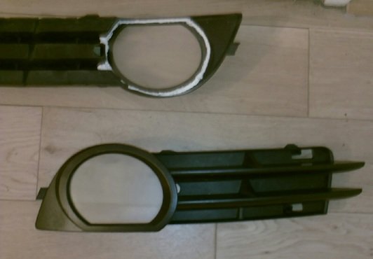

Bonjour, Ayant largement profité des tutos présents sur AP, à mon tour de partager une astuce. Si comme moi vous en avez assez de découvrir vos anti-brouillards avant felés voire complètement cassés par divers graviers, et que vous avez une franchise bris de glace chez votre assureur, cela devrait vous intéresser. 1. Il vous faut tout d'abord vous procurer un AB neuf. La référence de la pièce chez Audi est la suivante 8P0 941 699 A (coté conducteur). Coté passager c'est 8P0 941 700 A. Vous en trouverez également sur les sites de vente en ligne de pièces détachées pour moitié moins cher (de marque Valéo) ou encore sur les sites de petites annonces pour encore moins cher. 2. Retirer la grille devant votre AB. Il suffit de pincer sur les 2 bandes du milieu puis de tirer (il y a 2 clipses, une en haut et une en bas) La grille vient toute seule. 3. Procurez vous une plaque de verre synthétique antireflet (perso j'ai pris du 1.2mm d'épaisseur pour 2.20 euros chez Casto pour une plaque au format A4), et dessinez-y au crayon à papier le contour du cercle qui vient se nicher au dessus de votre AB. Prenez une marge supplémentaire d'1 centimètre par rapport à votre patron. 4. Munissez vous d'un cutter et découpez selon le patron dessiné. En 2 passages appuyés cela a été suffisant pour moi. (Attention la scie sauteuse a cassé le verre synthétique pour moi) 5. Collez le verre synthétique sur votre AB neuf à l'aide d'un simple mastic à salle de bain. Laissez sécher, vous pouvez coller du chaterton d'électricien à cheval sur le verre synthétique et sur la grille le recevant pour solidifier le tout. 6. Le cas échéant démontez l'AB cassé à l'aide d'un simple tournervis cruciforme ( 3 vis ). Débranchez le cable. Faites l'opération inverse pour remonter le nouvel AB. 8. Remettez la grille. Pour cela : la positionner puis mettre un petit coup de poing sec pour enclencher les clipses. Voici le résultat qui ne dénature pas l'aspect de nos A3. La prochaine fois que vous roulez dans un champ de graviers, vous n'aurez qu'à changer le support en verre synthétique ce qui vous coutera moins de 5 euros (bon enfin, sauf si vous prenez un rocher !) En espérant que cela serve à quelques uns.
