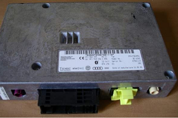

module bluetooth ou module de prépa téléphone ?
pierre92 a répondu à un(e) sujet de pierre92 dans Equipements téléphones
Bonjour, après de plus amples recherches sur le net, il s'avère que la réponse à la question que je posais est : les 2 ! Mais une autre question issue de mes recherches m'est venue : ce module est fait pour un MMI, pensez-vous qu'il fonctionnera avec un RNS-E ? Merci ! -

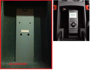

pierre92 a posté un sujet dans Equipements téléphones
Bonjour à tous, j'ai la possibilité de récupérer un module 4F1 862 335 / BTA-FSE455x : Je souhaiterais le brancher sur mon RNS-E (mon véhicule ne dispose pas d'une prépa téléphone d'origine) mais je ne suis pas sûr de bien saisir de quoi il s'agit. S'agit il d'un vrai module bluetooth, c'est à dire qu'en branchant uniquement ce 4F1 862 335, je pourrai me connecter au bluetooth de la voiture depuis mon téléphone directement ? Ou s'agit il du module de préparation téléphone d'origine, et dans ce cas je serais obligé d'installer ceci également ? : Merci pour vos lumières ! -
