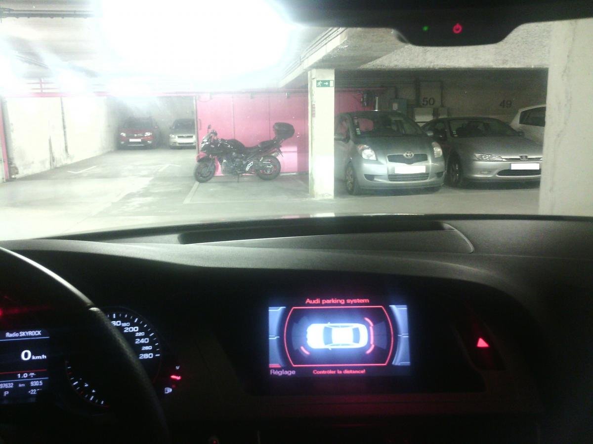

  4. Bonjour, J'ai récupéré mon véhicule (B8 de 2009) au garage la semaine dernière et je viens de me rendre compte que les sondes du radar avant sont inversées. Quand un obstacle est devant moi à ma droite (côté avant droit), sur le MMI, la barre rouge indiquant un obstacle est situé à l'avant gauche du véhicule. Sur l'image ci-dessous, il y a un poteau (mur) blanc juste devant moi à droite et pourtant la sonde indique un obstacle à l'avant gauche (alors qu'il n'y a rien à gauche). J'ai testé avec un mur à gauche et la sonde indiquait bien un obstacle à droite. J'ai l'impression que le garagiste a mal remonté les sondes. Il devait travailler sur mon parechoc (démontage, peinture, remontage). Au préalable je n'avais jamais fait attention à cette inversion des sondes du radar avant. Alors je me demande si ça pourrait venir d'un pb électronique (avant que je n'aille frapper chez le garagiste). Merci pour votre aide
