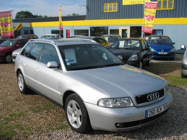

Salut tout le monde je viens d'acheter une B5 qui ressemble un peu a ce modèle sauf que j'ai des sieges en cuir chauffant, autrement tout est identique. Il y a juste un logo S4 devant et derriere Qu'est ce que ca doit etre comme chassis? -

enfin serie S4 ou S Ligne ou pas c'est pas grave Elle est equipée de sieges en cuir chauffants, ensemble audio symphonie, chassis sport, toit ouvrant elec et pleins de bidules Je suis super content, Le confort est bien présent, la tenue de route aussi. Le moteur est une pure beauté d'un côté doux et coupleux, de l'autre d'une brutalitée dans les reprise,,, j'adore :eldiablo:
