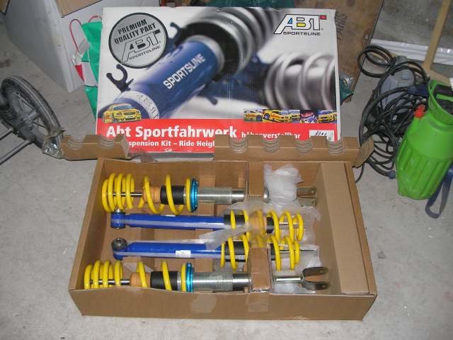

jojo a répondu à un(e) sujet de krouny dans A4 B6 / A4 B6 Cabriolet - (2001 à 2004)
Salut Krouny, Ravi d'avoir jouer le "lutin du père noël". T'as vu la qualité du papier cadeau, un vrai travail d'artiste ! :bigsmile: Je te remercie à mon tour pour ton sérieu dans cette transaction. Je crois que je suis autant impatient que toi de voir le résultat de l'installation des nouvelles suspensions, car il s'agissait de la même combinaison (19' + rabaissement) que je souhaitais réaliser sur mon véhicule :malelovies: N'oublie pas de nous faire un petit reportage photo de l'installation si tu peux et surtout du résultat sous tous les angles. :hello: -

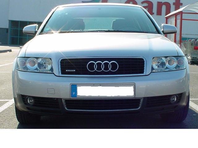

Bonjour, Est-ce que l'élément bas du pare choc avant S Line s'adapte sans modifications au haut du pare choc avant A4 original, pour le modele 2001-2004 (8E) ? Est-ce que ce même élément permet l'intégration d'une calandre basse S4 ? Sinon est-ce que le pare choc complet S4 s'adapte sur une A4 et quel en est le prix ? Merci pour vos réponses. :coucou:

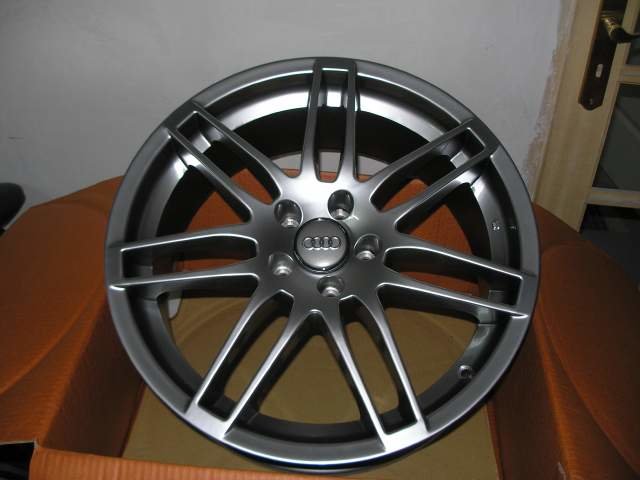

C'est arrivé ! en complément de ça :malelovies: :eldiablo: :eldiablo: :eldiablo: :eldiablo: :eldiablo: :malelovies:

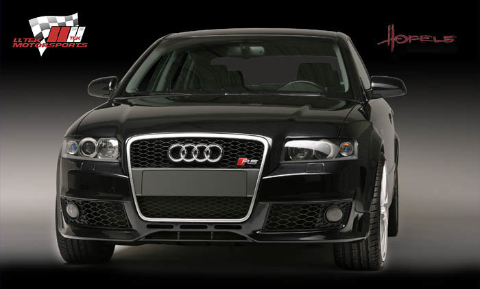

J'ai oublié ma question : Si le pare choc de la grise est un S4, c'est en gros le même que celui d'origine rallongé en hauteur pour que la grille S4 passe comme le Sline ? Je me trompe ? Si c'est bien le cas, on ne peut pas acheter le bas du pare-choc S4. Si c'est le cas quelqu'un a une réfrence et un ordre de prix ? Merci. :coucou: -

Je rajoute la tuning touch :bleble: le pare choc caractere évoqué plus haut : Puis une version plus radicale généralement moins bien acceptée : -

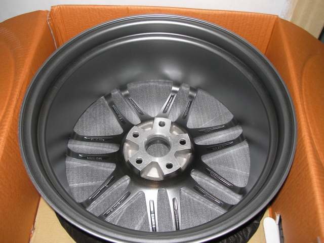

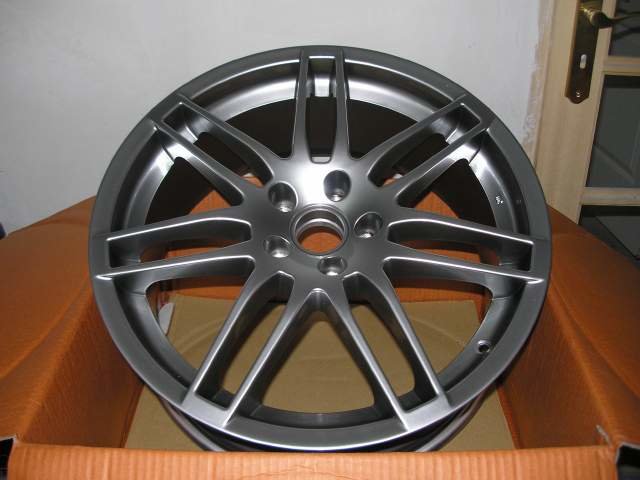

Vu que de toute façon le 18' ne conviendra pas pour le touran (en + Mme aime bien jouer au 4*4 avec les trottoirs, j'aurai du prendre le Touareg ou le Q7 :malelovies: , mais il me manque les €), je commande du 19' new RS4 ET35 :eldiablo:
Bonjour, Je souhaiterais connaitre le déport à prendre pour de nouvelles jantes sur mon A4, néanmoins si c'est possible je souhaite que ces jantes puissent se monter sur le véhicule de Mme (Vw Touran), dans la possibilité de vente de l'A4. Les données : D'origine l'A4 est en 205/55/16 5*112 ET 42 7J le Touran en 205/55/16 5*112 Et 50 6.5J Si le tranfert est possible, ce sera du 18' et 2 ET sont proposés en 225 (ou 235 à voir)/40/18 5*112 8J : 35 ou 45 Calculs des différences de déport selon la taille des jantes : Pour l'A4 -> ET 35 -> ((8*2.54)/2-35/10)-((7*2.54)/2-42/10) =+1.97 cm -> ET 45 -> ((8*2.54)/2-45/10)-((7*2.54)/2-42/10) = +0.97 cm Pour le touran -> ET 35 -> ((8*2.54)/2-35/10)-((6.5*2.54)/2-50/10) = +3.4 cm -> ET 45 -> ((8*2.54)/2-45/10) -((6.5*2.54)/2-50/10) = + 2.39 cm Donc si mes calculs sont bons l'Et 45 en 8*18 passe sur A4 (2001-2004). Est-ce vraiment le cas, car je vois toutes les A4 en ET 35 ? A l'aide svp ! :colere:

Un lifting pour l'avant, Dilyfe bientot ton A4 va être plus belle qu'une S4 d'origine ! Bon pour la grille basse S4 en graphite c'est 8E0 807 647 B 3SR à 89.66 € HT (pour info la grille de calandre en noir et non graphite c'est 103.41 € HT) (devis de ce week-end). Par contre pour ma part, je souhaitais installé le bas de pare-choc S line, mais celui d'une S4 est posible ??? Je demande à voir ce que ça donne ! Au pire, tu as le pare choc avant CARACTERE qui est très beau lui aussi, par contre au niveau prix, je ne sais pas ! :coucou: -

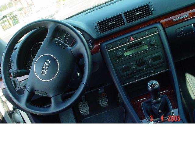

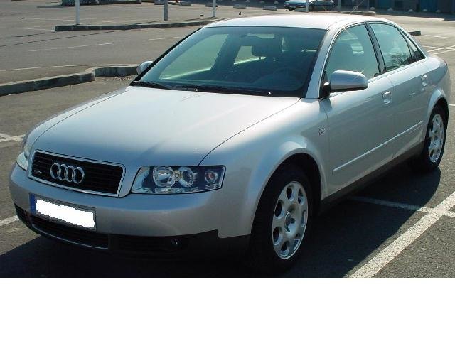

Mon bolide depuis fev 05 : A4 V6 TDi 180 Quattro Pack [attachmentid=3088] [attachmentid=3089] [attachmentid=3090] [attachmentid=3091] [attachmentid=3092] [attachmentid=3093] [attachmentid=3094]
