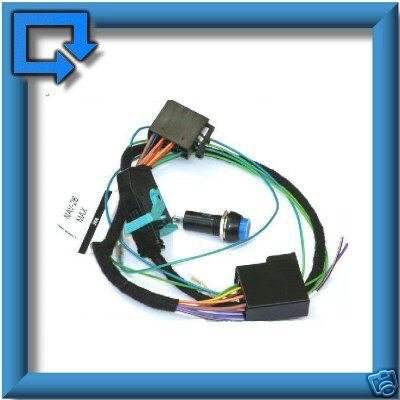

  14. bonsoir a tous je recherche le schema du cable plug and play qui ce branche entre les prises d'origine de ma a6 de 2000 avec gps rns-d,celui avec le bouton pour deverouiller la tv,merci,je vous joint une photo
