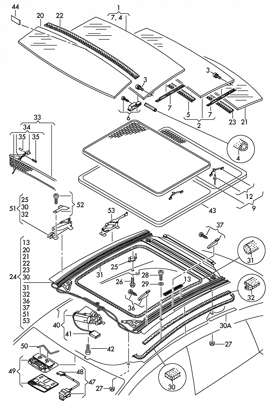

Bonjour, l'un des gros défauts de l'Audi A2 est la fragilité de son toit ouvrant Opensky. Face à un toit qui a du mal à s'ouvrir ou se refermer, il n'existe pas de nombreuses solutions : - laisser le toit fermé et ne pas en profiter - le faire réparer chez Audi : comptez plus de 2500 euros de réparations - le faire réparer en Allemagne chez un concessionnaire Audi sous garantie en faisant une grosse révision (environ 500 euros) : l'audi A2 doit avoir moins de 10 ans - le réparer soi-même : c'est ce qui nous intéresse ici. Pendant longtemps, on pensait que l'on ne pouvait pas le faire soi-même. Mais en réalité il existe des pièces de réparations ou kit de réparation disponible chez Audi et peu de gens le save. Voici les références des pièces / kit de réparation : - 8Z0 898 738 A : kit réparation guides : 146 euros - 8Z0 898 738 B : kit réparation tôles de guidage : 51 euros - 8Z0 898 738 C : kit réparation pièces intermédiaires : 30 euros - 8Z0 898 738 ou 8Z0 898 738 D : kit réparation cables dans leur gaîne (c'est ce kit à privilégier car les câbles d'origine sont en plastiques et ils ont été renforcés par du métal) : 293 euros - 8Z0 959 591B : moteur toit ouvrant : 388 euros Pour réparer son toit ouvrant, il faut démonter le ciel de toit afin d'accéder à la structure du toit qui peut être par la suite démonter pour mieux travailler dessus. Sylvain
