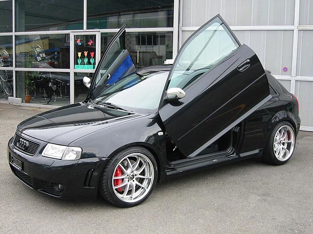

quel question Black evidemment :bigthumbup: -
je vais me joindre a l'avis du public je vous remercie de vos avis :bigthumbup:
c'est pas fait la c'est du photoshop c'est pour avoir un avis ...... :coucou:
