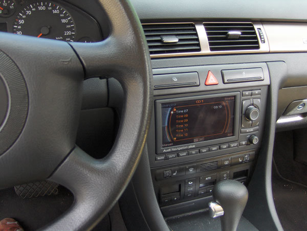

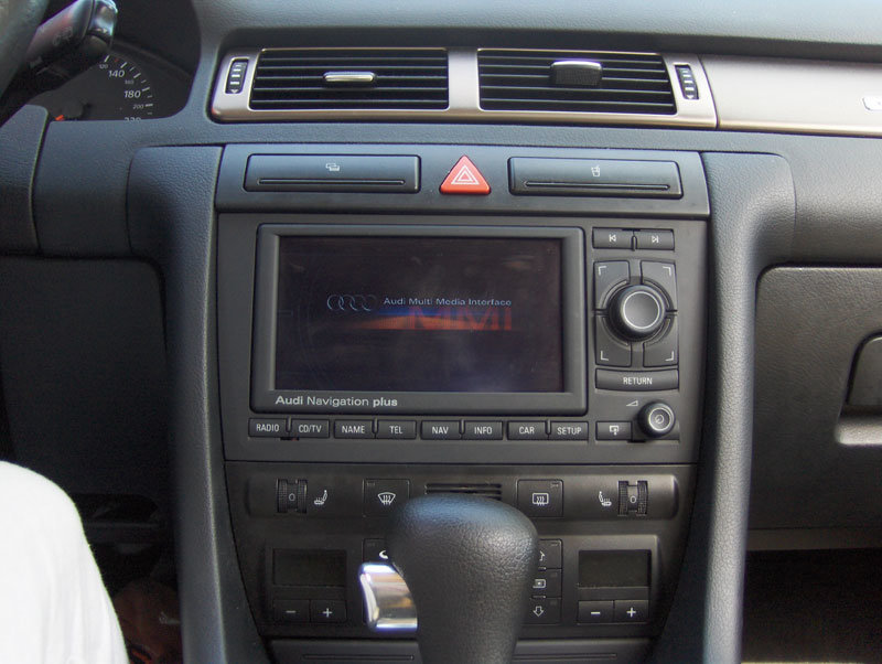

Bonjour taharantino pour commencer va voir ce post si c'est pas deja fait : http://forums.audipassion.com/services/forums...showtopic=49239 Tony et moi même avons fait la modif de passer de RNS4 vers RNSE. pour ma part je l'ai fait sur mon break A6 de 2000. effectivement la couleur n'est pas tout à fait la même, mais au bout de quelques temps tu n'y fait même plus attention. Voila ce que ça donne. de plus je me renseigne pour savoir si on peut commander la façade de la clim. j'ai trouvé quelque chose mais j'ai pas encore appellé audi pour vérifier la référence que j'ai trouvé. avec le bon cable kufatec tout ce fait impecable. pour le CAN j'ai démonté mon PI pour y connecter les deux fils de l'adaptateur KUFATEC prévu à cet effet. si tu n'as pas assez d'infos dans le post, tiens moi au courrant je te guiderais, mais tu feras c'est assez simple. bon courage à plus.

hello MikeA4 Tonyquattro et moi même on se ferra un plaisir de t'aider pour le remplacement de ton RNS-4 par le RNS-E. pour ma part je suis passé d'un symphony à un RNS-E sur une A6. tony lui est passé d'un RNS-4 vers un RNS-E. Honnetement c'est tres simple surtout avec l'adaptater de chez kufatec. on va réaliser un petit topics tony et moi en combinant nos photos et les explications cablages et reprog VAG-COM. N'est ce pas tony?
