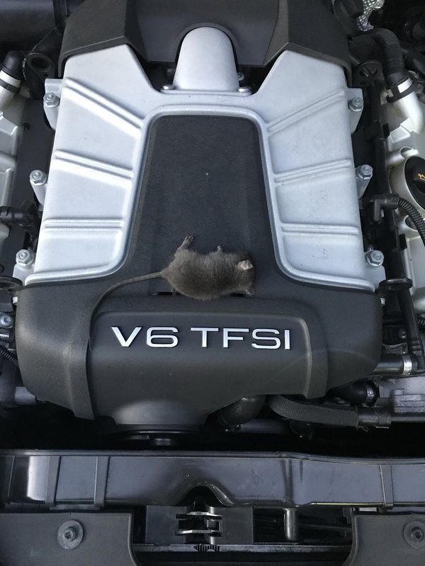

Oh oui!! Il n’a pas apprécié la chaleur!!! C’était l’an denier, fin novembre!! Il a cherché de la chaleur.... il y est resté

Oui!! C’est clair!! Tu dois avoir une boule de cristal... en parlant de rongeur... regarde ce que j’avais trouvé un jour en ouvrant le capot!!
