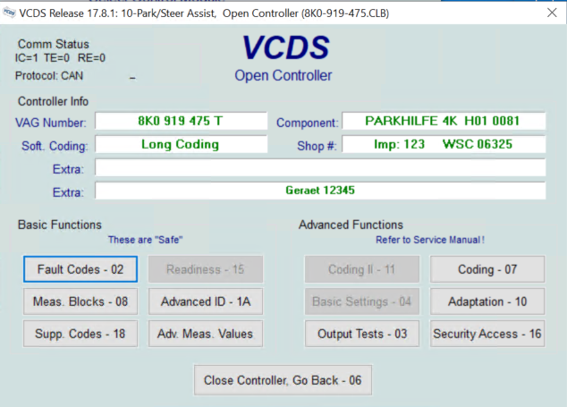

Hello P'tit update, j'ai réussi à coder le boitier pour avoir l'affichage des radars de recul sur l'écran du MMI Le soucis venait du câble et/ou du logiciel, avec un autre câble et une version 22 au lieu de 17 du VCDS ça à fonctionné J'ai d'autres test à faire mais je pense que je vais m'en tenir là ^^ En gros : 8K0 919 475 B -> KO d'après le net, KO avec mon ancien câble et mon VCDS en version 17 8K0 919 475 T (M) -> KO avec mon ancien câble et mon VCDS en version 17, mais peut être (voir presque sûr) que c'est OK avec le nouveau câble et le VCDS en version 22 8K0 919 475 H -> KO avec mon ancien câble et mon VCDS en version 17, mais OK avec le nouveau câble et le VCDS en version 22 Test restant à faire (si j'ai la motivation encore une fois de changer les boitier et de recommencer la procédure ^^) : 8K0 919 475 B -> avec le nouveau câble et le VCDS en version 22 8K0 919 475 T (M) -> avec le nouveau câble et le VCDS en version 22 -

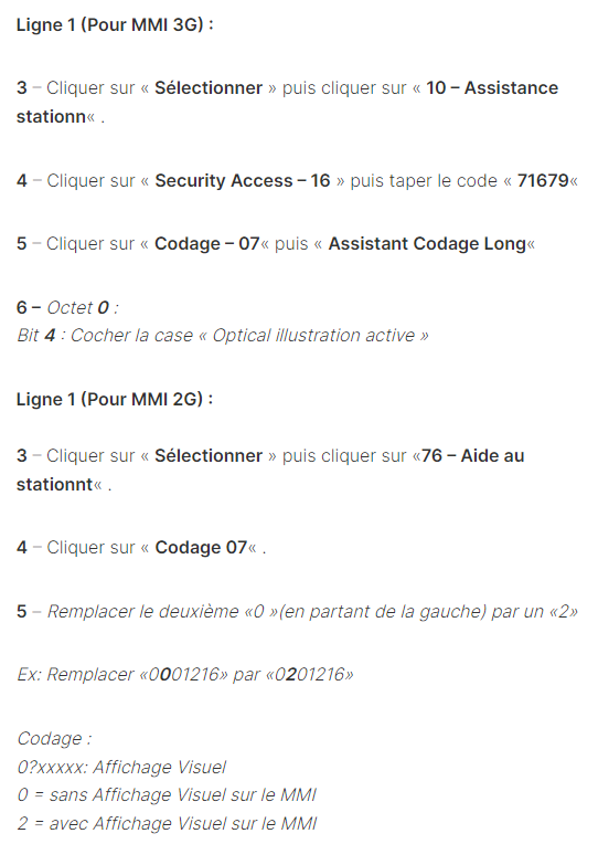

Hello Nouveau rebondissement, j'ai trouvé cette méthode https://www.vag-coding.fr/audi/a5-8t/a5-8t-affichage-radars-de-recul-sur-mmi/ Où l'on voit 2 méthodologies selon la version du MMI : Comme j'ai un MMI 2G High, je me suis tourné vers la 2ème méthode, et devinez quoi ? le menu 76 n'est pas dispo, je ne peux pas m'y connecter (j'vais me pendre) le 16 l'est bien mais comme on le sait déjà ça accepte le codage mais ça ne fait rien... Je vais tenter de remettre mon ancien boitier 8K0919475B et voir si le fameux menu 76 fonctionne mais je n'y crois pas trop... D'ailleurs il est possible de renommer le titre du post en : Rétro rabattable électriquement - seconde monte / Activation visuel radar de recul -

Je l'ai reçu, je l'ai installé, je l'ai recodé, et toujours la même problématique, là pour le coup je sèche... Et on voit bien que je suis sur un 8K0919475T maintenant -
