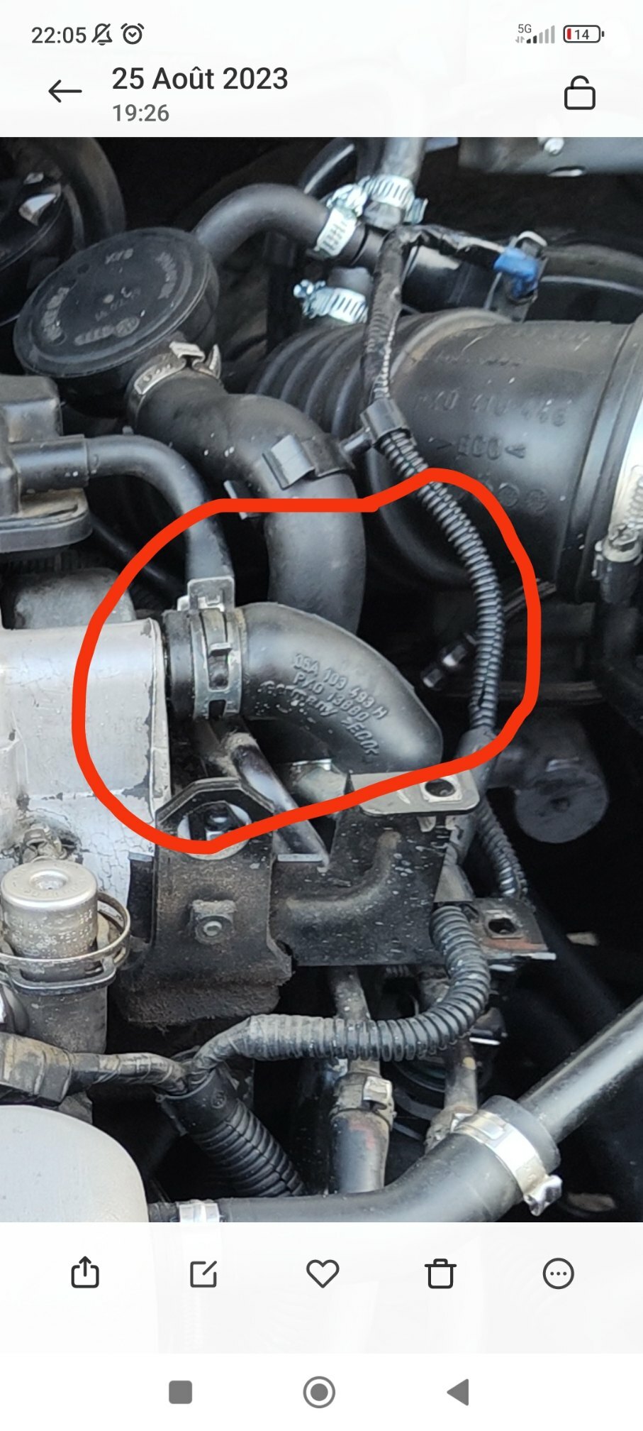

  15. Oui c est une durite de reniflard, j en ai commandé une qui ne va pas du tout ! C est une durite coudé aussi mais celle qui va en dessous de la où il y a la n249 je crois ! Elle est maintenue par un clip en fer !! Ducoup je n arrive pas à trouver celle qu il me faut qui sort du cache culbuteur !
  16. Salut l équipe, Merci Cédric16, ont a essayé de mettre les durites ! Le u y va mais l autre est trop courte hélas ! . Par contre quelqu un pourrais me dire quelle est cette durite svp ? J ai tapé la référence sur Google mais il n y a rien ! Elle est vraiment molle !!! Merci

  18. Ok merci merci !!! Mais , personne aurais une photo de l emplacement où elle vont ? Je suis un peu nul et j arrive vraiment pas à trouver leurs emplacements lol 😁
