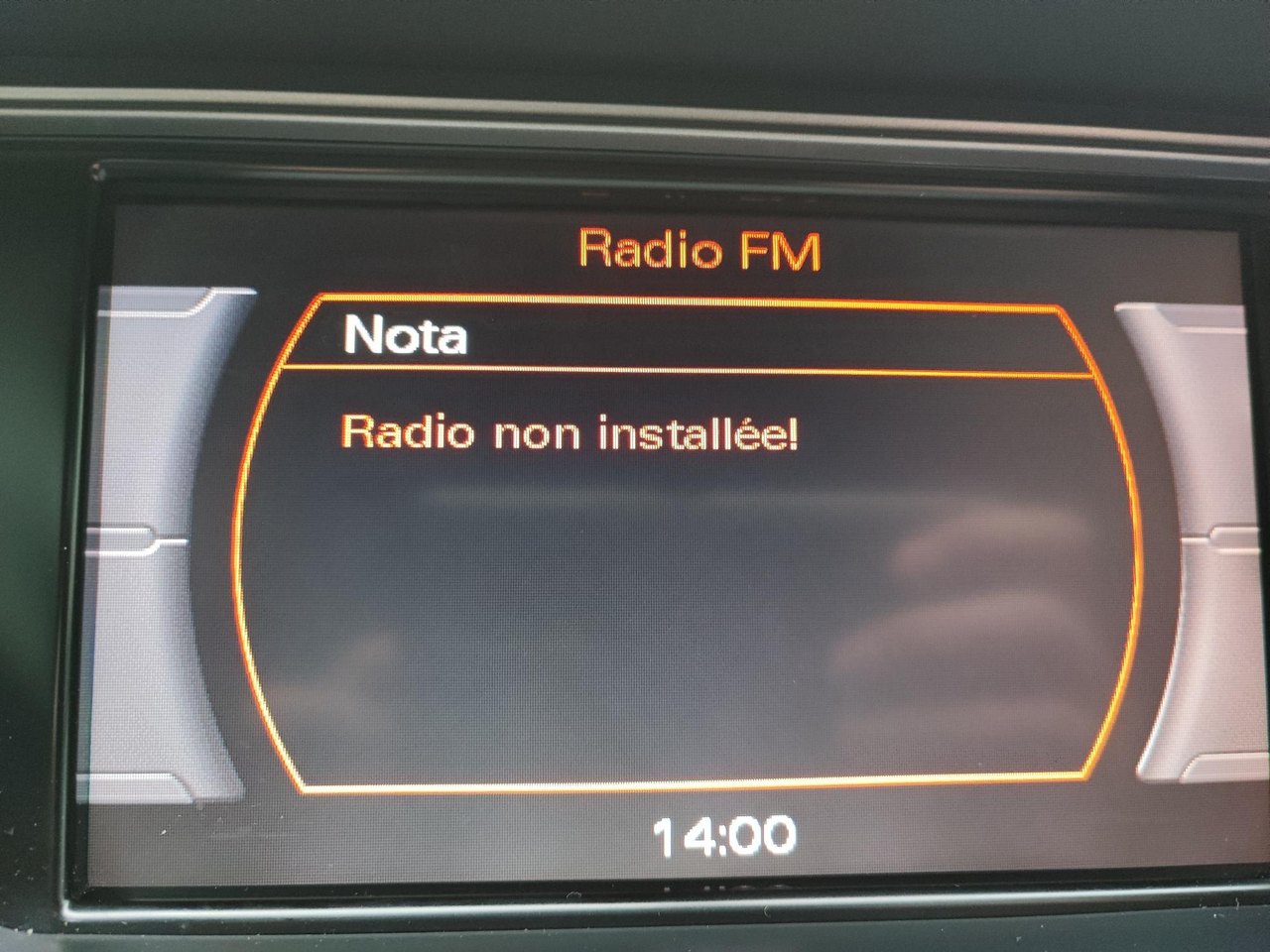

Bonjour à tous. Après avoir cherché un peu partout, je poste mon soucis. Tout fonctionne, excepté la radio (voir photo). J'ai fait une réinitialisation, le soucis revient a chaque fois. Pas de soucis de son avec cd mp3 par exemple. Si quelqu'un a une idée Merci

Voila, elle est récupérée. J'ai donc pu tester VCDS Le MMI fonctionne parfaitement sauf la radio : A priori cela peut arriver après changement de batterie. Faut-il obligatoirement un code ? (que je n'ai pas). D'ailleurs je ne trouve même pas ou entrer ce code ^^ Ca semble correspondre à ces codes erreur : Adresse 56: Radio Impossible à contacter et Adresse 19: Gateway CAN (J533) Labels:. 8T0-907-468.clb No. pièce Log: 8T0 907 468 L Mat: 8T0 907 468 L Pièce: GW-BEM 5CAN-M H10 0092 Révision: FB402044 No. de série: 4400F0830681B4 Codage: 000303 No. Atelier: WSC 02399 823 56573 VCID: 4A9BD72FE5BF00DD1C-801E Sous-système 1 - No. pièce Log: 8K0 915 181 B Mat: 8K0 915 181 B Pièce: J367-BDM H03 0150 No. de série: 1800C6ED070308 1 Code défaut trouvé: 01304 - autoradio 004 - Aucun(e) signal / communication Capture: Etat du défaut: 01100100 Priorité du défaut: 2 Fréquence du défaut: 1 Compteur de RAZ: 249 Kilométrage: 143653 km Heure: 0 Date: 2022.12.17 Temps: 16:49:12 Code erreur climatronic : (je n'ai pas noté de défaut sur la clim) Adresse 08: Climatronic (J255) Labels:. 8Tx-820-043-3Z.clb No. pièce Log: 8T1 820 043 R Mat: 8T1 820 043 R Pièce: KLIMA 3 ZONEN H05 0120 Révision: C1000000 No. de série: 0110.03.081235 Codage: 46000000 No. Atelier: WSC 02399 823 56573 VCID: 408FF507D383CA8DC2-8014 1 Code défaut trouvé: 00003 - Calculateur 014 - Défectueux/défectueuse(s) Capture: Etat du défaut: 01101110 Priorité du défaut: 2 Fréquence du défaut: 1 Compteur de RAZ: 249 Kilométrage: 143653 km Heure: 0 Date: 2022.12.17 Temps: 16:48:11 Capture: Température: 4.0°C Tension: 11.80 V Code erreur centrale elec : Adresse 09: Centrale Elec. (J519) Labels:. 8K0-907-063.clb No. pièce Log: 8K0 907 063 D Mat: 8K0 907 063 D Pièce: BCM1 1.0 H21 0253 Révision: 05021001 No. de série: 00000000010084 Codage: 260050914014AF211701000300001D0D0F9C430800010141000000 No. Atelier: WSC 02399 823 56573 VCID: 306FA5C763235A0D32-8064 1 Code défaut trouvé: 03207 - Module de commande pour système Charisma 004 - Aucun(e) signal / communication Capture: Etat du défaut: 01100100 Priorité du défaut: 3 Fréquence du défaut: 1 Compteur de RAZ: 249 Kilométrage: 143653 km Heure: 0 Date: 2022.12.17 Temps: 16:48:00 Code erreur Side Assist (il ne fonctionne effectivement pas. Problème de boitier dans le PC arrière ?) Adresse 3C: Chgt de file Labels: Aucun No. pièce Log: 8K0 907 566 Mat: 4L0 907 566 A Pièce: J0769_SWA_MasterH10 0040 Révision: 00H10000 No. de série: 6PZ 009 014-02 Codage: 0000101 No. Atelier: WSC 02145 785 00200 VCID: 74E769D717BB262D96-8020 Sous-système 1 - No. pièce: 8K0 907 568 Pièce: J0770_SWA_Slave_H08 0040 Sous-système 2 - No. de série: 6PZ 009 014-22 Sous-système 3 - No. de série: 3F07.02.0800H0800000010174ÿ Sous-système 4 - No. de série: 010174ÿ 1 Code défaut trouvé: 16365 - Calculateur - Erreur électrique; processeur 2 014 - Défectueux/défectueuse(s) Capture: Etat du défaut: 01101110 Priorité du défaut: 3 Fréquence du défaut: 1 Compteur de RAZ: 244 Kilométrage: 99715 km Heure: 0 Date: 2019.10.24 Temps: 09:03:25 -
