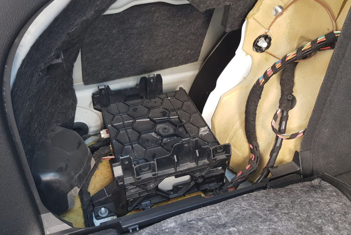

Bonjour à tous, Depuis maintenant 1 mois je me creuse la tête pour augmenter la qualité audio de mon A4 B8.5 Avant de 2014, pour l'instant j'upgrade les enceintes d'origine avec du Focal. MMI d'origine : MMI 3G Basic navigation Unité radio : 4G1 035 053 "Dans le coffre coté passager" Cette unité radio 053 est démunie de la sortie subwoofer + centrale TDB, elle n'est dotée que de 8 hp. Forcement à l'arrière je possède uniquement ce boitier seul : Mes questions : → Si je remplace mon unité radio 4G1 035 053 H par une unité 4G0 035 056 / 061 / 082 est ce que cela fonctionnera ? → Il faudra que je tire un câble du poste pour pouvoir alimenter le subwoofer + l'enceinte centrale? Merci aux personnes qui pourrons intervenir sur mon sujet. -
Salut, Pour l'instant j'ai gagné en qualité, comme tu dis ce sera plus flagrant une fois l'avant modifié, j'attends le mois prochain pour commander le kit et changer mon unité radio 053 par un 056, pour avoir le subwoofer en plus.
Salut, merci pour ton retour, j'ai fini d'installer mon kit éclaté dans les portes arrière de la A4, j'attends le mois prochain pour le 2 -ème Kit éclaté avant, je sais pas encore ce que je vais prendre. A part le ISU 200 y'a rien de chez Focal en 200 mm "kit éclaté", à l'arrière j'ai mis un PS 165 V1. Je vais mettre les tweeters dans les portière avant et laisser ceux sur le tableau de bord.
Bonjour, quelqu'un pour m'aider svp ?
Salut Tataimoui, Je suis exactement en trin de faire la même chose sur mon A4 B8 2014 Avant "MMI 3G Basic", tu pourrais détaillé un peu ton installation Kit éclaté, as tu des filtres avec ces kits ? Du coup le MMI 3G + que tu as, a le Audi Sound System donc amplifié "180w + caisson dans le coffre d'origine, si je dis as de bêtise ? On a pas la mm configuration niveau carrosserie mais ça m'intéresse beaucoup . J'ai déjà commander un Kit "Focal PS 165 V1" pour l'arrière, je suis en pleine installation, mais je vais certainement rajouté un ampli ce qui est apparemment compliqué quand tu n'est pas dans le domaine.

Bonjour à tous, Je remonte un peu ce topic qui est très intéressant mais qui m'a l'air très compliqué de réaliser comme celui de Big-Ben. Je possède une A4 B8 avant de 2014 avec un MMI 3G Basic sans caisson que j'upgrade au niveau son, car le son d'origine est une catastrophe. J'ai commandé un kit éclaté "Focal PS 165 V1" que je vais installer dans les portes arrière et un autre à l'avant. Je dois avoir le basic sound system, pas de sub sous la roue de secoure et pas d'ampli mis à part les 80W du poste. Le filtre livré avec le Kit éclaté PS 165 V1 est indispensable, selon les retours de Focal, il faudra que je trouve un endroit pour le fixé. Je compte amplifier les 2 kits éclatés avec un FOCAL IMPULSE 4.320 que j'installerais directement dans le compartiment du coffre coté passager ou se trouve le lecteur GPS qui est un "4G1 035 053 H Harman/Becker" voir photo, qui est aussi un ampli ? Mes questions : _Faut-il un adaptateur comme le "FOCAL VW Y-ISO HARDNESS"? _Peut-on directement branché le FOCAL IMPULSE 4.320 sur le "4G1 035 053 H Harman/Becker"? Voici mes questions, j'attends vos réponses avec impatience, pour pouvoir acheter et installer tout ça. Merci d'avance et bonne journée.
Bonjour, Je me lance aussi dans la modification des enceintes sur mon A4 B8.5 Avant de 2014. J'ai commencer dans un premier temps à démonter les enceintes arrière mais garder comme sur ce tuto les entretoises d'origine "vu la qualité des enceintes d'origine franchement y'a pas photo". En démontant les panneaux arrières je me suis rendu compte que c'était des kits éclatés avec un médium en 165mm en bas et un tweeter en haut, si j'ai bien compris. Du coup je vais commander un kit éclaté de chez Focal → PS 165 V1. Ce kit comporte un filtre 2 voies (gauches et droites) séparables en deux éléments (woofer et tweeter), ma question : Est ce qu'il est vraiment nécessaire de le mettre vu que je vais tout relier sur les branchements d'origine ? Le Tweeter a gauche et l'entretoise avec la membrane du HP déchiré, je gade les 2 fils de connexions : On peu enlever la garniture en plastique qui se casse facilement avec une pince croco beaucoup plus rapide que la meuleuse, et aussi propre. Si vous avez des conseils, je suis preneur La suite bientôt
