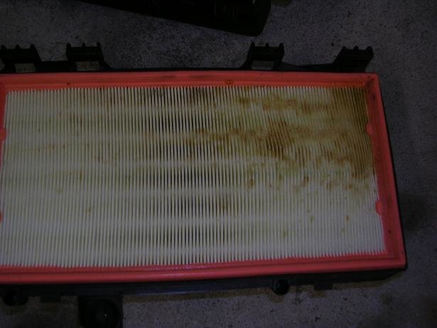

Eau dans boite à air + Log débimètre
FEN + 1 a répondu à un(e) sujet de FEN + 1 dans S3 8L - (1999 à 2003)
Alors je l'ai débranchée et aucun défaut avec Vagcom. J'ai bouché l'entrée de la boite à air et j'ai l'intention de la supprimer définitivement... Après je verrais ce que ça donne... seb -

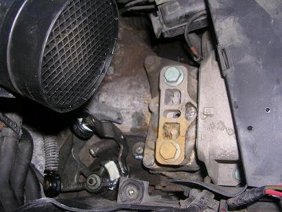

Alors voilà, démontage de la pompe d'air du circuit secondaire.... Elle est bloquée donc HS et pleine d'eau et de merde.... Alors j'ai une petite question: peut-on rouler provisoirement SANS (je pars en vacances samedi) et je n'aurais pas le temps d'en trouver une ..... Merci de vos réponses.... SEB Place aux photos : -
Salut, non l'eau ne rentre pas par la prise d'air dans l'aile car celle-ci est très propre... et oui, c'est un APY Un phénomène de condensation est-il possible ? Le tuyau qui va à la "turbine" peut-il prendre de l'eau ? J'ai eu le même problème avant hier mais j'avais roulé entre 100 et 180 sous la pluie .... j'ai pensé que c'était cela mais aujourd'hui temps sec .... Merci de vos réponses SEB -
Alors voilà, suite au défaut 16486 (valeur débit d'air trop bas), je décide de faire un log du DM Voilà le résultat: Mercredi,23,Février,2011,16:56:17 8N0 906 018 ,,1.8L R4 5VT 0003, ,Groupe A:,'002,,,,Groupe B:, Non actif,,,,Groupe C:, Non actif ,,Tr/min,Charge,Temps d'injec.,Débit massique,,,,,,,,,, ,Repère,,,,,Repère,,,,,Repère,,,, Marqueur,temps, /min, %, ms, g/s,temps,,,,,temps,,,, ,0.27,1400,23.3,2.87,6.14,,,,,,,,,, ,0.57,1400,24.1,2.87,6.31,,,,,,,,,, ,0.87,1480,54.9,8.20,18.22,,,,,,,,,, ,1.17,1480,59.4,7.38,17.58,,,,,,,,,, ,1.47,1520,61.7,6.97,18.69,,,,,,,,,, ,1.77,1560,63.9,7.38,20.14,,,,,,,,,, ,2.07,1600,65.4,7.79,21.22,,,,,,,,,, ,2.37,1640,66.2,7.38,21.72,,,,,,,,,, ,2.67,1680,67.7,7.79,22.44,,,,,,,,,, ,2.97,1720,68.4,7.79,23.81,,,,,,,,,, ,3.27,1800,69.2,7.79,24.03,,,,,,,,,, ,3.57,1840,69.9,8.20,25.61,,,,,,,,,, ,3.87,1880,70.7,8.20,26.42,,,,,,,,,, ,4.17,1960,72.2,8.61,27.61,,,,,,,,,, ,4.47,2000,73.7,8.61,28.94,,,,,,,,,, ,4.77,2080,75.2,8.61,30.36,,,,,,,,,, ,5.07,2120,77.4,9.43,32.67,,,,,,,,,, ,5.37,2160,79.7,9.02,33.92,,,,,,,,,, ,5.67,2240,83.5,9.84,37.06,,,,,,,,,, ,5.97,2320,111.3,12.71,40.81,,,,,,,,,, ,6.26,2400,122.6,13.12,43.58,,,,,,,,,, ,6.56,2440,130.8,13.94,47.14,,,,,,,,,, ,6.86,2520,140.6,15.17,50.83,,,,,,,,,, ,7.16,2640,145.1,15.58,52.67,,,,,,,,,, ,7.46,2720,147.4,15.99,58.17,,,,,,,,,, ,7.76,2800,148.9,16.40,57.08,,,,,,,,,, ,8.06,2880,146.6,15.99,60.19,,,,,,,,,, ,8.36,3000,145.1,15.99,61.06,,,,,,,,,, ,8.66,3080,142.9,15.58,63.06,,,,,,,,,, ,8.97,3160,139.8,15.17,64.94,,,,,,,,,, ,9.26,3280,137.6,15.17,65.64,,,,,,,,,, ,9.56,3360,134.6,14.76,67.81,,,,,,,,,, ,9.87,3440,131.6,14.35,69.56,,,,,,,,,, ,10.16,3560,129.3,13.94,68.97,,,,,,,,,, ,10.47,3640,125.6,13.53,69.81,,,,,,,,,, ,10.76,3720,124.1,13.53,74.44,,,,,,,,,, ,11.06,3840,125.6,13.53,74.97,,,,,,,,,, ,11.36,3920,123.3,13.53,75.92,,,,,,,,,, ,11.67,4000,121.8,13.12,77.83,,,,,,,,,, ,11.97,4080,121.8,13.94,80.53,,,,,,,,,, ,12.27,4160,121.8,13.53,81.47,,,,,,,,,, ,12.57,4280,121.8,13.12,82.78,,,,,,,,,, ,12.87,4360,121.8,13.94,84.33,,,,,,,,,, ,13.17,4440,122.6,13.53,87.03,,,,,,,,,, ,13.47,4520,123.3,13.53,88.39,,,,,,,,,, ,13.77,4640,124.8,13.94,91.25,,,,,,,,,, ,14.07,4720,124.8,14.35,102.50,,,,,,,,,, ,14.37,4800,125.6,14.35,60.50,,,,,,,,,, ,14.67,4880,126.3,14.35,55.97,,,,,,,,,, ,14.97,4960,127.8,14.76,53.14,,,,,,,,,, ,15.27,5040,129.3,15.17,46.61,,,,,,,,,, ,15.57,5120,130.8,15.58,47.97,,,,,,,,,, ,15.87,5200,132.3,15.58,66.44,,,,,,,,,, ,16.17,5280,133.1,15.99,69.69,,,,,,,,,, ,16.46,5360,133.8,16.40,77.81,,,,,,,,,, ,16.77,5440,134.6,16.40,53.78,,,,,,,,,, ,17.07,5520,134.6,16.81,57.14,,,,,,,,,, ,17.37,5560,134.6,16.81,58.36,,,,,,,,,, ,17.67,5640,134.6,16.81,44.47,,,,,,,,,, ,17.97,5680,133.8,16.81,55.94,,,,,,,,,, ,18.27,5760,133.8,16.81,56.92,,,,,,,,,, ,18.57,5800,133.8,16.81,69.17,,,,,,,,,, ,18.87,5880,133.8,17.22,61.75,,,,,,,,,, ,19.17,5920,134.6,17.22,62.83,,,,,,,,,, ,19.47,5960,132.3,16.81,64.92,,,,,,,,,, ,19.77,6000,130.1,16.81,74.17,,,,,,,,,, ,20.07,6080,127.8,16.81,93.61,,,,,,,,,, ,20.37,6120,129.3,16.81,73.47,,,,,,,,,, ,20.67,6160,128.6,16.81,75.14,,,,,,,,,, ,20.97,6200,127.1,16.81,83.39,,,,,,,,,, ,21.27,6240,126.3,16.81,85.72,,,,,,,,,, ,21.57,6280,124.1,16.40,119.42,,,,,,,,,, ,21.87,6320,123.3,16.40,92.86,,,,,,,,,, ,22.17,6360,122.6,16.40,93.56,,,,,,,,,, ,22.47,6400,121.1,16.40,142.78,,,,,,,,,, ,22.77,6440,119.5,16.40,99.56,,,,,,,,,, ,23.07,6480,118.0,15.99,91.92,,,,,,,,,, ,23.37,6520,117.3,15.99,96.08,,,,,,,,,, ,23.67,6520,119.5,16.40,101.50,,,,,,,,,, ,23.97,6560,121.1,16.40,101.67,,,,,,,,,, ,24.27,6520,19.5,2.46,20.56,,,,,,,,,, ,24.56,5960,12.8,1.64,38.69,,,,,,,,,, ,24.86,5440,11.3,1.64,54.78,,,,,,,,,, ,25.17,5160,95.5,10.25,103.33,,,,,,,,,, ,25.46,5120,109.0,12.30,145.28,,,,,,,,,, ,25.76,5120,11.3,1.64,46.28,,,,,,,,,, Puis, un autre (le précédent): Mercredi,23,Février,2011,16:45:35 8N0 906 018 ,,1.8L R4 5VT 0003, ,Groupe A:,'002,,,,Groupe B:, Non actif,,,,Groupe C:, Non actif ,,Tr/min,Charge,Temps d'injec.,Débit massique,,,,,,,,,, ,Repère,,,,,Repère,,,,,Repère,,,, Marqueur,temps, /min, %, ms, g/s,temps,,,,,temps,,,, ,0.01,1240,34.6,3.69,8.67,,,,,,,,,, ,0.30,1280,35.3,3.69,9.06,,,,,,,,,, ,0.60,1320,57.1,7.38,16.69,,,,,,,,,, ,0.90,1320,61.7,6.97,16.89,,,,,,,,,, ,1.20,1360,63.2,6.97,17.19,,,,,,,,,, ,1.50,1440,63.9,6.97,17.92,,,,,,,,,, ,1.80,1480,65.4,7.38,19.25,,,,,,,,,, ,2.10,1520,66.9,7.38,19.94,,,,,,,,,, ,2.40,1560,68.4,7.79,21.31,,,,,,,,,, ,2.70,1600,69.2,7.79,21.42,,,,,,,,,, ,3.00,1680,70.7,8.20,23.78,,,,,,,,,, ,3.30,1720,71.4,7.79,24.31,,,,,,,,,, ,3.60,1800,72.2,8.20,25.47,,,,,,,,,, ,3.90,1840,72.9,8.20,26.39,,,,,,,,,, ,4.20,1880,74.4,8.61,28.19,,,,,,,,,, ,4.50,1960,75.9,8.61,28.81,,,,,,,,,, ,4.80,2040,78.2,9.02,31.92,,,,,,,,,, ,5.10,2080,80.5,9.43,32.78,,,,,,,,,, ,5.40,2160,84.2,9.84,36.08,,,,,,,,,, ,5.70,2240,88.0,10.25,39.11,,,,,,,,,, ,6.00,2280,92.5,11.07,42.00,,,,,,,,,, ,6.30,2400,124.8,14.35,46.97,,,,,,,,,, ,6.60,2480,136.8,14.76,50.67,,,,,,,,,, ,6.90,2560,147.4,15.99,53.83,,,,,,,,,, ,7.20,2640,151.1,16.40,54.75,,,,,,,,,, ,7.50,2720,149.6,16.40,56.19,,,,,,,,,, ,7.80,2840,147.4,16.40,56.42,,,,,,,,,, ,8.10,2920,144.4,15.99,59.08,,,,,,,,,, ,8.40,3000,142.1,15.58,61.53,,,,,,,,,, ,8.71,3120,139.8,15.58,62.58,,,,,,,,,, ,9.00,3200,137.6,15.17,64.81,,,,,,,,,, ,9.30,3280,134.6,14.76,65.69,,,,,,,,,, ,9.60,3400,132.3,14.35,67.31,,,,,,,,,, ,9.91,3520,130.1,14.35,70.03,,,,,,,,,, ,10.20,3600,127.8,13.94,71.03,,,,,,,,,, ,10.50,3680,125.6,13.53,73.86,,,,,,,,,, ,10.81,3800,125.6,13.53,75.53,,,,,,,,,, ,11.11,3880,124.1,13.12,76.03,,,,,,,,,, ,11.40,3960,122.6,13.12,77.28,,,,,,,,,, ,11.70,4080,121.8,13.53,90.03,,,,,,,,,, ,11.99,4160,121.8,13.53,82.00,,,,,,,,,, ,12.30,4240,121.8,13.53,83.11,,,,,,,,,, ,12.60,4360,121.8,13.53,85.08,,,,,,,,,, ,12.90,4440,123.3,13.53,87.25,,,,,,,,,, ,13.20,4520,124.8,13.94,89.94,,,,,,,,,, ,13.50,4600,126.3,14.35,91.61,,,,,,,,,, ,13.79,4680,127.1,14.76,92.72,,,,,,,,,, ,14.10,4800,127.8,14.76,94.42,,,,,,,,,, ,14.40,4880,128.6,14.76,95.42,,,,,,,,,, ,14.69,4960,128.6,15.17,97.03,,,,,,,,,, ,15.00,5040,129.3,15.17,98.22,,,,,,,,,, ,15.30,5120,129.3,15.17,98.53,,,,,,,,,, ,15.60,5200,130.8,15.58,99.86,,,,,,,,,, ,15.90,5280,131.6,15.58,100.94,,,,,,,,,, ,16.20,5360,133.1,15.99,102.64,,,,,,,,,, ,16.50,5440,133.8,16.40,103.25,,,,,,,,,, ,16.80,5520,133.8,16.40,103.58,,,,,,,,,, ,17.10,5600,134.6,16.40,105.31,,,,,,,,,, ,17.40,5640,134.6,16.81,105.75,,,,,,,,,, ,17.70,5720,134.6,16.81,99.19,,,,,,,,,, ,18.00,5760,133.8,16.81,155.06,,,,,,,,,, ,18.30,5840,135.3,17.22,174.00,,,,,,,,,, ,18.60,5920,136.8,17.22,173.39,,,,,,,,,, ,18.90,5960,136.8,17.22,130.61,,,,,,,,,, ,19.20,6040,136.8,17.22,104.89,,,,,,,,,, ,19.50,6080,135.3,17.22,106.58,,,,,,,,,, ,19.80,6120,133.1,16.81,79.42,,,,,,,,,, ,20.10,6200,132.3,17.22,117.67,,,,,,,,,, ,20.40,6240,130.1,16.81,233.53,,,,,,,,,, ,20.70,6280,128.6,16.81,89.25,,,,,,,,,, ,21.00,6320,126.3,16.81,117.14,,,,,,,,,, ,21.30,6600,63.2,4.10,104.44,,,,,,,,,, ,21.60,6160,12.8,1.64,29.17,,,,,,,,,, ,21.90,5640,10.5,1.64,25.50,,,,,,,,,, ,22.20,4800,9.8,1.23,19.83,,,,,,,,,, ,22.49,4920,9.0,1.23,0.00,,,,,,,,,, Autant dire si j'ai bien tout compris mon DM est mort.... Bon à 90€ en échange sur oscaro ou 200 € en neuf, j'hésite encore.... Mais ce qui m'a surpris c'est lorsque j'ai ouvert ma boîte à air, il y avait de l'eau un peu partout Voir photo après 1 le filtre à air neuf mais mouillé, 2 la boite à air avec "un peu de mousse", 3 le tuyau où l'eau passe (enfin je pense) et enfin 4 le Dm avec des traces d'eau dessus (ce qui a sûrement tué le DM) et le dessous de la boite à air ou l'eau s'écoule.... Voil, j'aimerais les avis des pros... Sachant que j'ai fait mes log et que dehors, il fait 4 ° .... Merci de vos réponses SEB
