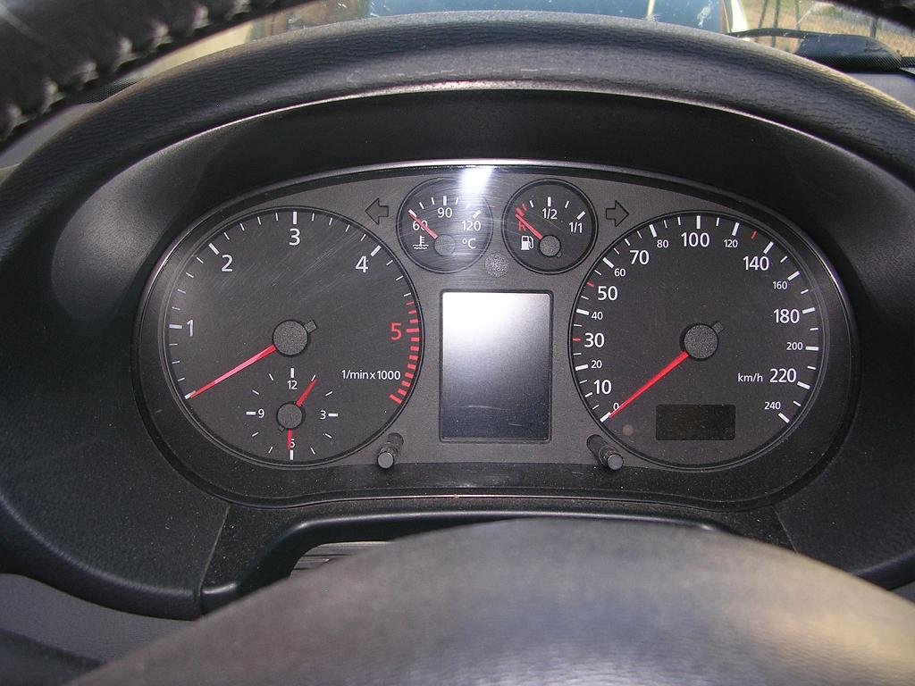

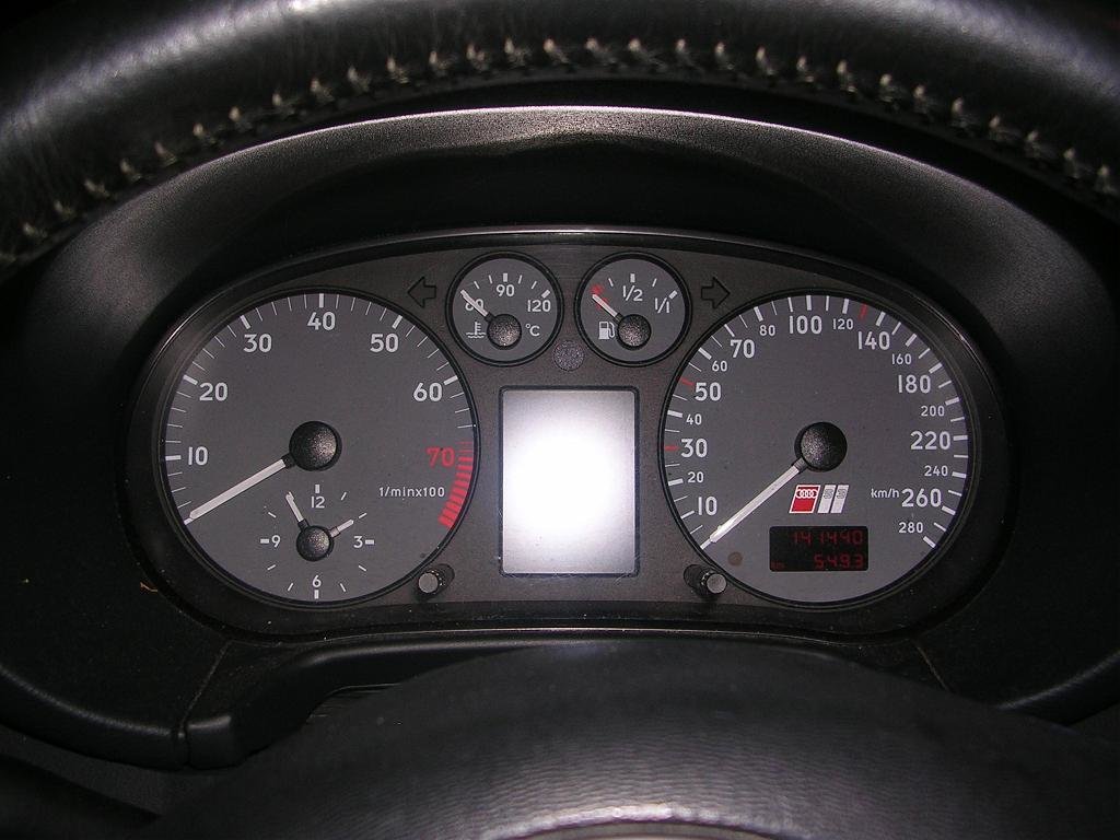

Pour moi 2 compteurs envoi postale dans 1 colis: 1 compteur audi A3 TDi 110 de 98 1 compteur audi S3 de 07/99 une photos de mon compteur pour être sûre :carre: SEB -

Pour moi 2 compteurs envoi postale dans 1 colis: 1 compteur audi A3 TDi 110 de 98 1 compteur audi S3 de 07/99 SEB
