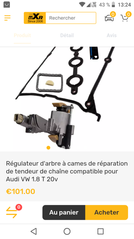

Pour commencer bonne année !! Quelle marque prenez vous pour vos tendeurs d'AAC ?? Vous allez me dire origine sinon rien? Que valent les versions a 60e 100 200e genre BFO maxpeedingrod ect...?il y en a vraiment a tous les prix
