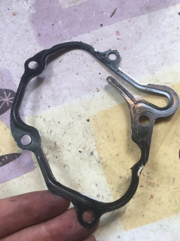

Bonjour, J'ai réussis à rentrer chez moi malgré la fuite, la voiture est immobilisée pour le moment. j'ai fais le tour des garages aucun n'a voulu réparer, c'est comme étonnant (trop de boulot pour pas assez de gain d’après l'un des garagistes). à mon avis j'ai plus le choix que de commander une nouvelle pompe. Mais je voulais savoir, si c'est possible de démonter la plaque, décaper, régresser, mettre une fine couche de patte à joins sur les deux côtés du joins métallique et remonter tout. est ce qu'il y'aura un risque sur les injecteurs? la pâte à joint est: Reinz 70-31414-10 Merci à vous -

aujourd'hui en arrivant au boulot, la fuits encore plus, je dois trouver une solution pour au moins rentrer chez moi avec (25km env) -

heu non j'ai pas de clé dynamométrique j'ai serré en faisant le tour des vis une par une, 1/2 tour par vis. -
Bonjour, ça fait un moment que j'ai une fuite du gazoil au niveau de la pompe tendem, j'ai donc décidé de changer le joint métallique de la plaque noir. (joints entre pompe et culasse déjà changé). chose faite, après 3 jours de conduite plus aucune goutte, croyant que j'ai résolu enfin le pb, au bout de 200km environ, en passant la main sous la pompe je me rends compte qu'il y'a à nouveau du gazoil. Un ami m'a conseillé de mettre de la pâte à joint sur les deux cotés du joint avant le serrage, mais j'ai entendu dire qu'il y'a un grand risque que la colle s'effrite et passe au injecteurs. quelqu'un a déjà eu ce prb? la colle représente un risque?

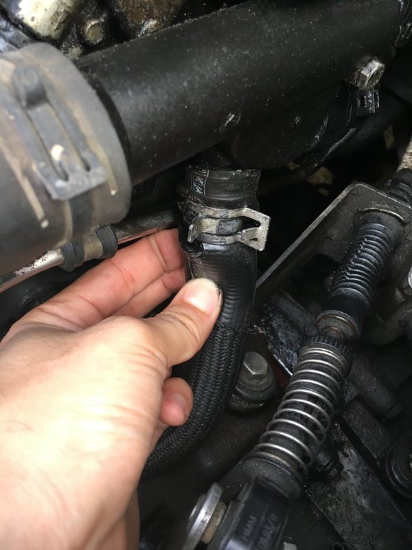

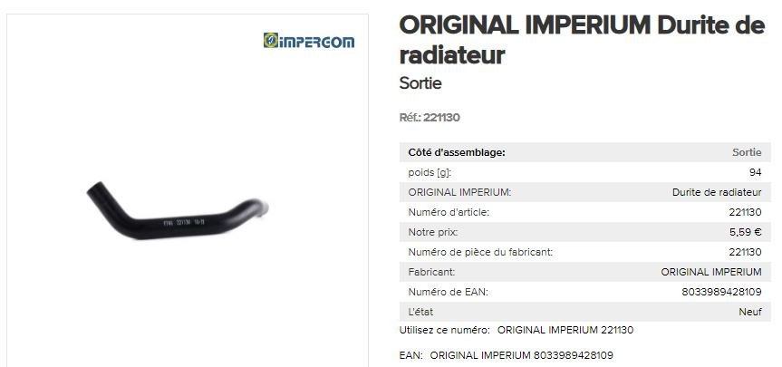

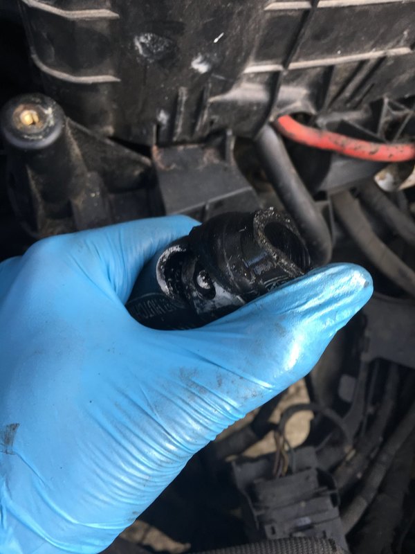

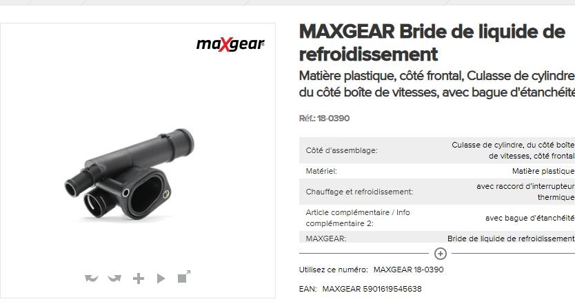

Bonjour, Je souhaite partager avec vous mon expérience avec une fuite de LDR que je trouvais sur la boite à vitesse. Durant cette expérience j'ai été confronté à, je penses, toutes les causes possible pour cette fuite sur la boite à vitesse. Constat: Je rajoutais du LDR un peu chaque mois à peux près, en vérifiant, je suis tombé sur une durite percée, celle qui tiens sur la bride en plastique dur qui à son tour est fixée sur la culasse sous la pompe à vide: Cause1 Apres changement de celle ci, vidange du LDR, nettoyage, tout me paraissait nickel, mais, étant soucieux je vérifiais de temps en temps, et au bout d'une semaine environs j'ai remarqué la présence du LDR à nouveau sur la boite à vitesse. quantité faible par rapport au début. et hop rebolotte, recherche, j'ai suivi les durite, elle était sèches.... Un jour moteur chaud, j'ai commencé à tout revérifier, et là hop une nouvelle durite poreuse, boufée par du gazole, il s'agit de la durite tout au font du moteur (vers le papillon) il me semble que c'est une durite de chauffage vous me corrigez s c'est pas bon et c'était bien la cause2 Je vous met la Ref: Cette durite était plus dur d'accès, mais j'ai réussis à la changer, donc après vidange du LDR nettoyage c'est repartis j'ai continuais tout de même les vérification, plus de fuite apparente, j'ai fais un peux plus de 600km et là je retrouve à nouveau du LDR sur la boite et là je commence à devenir fou!!! j'ai donc décidé de changer la bride de refroidissement cause3 après démontage, le joins était bouffé, apparemment présence de colle! (bon j'ai démonté aussi la pompe à vide pour un prb de fuite que je n'ai pas encore résolu, c'es un autre sujet). je vous laisse la réf de la bride: Apres avoir effectué cette dernière opération, je suis à aujourd'hui à 2000km environ sans aucune goutte du LDR sur la boite à vitesse, c'est pour celà que j'ose dire que le problème est enfin résolu! voilà j'espère que cela sera utile pour vous, j'ai mis aussi les ref car j'ai trouvé du mal à retrouver la ref d'une des durite je l'ai commandé donc au hasard et heureusement que celà a marché. bien à vus chère communité.
