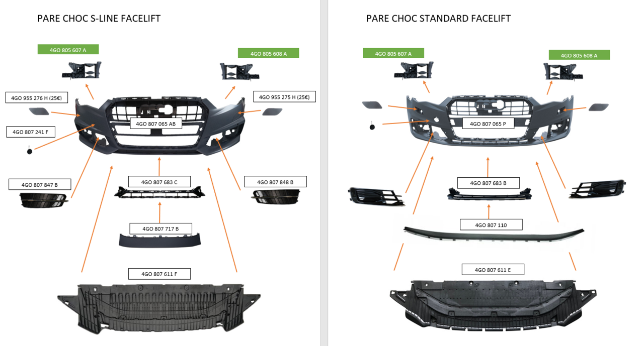

Il me manque beaucoup de choses finalement, les caches lave phare (25€ x2) la bavette inférieure (70€), les grilles latérales anti brouillard (entre 100 et 300€), la lame basse centrale (250€) ... Et ça ne passe pas sans couper le cache en plastique noir qui est sous la voiture ou le remplacer par le S-LINE... tu avais quoi dans ton kit toi ? -

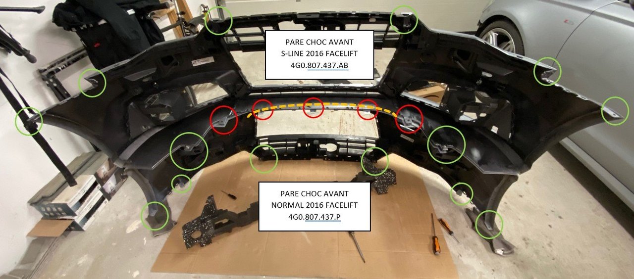

Je ne sais pas si ça a déjà été fait mais du coup je prépare des documents pour à la fin de mon opération faire un compte rendu des différences entre normal et S-LINE A priori quelques attaches sont différentes et je pense qu'il faut couper mon trait jaune pour suivre la courbe du pare choc normal (à moins de changer carrément la bavette du dessous) Ci joint la trame de la nomenclature que je souhaite faire Ci joint les différences au niveaux des ancrages VERT = IDENTIQUE ROUGE : DIFFERENT JAUNE = différence de forme EDIT : Après avoir essayé le montage complet, il s'avère que la collision n'est pas sur le pare choc lui même mais l'avant de la bavette car le pare choc S-LINE est un poil + court au centre , donc soit je coupe sur le trait orange soit je dois changer la bavette en plastique inférieure -

Bon j'ai trouvé sur EKTA ou équivalent AUDI/A6/2016 G/GROUP 8/PICTURE 807-010 2K1,2K2 = NORMAL AUDI/A6/2016 G/GROUP 8/PICTURE 807-020 2K7 = S-LINE ce schéma nous renvoie sur la table illustration 955-30,14 CACHE G NORMAL 4G0.955.275.G CACHE D NORMAL 4G0.955.276.G CACHE G S-LINE AVEC LAVE PHARE 4GO.955.275.H CACHE D S-LINE AVEC LAVE PHARE 4GO.955.276.H CACHE G S-LINE SANS LAVE PHARE 4GO.955.275.L CACHE D S-LINE SANS LAVE PHARE 4GO.955.276.L -

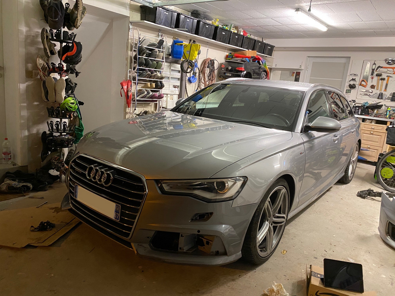

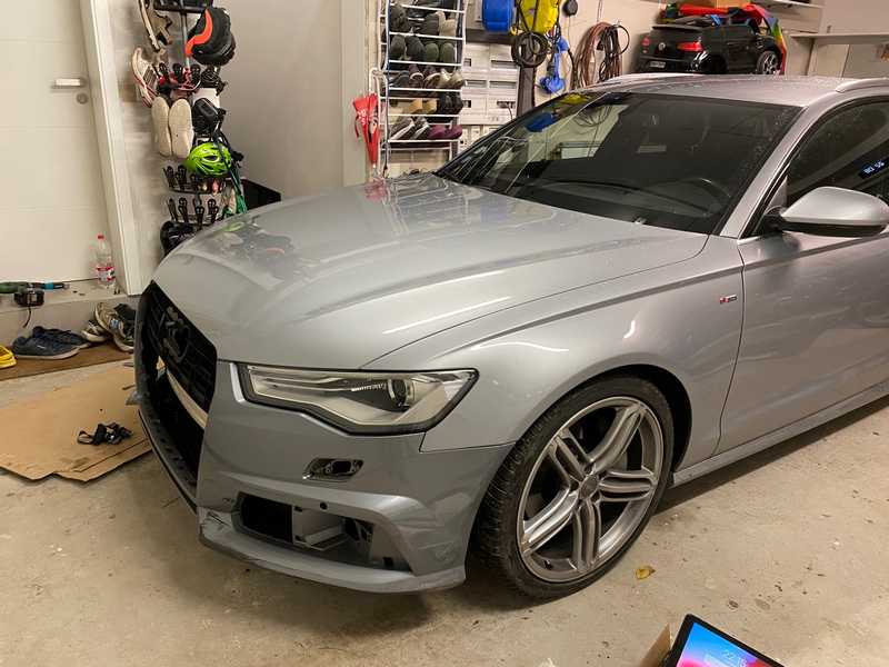

Rien ne vaut un essai grandeur nature, on prend le tuto de démontage pare choc du forum sur l'ipad et c'est parti ... Quelle grosse galère, et le remontage sera bien pire ^^ Pose de la calandre sans la clipser car c'est très chiant à déclipser !! Vous aviez raison que je ne puisse pas récupérer les bouchons de cache lave phare. Quelqu'un aurait la référence des capuchons ? Bon il est temps de ce coucher après cette soirée à mettre la caisse en kit -

Vous aviez raison maintenant avec la nomenclature il a été possible de vérifier des correspondance entre S LINE et non Du coup comme quelqu'un m'avais dit il manque une lame centrale 4G0 807 717 B dans la partie basse : J'en ai trouvé sur EBAY et le prix de cette pièce chez AUDI est de 265€ ... C'est plus cher que ce que j'ai payé le pare choc !!!! https://www.ebay.fr/itm/Audi-A6-4G0-S-Line-Frontspoiler-Spoiler-Frontlippe-lippe-4G0807717B/402405679376?hash=item5db13f6110:g:MycAAOSw8LJfjdlV Est ce que ceci est compatible alors que sur la nomenclature du pare choc S-LINE c'est inscrit 4G0 807 717 B et que là sur le lien ci dessous il manque le B à la fin ? https://www.ebay.fr/itm/Frontspoiler-Vorne-Lippe-Leiste-Carbon-4G0807717-fur-Audi-A6-C7-4G-4G2-4G5-RS6/333521668274?hash=item4da770c8b2:g:SjsAAOSwzN9fkqNk EDIT : non compatible, c'est pour un pare choc RS6 contrairement au titre de l'annonce -

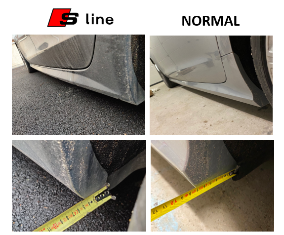

Excellent, Merci à toi cycykewl pour ces mesures comparatives ! Lorsque j'ai le temps je ferais un topic de comparatif de S-LINE et non S-LINE EXTERIEUR, on voit déjà clairement à la mesure que le pare choc arrière à une différence de taille du coup ! EDIT : Déjà voilà les bas de caisses -
