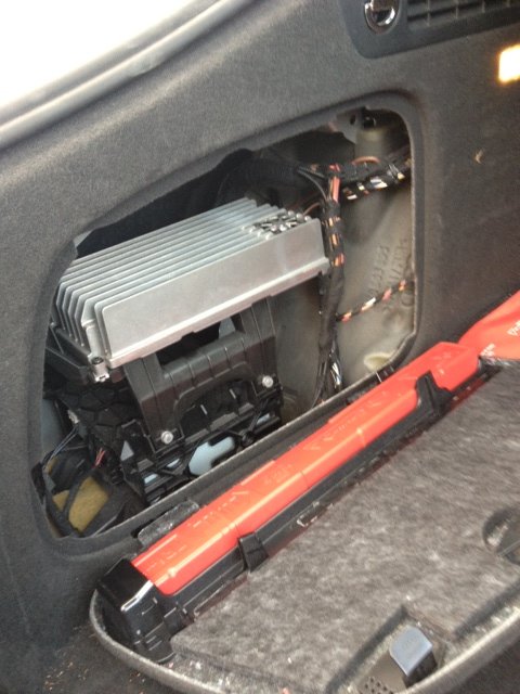

  9. oui c'est surtout pour Qobuz. ETAPE 2 : avoir Qobuz sur le MMI !
  10. problème réglé, j'ai tiré du 12v depuis la lampe , et modifié à nouveau l'AE pour recevoir le module de conversion d'un adaptateur allume-cigare > USB (5v) avant de passer du 5 au 3.3v qu'ils sont bons ces sons en flac :)
  11. je veux bien les identifiants/mdp en MP :) Mais où trouves-tu toutes ces ressources ? :) edit : je me suis inscrit sur le forum porsche mais je doute que mes ID dessus fonctionnent sur le lien précédent... :-/
  12. euh à cette place j'ai juste un bout plastique et pas de connecteur ! je suppose que c'est parce que j'ai l'AMI dans la boite à gants... mon probleme est qu'il me faut une alim que je puisse tirer de quelque part, sans avoir à trainer de fil depuis un allume cigare vers la boite à gant. Du coup => idée = tout mettre dans le coffre. (c'est pour la solution Airplay, du topic ici : http://forums.audipassion.com/topic/120683-streaming-audi-mmi-advanced/#entry2472039 entrée Aux boite à gant OK, alim KO.
  13. hello FBL tu penses qu'il serait possible de connecter le AUX de ce côté ?
  14. J'hésite avec 2 résistances pour faire un diviseur de tension. À priori, 2 résistances de 1Khoms en série donneront 3v aux bornes de la deuxième. Mais qualitativement ça n'a pas l'air top... Et vu que la qualité du son se dégrade vraiment fonction de la qualité du courant, je prendrais peut être plus élaboré mais ne sais pas :-)
  15. ben il y a une version que je connaissais pas :D bon je n'ai plus de batterie, ça pompe du jus cette bestiole là ! et le son est de plus en plus pourri... il me faut absolument mon convertisseur 5v > 3.3v... sinon je le tente en 5v à la sauvage mais j'ai pas envie de cramer 99€ d'Airport Express qui date de moins d'1 semaine :)
  16. J'avais ce problème mais j'ai remarqué que cela venait plutôt de ce que je posais dans les portes latérales : bouteilles d'eau, accessoires divers... ce sont eux qui vibrent !
  17. Bon aller c'est parti :) On commence par ouvrir l'airport express. Pour rappel il est normalement alimenté en 220v. Il faut l'ouvrir avec un couteau et pas un tournevis, sinon vous pétez quelques ergots. Enfin pas très grave mais bon... De toutes façons vous ne l'enverrez certainement plus en SAV :icon_biggrin: On dissocie le bloc alimentation par les petites vis hallen, vous remarquerez que c'est la jonction qui fait office de borniers d'alimentation 3.3v. J'ai donc besoin de supprimer ce bloc alim et venir alimenter directement l'AE avec une source 3.3v et remplacer la fiche 220v par quelque chose de plus approprié... Un petit tour dans le garage pour trouver une fiche femelle convenable... j'ai retrouvé un Hub USB qui ne fonctionnait plus, je ne sais même pas pourquoi je l'ai gardé ! Il faudra dessouder les 3 petites broches afin de pouvoir l'utiliser avec l'autre fiche mâle que j'ai récupéré depuis une adaptateur secteur universel (220v > 3/4.5/6/9/12v) Parfait, ça s'emboîte. Et pouf pouf.... Aller on fait un petit test avec l'adaptateur secteur avec du 3v en branchant à la barbare sur le bornier... super ça marche. ça marche aussi très bien avec 3 piles de 1.2v rechargeables. Restera plus qu'à mettre ça de côté et passer à la 2e partie : le câble AMI/iPhone. C'est quit ou double, c'est un original et j'en ai pas 2 ! :reflexion: En fouinant un peu j'ai trouvé le diagramme de brochage : 1 - Voie audio gauche 2 - Voie audio droite 3 - Masse audio 13 - iPod data 14 - iPod data 16 - iPod detected 17 - USB data (+) 18 - USB data (–) 21 - *** Detect 22 - *** Earth 24 - FBAS wire (–) 25 - Masse USB 27 - FBAS wire (+) 28 - +5v USB Les broches utilisées sont 1,2,3, 21,22, 25 et 28. Toutes les autres on les coupe on en a pas besoin. Sur les broches 21 et 22 il y a une résistance. En fonction de la valeur de celle-ci, le MMI saura si vous avez branché un iPod, un iPhone, ou juste une sortie Aux 3.5. Pour la sortie Aux 3.5 il faudra intercaler une résistance de 1Kohms entre la broche 21 et 22. Je n'ai pas trouvé chez moi de résistances de 1Kohms, j'ai dû bricoler en série 2 de 680ohms ! On verra si le seul de tolérance est assez élevé. C'est assez délicat, il faut enlever la résistance d'origine, et recouper des fils parmi ceux qu'on utilise plus pour y souder les nouvelles et les rebrocher sans tordre les pins, et bien isoler le tout. Il est impératif de changer la résistance car sinon l'AMI affichera "Aucune source" , j'ai dû chercher un moment avant de comprendre. Le rouge et le noir sont pour le 5V,de ce côté rien de particulier à signaler. Voici le câble terminé et refermé. Avec donc une fiche jack 3.5 stéréo pour l'audio et l'alim 5v à part. J'ai préféré ça à une fiche USB car l'USB ne me servira à rien. Aussitôt le câble branché sur l'AMI, le MMI détecte aussitôt que c'est une prise AUX. Revenons donc à l'Airport Express que nous avons mis de côté... il est temps de le voir à l'oeuvre. on y va ? :race: Je récupère mon iPhone comme source audio,... bien sur pas via le Dock car on a coupé le câble ! mais via AirPlay, qui sera décodé par l'AirportExpress. Vous l'aurez compris. On commence par aller dans les réglages pour retrouver la borne Airport Express (je l'ai appelée Audi), et on la sélectionne. Je lance mon Appli de musique préférée et sur la petite icône Airplay, je choisis ma borne Airport Express. Le résultat en vidéo (on ne peut pas inclure vimeo, youtube ou autre sur le forum ? ) edit: en ligne alors https://vimeo.com/49599452 edit2: il faut bien sur configurer convenablement l'AirportExpress pour continuer à recevoir la 3G même en étant connecté dessus en WIFI : Avec l'airport Utility, il suffit de ne pas lui mettre d'adresse "routeur". Ainsi l'iphone empruntera un autre chemin pour internet : la 3G (je capte pas la 3G ici, l'icone est en Edge, mais c'est le principe. Il suffit de rouler quelques km pour que je capte la 3G). edit3 : bon le son est pourri c'est celui de l'iPhone, mais en réel, c'est un FLAC qui est streamé donc c'est ce qu'on peut avoir de mieux ! A vous donc les musiques en ligne : Deezer, Spotify, Qobuz et compagnie...
  18. Bon j'ai terminé les modifications de mon AirPort express 2012 pour être alimenté via les 5v de l'ami en utilisant un diviseur de tension pour le mettre en 3.3v. J'ai essayé avec des piles rechargeables de 3x1.2v 2700mAH ça marche nickel... Reste le câble ami à modifier pour connecter un jack 3.5 stéréo. :)
  19. Bon la Connectique ne me dit rien qui vaille de ce côté pour l'instant... En gros ce que je me demande c'est si je connecte une source audio par la (aux), c'est idem que via l'ami...?
  20. Ou peut etre alors que c'est derrière et il faut que je démonte ? Ou peut etre alors que c'est derrière et il faut que je démonte ?
  21. Yes ! Sauf que le tiens a des câbles sur le boîtier alu avec le ventilo, le mien je ne vois aucun câble de ce côté ! Mais juste sur celui du dessous... Je ferais une photo demain :)
