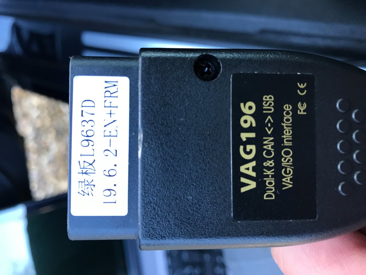

Bonsoir je rencontre un petit problème en faisant la mise à jour du GPS de mon Audi. la touche éjecté du CD de navigation étant condamné par Audi d’origine il faut la Déverrouiller avec le VCDS . je rencontre un problème D’interface non trouvé?? 🤨( ci joint photo ) je précise que lors de la dernière utilisation tout fonctionnait très bien. ci-joint aussi photo du cordon. quelqu’un aurait-il eu le même soucis?? si oui pouvez-vous me renseigner. merci par avance…👌

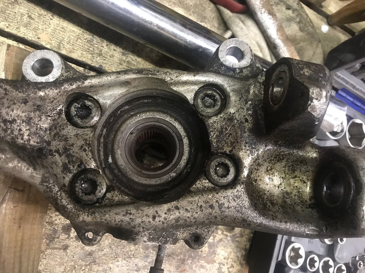

Ça est...roulement extrait et le nouveau remonté 👍🏻 C’est bizarre j’ai un léger jeu entre la flasque et le moyeu ?? On verra au serrage. remontage du train en respectant les côtes demain. Est-ce normal il y a un léger jeu entre les deux flèches rouges??? -

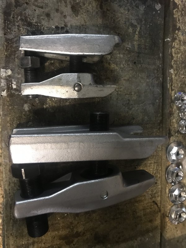

Ça est la rotule inférieure est sortie avec l’arrache pl ( le classique est trop petit ) Le bras est sur l’établi pour extraction du roulement. Minuit !! Stop une des 4 vis de maintien du roulement est foiré ...🤨..la galère. Dégrippant dessus et on verra demain. ( ci joint arrache Rotules qu’il faut ) -

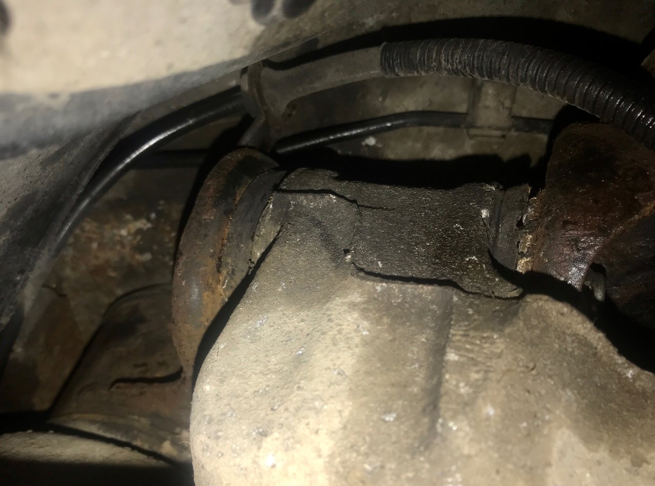

Audiv63l a répondu à un(e) sujet de Audiv63l dans A4 B7 / A4 B7 Cabriolet - (2004 à 2007)
Super!! Merci !! Ce soir j’ai trouvé les trois vis côté droit support amortisseur mais côté gauche il y a le bloc ABS et porte fusibles !! ( il faut que je regarde mieux demain. Merci Léon 399 pour les cotes de serrage des bras supérieurs. Il faut que je trouve aussi un gros arrache rotules pour celle du bas car le mien est trop petit 😩 -

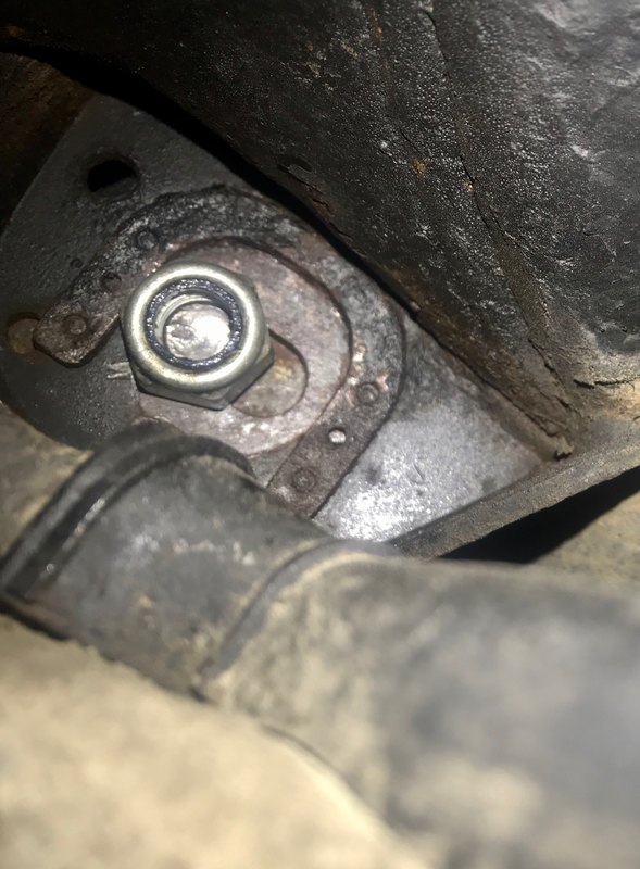

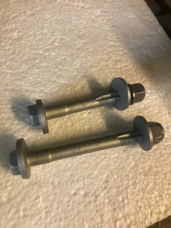

Audiv63l a posté un sujet dans A4 B7 / A4 B7 Cabriolet - (2004 à 2007)
Bonjour Pour faire suite à mon « flottement » dans la direction, je décide de changer les 4 bras de suspension avant ( 2 supérieurs et 2 inférieurs ) Et hop!! Dans la galère, impossible de sortir les vis des deux bras supérieurs côté carrosserie. Obliger de les couper !! quelqu’un a déjà eu le problème ?? Et surtout pour remettre les neuves , avec le ressort de suspension cela ne passe pas 🤨 -
