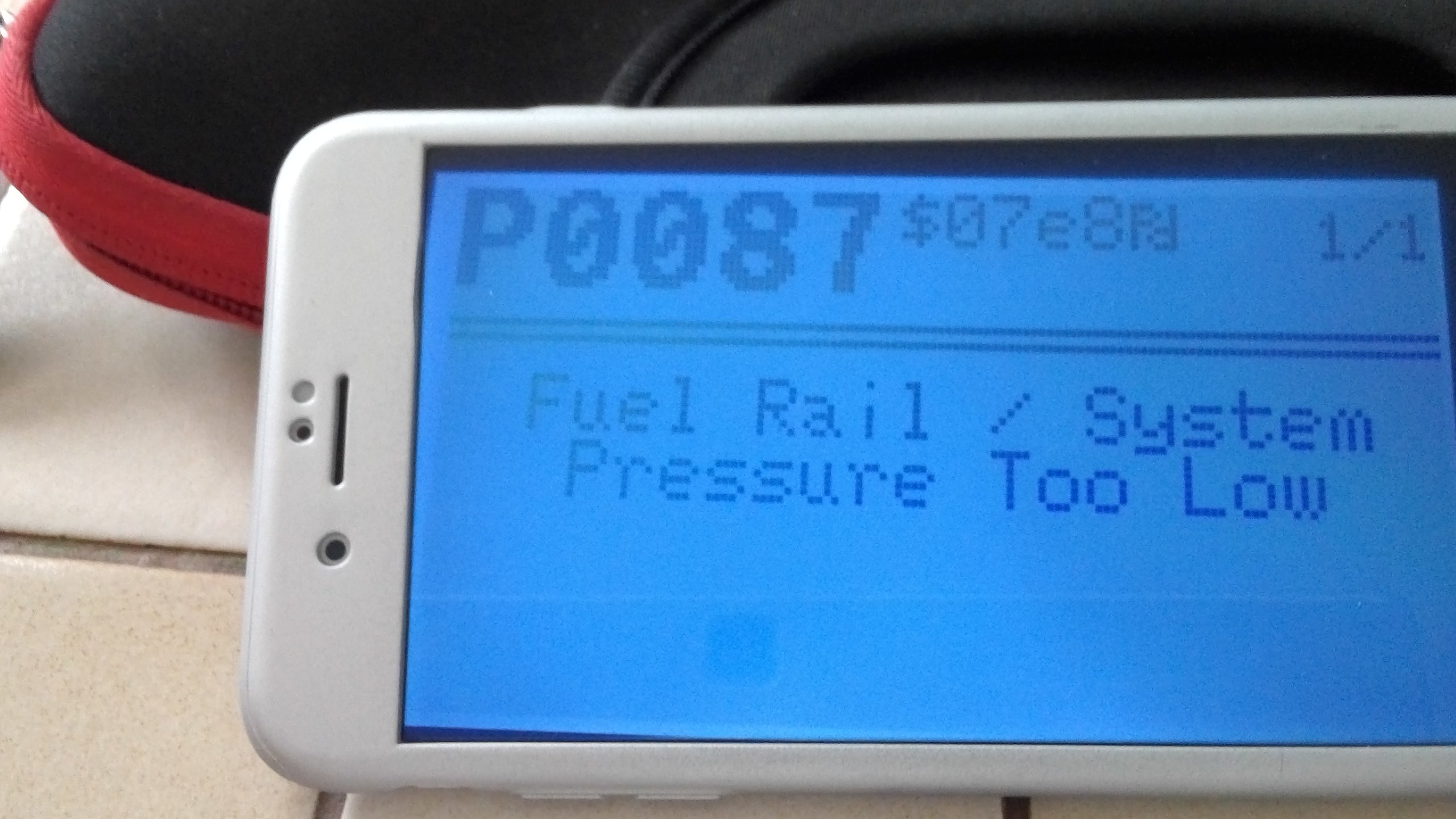

Hello !!! quel beau jour.....elle a démarrée , alors pour tout dire j'ai suivi la procédure de BIGBOB en changeant une fois de plus le filtre à gas-oil et le remplir de gas oil avant de démarré . Et surtout purger avec la pompe de gavage toujours sans démarré . Et finir en insistant avec le démarreur mais par petit coup........ ET LE" GRAAL"..... Sauf que le témoin de préchauffage clignote après une forte accélération . Selon la prise OBD2 : code P0087 ( fuel rail / système pressure too low ??? Je ne suis pas en mode dégradé mais un peu moins de puissance peut être ??? Je n'ai toujours pas reçu le cordon vcds -

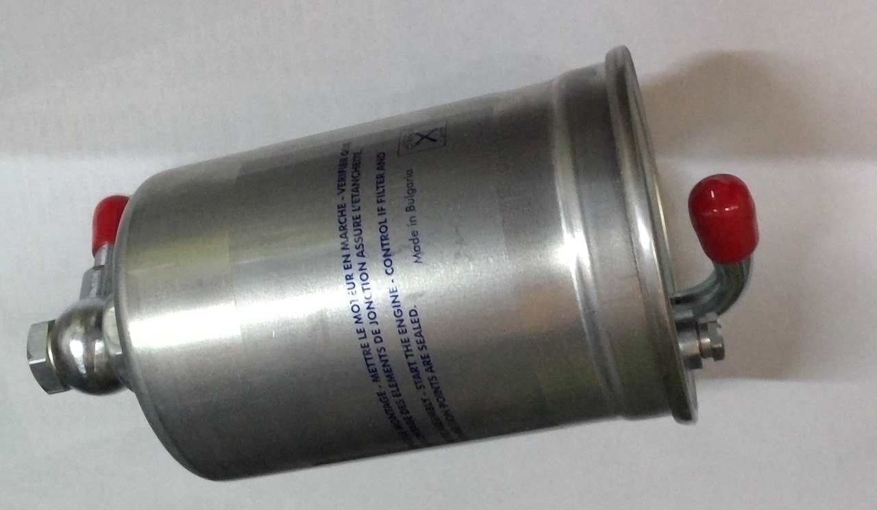

Ci joint le nouveau filtre reçu ce matin , je vais rechanger l'autre ... on sait jamais...Et faire le plein du réservoir... -
