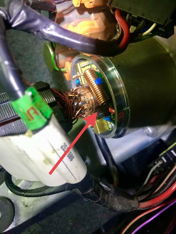

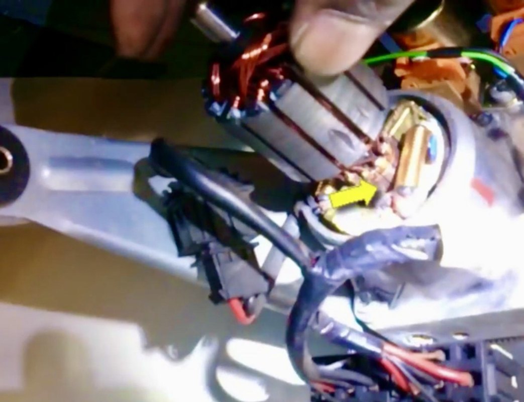

Après recherche de la cause du dis fonctionnement d’ouverture et de fermeture de la capote , certains ´ trouvés la solution de taper sur le moteur électrique qui se trouve dans le coffre à l’arrière droit sous la garniture. il suffit de démonter l’arrière du petit moteur électrique afin d’avoir accès au charbons et la piste du rotor . Avec un coton tige nettoyer la piste du rotor avec du nettoyant diélectrique. Remonter le tout et le tour est joué 👍🏻 La capote fonctionne . Bon courage. Hésitez pas à demander des renseignements pour le démontage.
