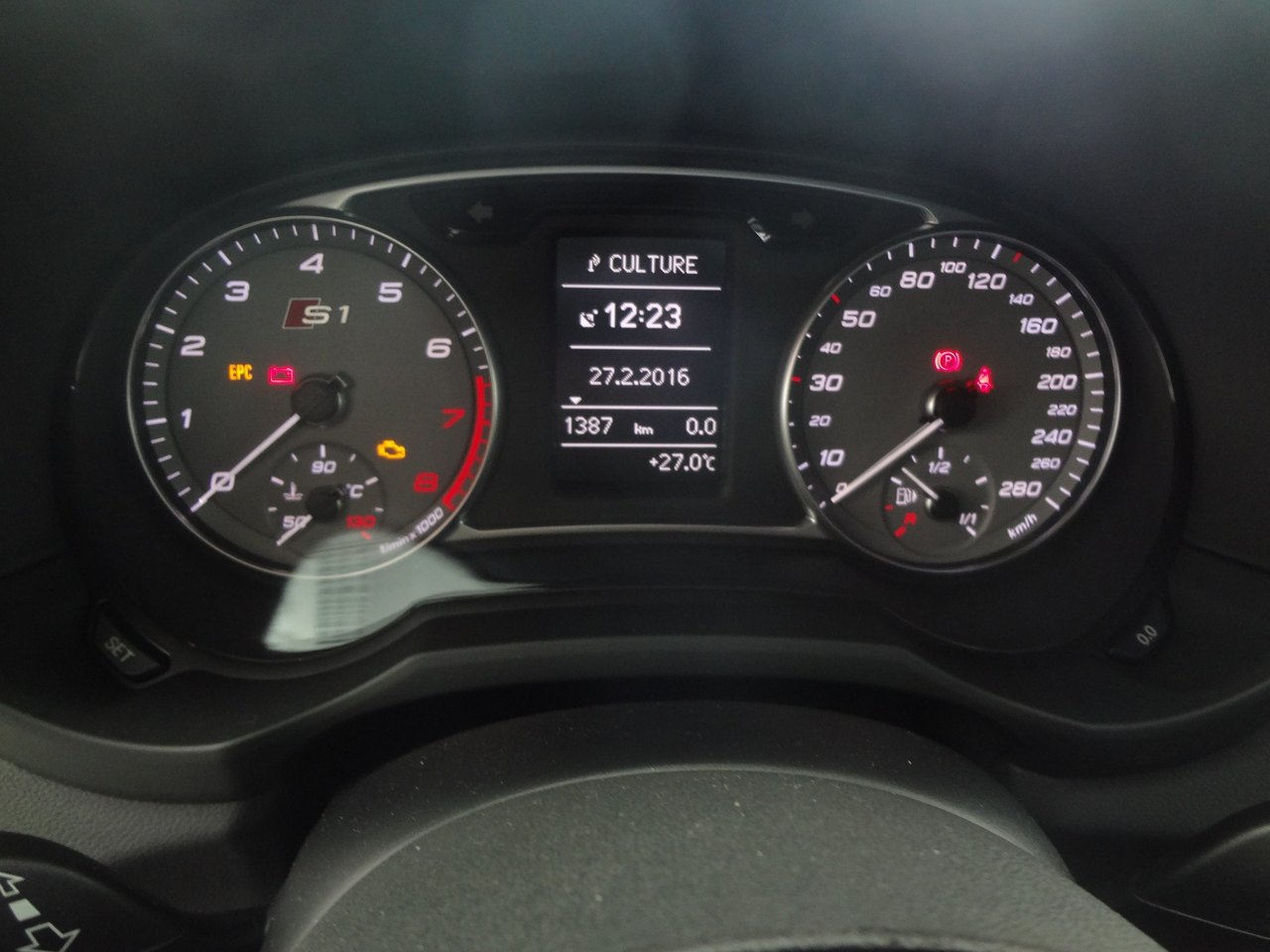

Allez, je me lance pour vous présenter ma petite Audi S1. Voici son histoire... Je cherchais début 2016 une petite auto pour me faire plaisir. Mon choix s'est rapidement porté sur l'Audi S1, mais le tarif de base, associé aux options, plus l'immatriculation, plus le malus... c'était presque 50.000 euros à investir. Pas donnée, la bestiole... Du coup, j'ai cherché un modèle d'occasion pour alléger un peu la facture. Après deux gros mois de recherche, j'en ai trouvé une à 30kms de chez moi pour 32.000 euros, propre, 15.000 kms, pas d'options. Je suis allé la voir, mais malheureusement, quelqu'un l'avait réservé par téléphone et elle m'est passé sous le nez. Grosse déception... Je relance mes recherches dans tous les sens (y compris en Europe), mais je n’ai rien trouvé de correct qui puisse attirer mon attention. Et puis un matin, je repère une nouvelle annonce sur Leboncoin postée depuis une dizaine de minutes : Audi S1 blanche, toutes options, 1.386 kms, un an et demi, 35.000 euros, dans une concession Audi du Nord de la France. Bingo de chez bingo !... Je n'ai pas fait l'erreur de réfléchir avant de me décider, j'ai bloqué l'auto pour la journée et j'ai vite cherché son histoire, et notamment il fallait que j'éclaircisse l'anomalie 18 mois pour 1.386 kms parcourus. Là, seulement 77 kms par mois, ça ne collait pas !... L’explication est venue par l’explication du fonctionnement des constructeurs allemands chez eux (valable également pour Bmw, avec lequel j'avais déjà fait affaire) : Plutôt que de causer devant des catalogues avec leurs clients, ils préfèrent montrer leurs produits. Ils prennent donc des modèles de leur gamme qui restent la propriété de l'usine, ils les équipent de toutes les options possibles, et ils vont ensuite les exposer dans les concessions suivant les demandes. La voiture trouvée était donc une première main et son propriétaire n'était autre que "Audi Gmbh" à Ingolstadt, soit le constructeur Audi (heureusement que j'ai vu la carte grise, car j'avais du mal à y croire). L'explication de son faible kilométrage est donnée par l'utilisation de ce véhicule par le constructeur. Cette voiture avait fait des showrooms et son kilométrage était dû uniquement aux déplacements par la route de la voiture entre les différentes concessions. Là encore, j'avais du mal à y croire, mais l'état intérieur neuf, la peinture parfaite, les soubassements propres et les picots encore présents sur les pneus ont fini par me convaincre. Au bout de 18mois environ, le constructeur met en vente ces véhicules totalement optionnés au profit de ses concessionnaires européens, et c'est premier arrivé, premier servi ! Le concessionnaire Audi contacté, proche de la frontière allemande et habitué à ce genre transactions, l'a récupérée et l'a mise en vente instantanément. J'ai eu un énorme coup de chance de la repérer dès sa mise en vente et de la retenir. Ah oui, j’oubliais… cerise sur le gâteau, la voiture bénéficiait également dans sa liste d’options de la garantie 5 ans ou 120.000 kms. Donc pour faire simple, j’ai récupéré début 2016 cette voiture dans une concession Audi avec 1.386 kms au compteur et encore 3,5 ans de garantie constructeur ! Le gros lot pour moi… Et afin de ne pas perdre le bénéfice de la garantie, je n’ai rien modifié sur la voiture durant presque 4 ans. Pourtant, j’avais plein d’idées mais j’ai mis à profit cette période pour peaufiner les quelques modifications que je souhaitais apporter à ma voiture.
