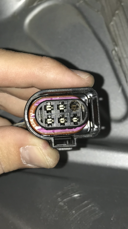

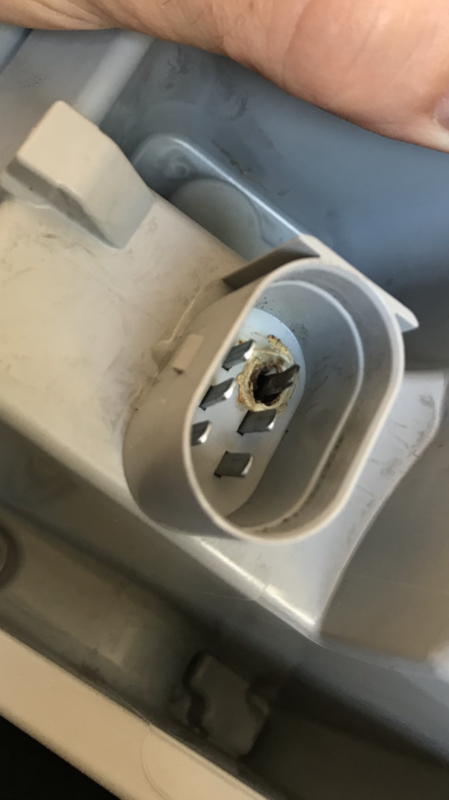

TTS 2009 - Problème Cligno Gauche & Cosses Brûlées
NonoTTS a posté un sujet dans TT MK2 sportifs - (2006 à 2014)
TTS 2009 - Problème Cligno Gauche & Cosses Brûlées Bonjour à tous...! Ça y est, c'est mon tour d'avoir un problème de Cligno Gauche et de Cosses Brûlées... Semaine dernière, défauts: problème ampoule cligno gauche grillé sur le tableau de bord en circulation... Chagrin...! Une fois à l’arrêt je constate que l'une des deux ampoule cligno arrière gauche ne marche plus...! mais ouf! l'autre fonctionne. Je me dit, rien de grave ce n'est qu'une ampoule a changer... je dépose mon phare et voici ma découverte: Les fiches mâle/Femelle on bien brûlées jusqu’à fondre le plastique... Le contacte doit tout de même bien passé puisque la deuxième ampoule fonctionne... J'ai donc limé la cosse mâle, mis du nettoyant contact elec et changé mon ampoule tout de même... Comme vous vous en doutez... l'ampoule ne marche pas et le défaut toujours présent... Alors voilà, merci d'avance à tous ceux qui pourrons me renseigner pour m'aider, me diriger vers des topic similaire pour régler mon problème... Maintenant j'y vois des problème partout... tout à l'heure au démarrage, mon poste (d’origine) à eu du mal à s’allumer... il s'est activé puis allumé à 4 à 5 reprises... j'ai immédiatement coupé le contact puis tout à redémarré nickel.... après 25 min de trajet, je me rends compte que le poste navigation est chaud bouillant... Bref... j'espère que je ne suis pas entrain de brûler tous les câble de la voiture... avec un problème elec insurmontable en vue Merci d'avance a tous pour votre aide NonoTTS -
