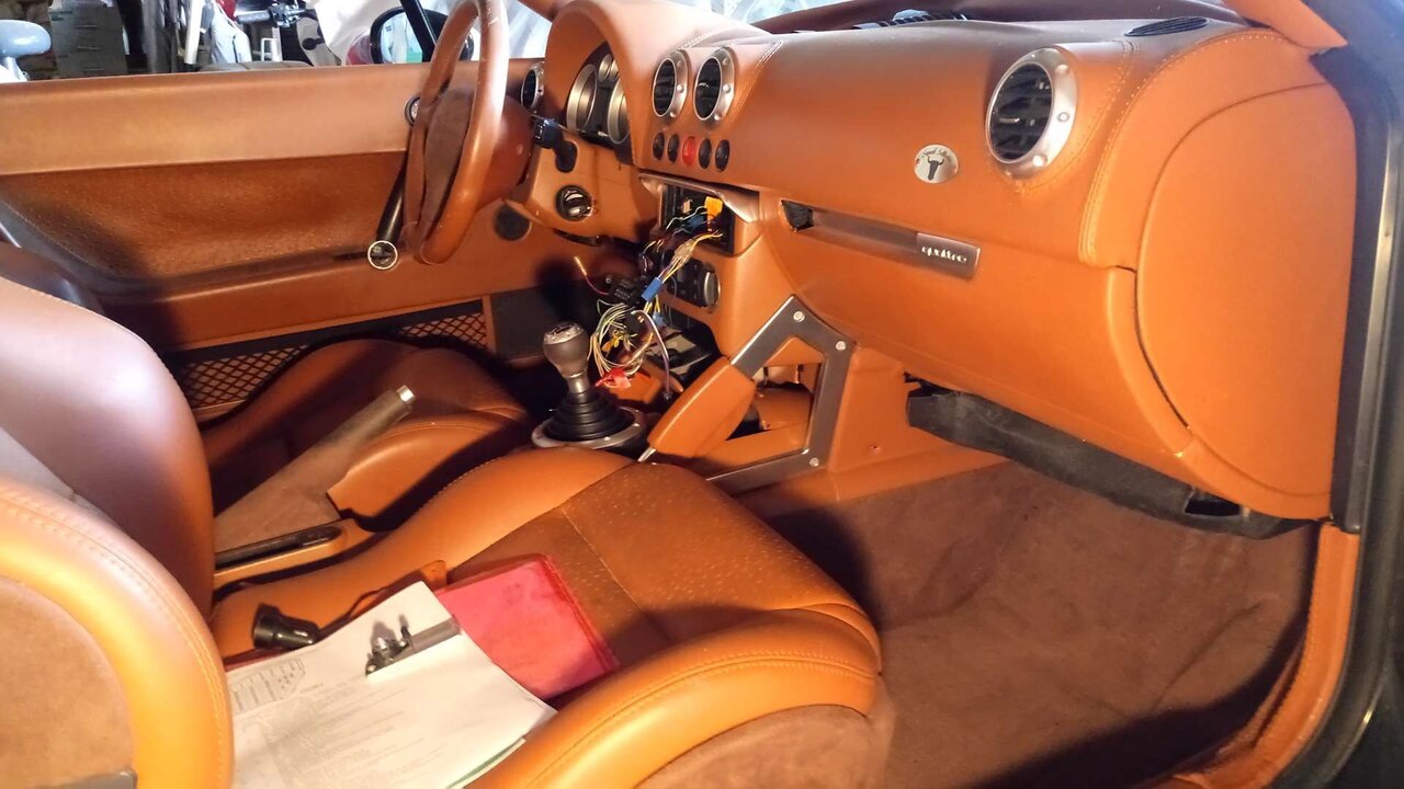

  4. Merci pour vos réponses. La mienne n'a pas les jantes ABT mais les jantes Le Mans en 18". L'arrière est comme une ABT et l'avant est standard sans la calandre ABT. Elle possède la grosse définition de freinage, disque 325 à l'avant. La couleur est Noir métallisée et je pense que les couleur officiel ABT sont rouge et jaune. La sellerie a été faite par un pro "Superb' Sellerie" à Cogolin. Il y a du cuir pleine fleur, du cuir d'autruche et de l'alcantara. Le ciel de toit, le coffre et la planche de bord sont aussi en cuir. C'est un véhicule que je restore, il reste l'antipollution qui est hors tolérance. Le capteur Hall est HS, je pense que c'est la source du problème. C'est un modèle unique que je revendrais après un CT ok. Photos en pièces jointes.
