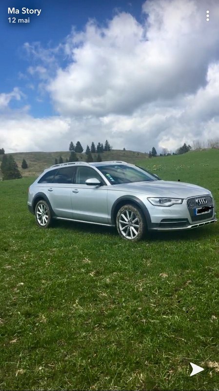

Bonjour a tous Heureux propriétaire d’une a6 allroad de 2013 Haut jurassien et 31 ans je passe les plus haut col du jura chaque jours et à son volant c’est beaucoup de plaisir . Voici les photos ( elle a les sièges massant )
