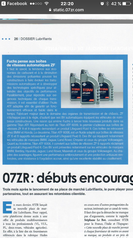

  6. Gamme d huile pour équiper les boites ZF assez récente chez Fuchs apparemment. source: https://static.07zr.com/images/webmarketing/presse/FR/trois-mois-apres-lancement-de-sa-place-de-marche-lubrifiants.pdf
  7. Merci pour ta réponse. J'ai commandé un kit avec de la Fuch 6008 du coup. J'ai appelé Tecmotor, la personne que j'ai eu m'a confirmé que c'était bien la même norme que la ZF LifeguardFluid 8. L'huile n'est juste pas homologué par ZF. Ils sont en concurrence donc pas étonnant je pense... Je ferai une petite dégustation quand je reçois le colis... A+
  8. Salut à tous, Est ce que quelqu'un a déjà utilisé de l'huile FUCH TITAN 6008 à la place de la ZF Lifeguard 8? Tecmotor en propose à un tarif très intéressant. Si vous avez des retours d'expérience... Merci à vous!
