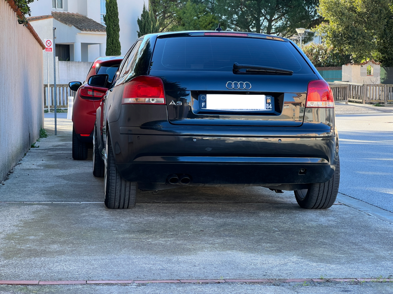

Bonjour à tous, Ça fait un petit moment que je ne suis pas venu par ici. Depuis quelques temps, mes roues arrières frottes les pare-boues lorsque je suis trop chargé, ou que je franchi un ralentisseur. Je suis monté en 225/40R18 et je suppose que mes roues ont été écartées pour ressortir un peu (voir photo). J'ai viré les pare-boues, le problème à diminuer mais il persiste. J'en conclue donc qu'il faut que je change mes amortisseurs arrières. Ils ont 225K KM et je suis sur un chassas S-Line. Première question : Me confirmez vous que ça vient des amortos ? Deuxième question : Puis-je supprimer l'écartement de mes roues avec ma monte actuelle ? Et si oui, comment faire ? Je n'y connais rien en écartement de roues. Si ça vient bien des amortisseurs, j'ai trouvé cela chez Oscaro. Il est indiqué "suspension sport" donc je suppose que c'est compatible avec le châssis S-Line ? https://www.oscaro.com/jeu-de-2-amortisseurs-bilstein-19-127439-3801742-3539-p#/?vid=2579&vident=bSmUgc3VpcyBEaW9ueXNvcwt7ZzwoAZsEYgJkcf0HbOeHGU2n6avammV-NSN4lyGO Merci d'avance à vous [emoji4] Romain
