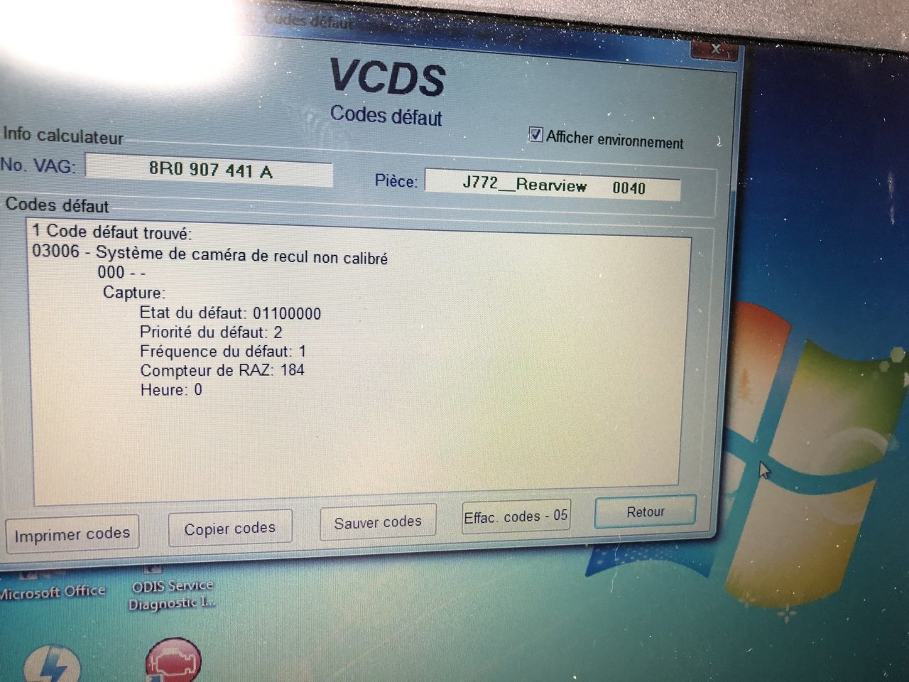

Ales a répondu à un(e) sujet de JOHNNY5377 dans Q5 / SQ5 / SQ5 Plus - (2009 à 2017)
Bonsoir a tous, J'ai besoin de votre aide. J'ai fais l'installation de la caméra et du module. Lorsque je passe la marche arrière j'ai un écran noir ( avec la petite voiture sur le coté) apres passage au VCDS j'ai l'erreur suivante: -
