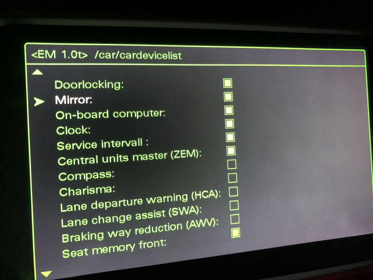

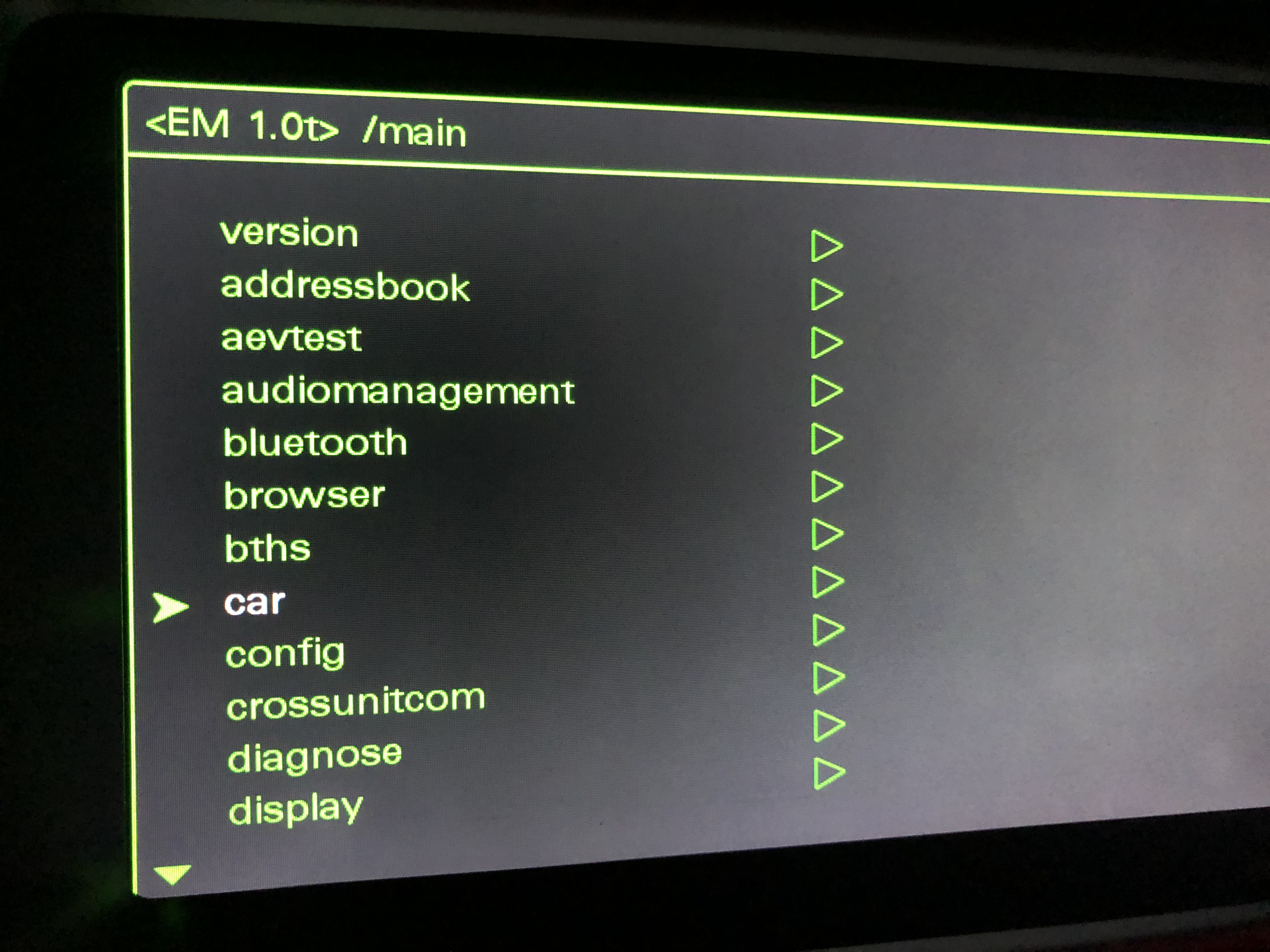

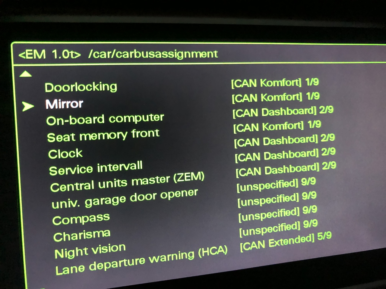

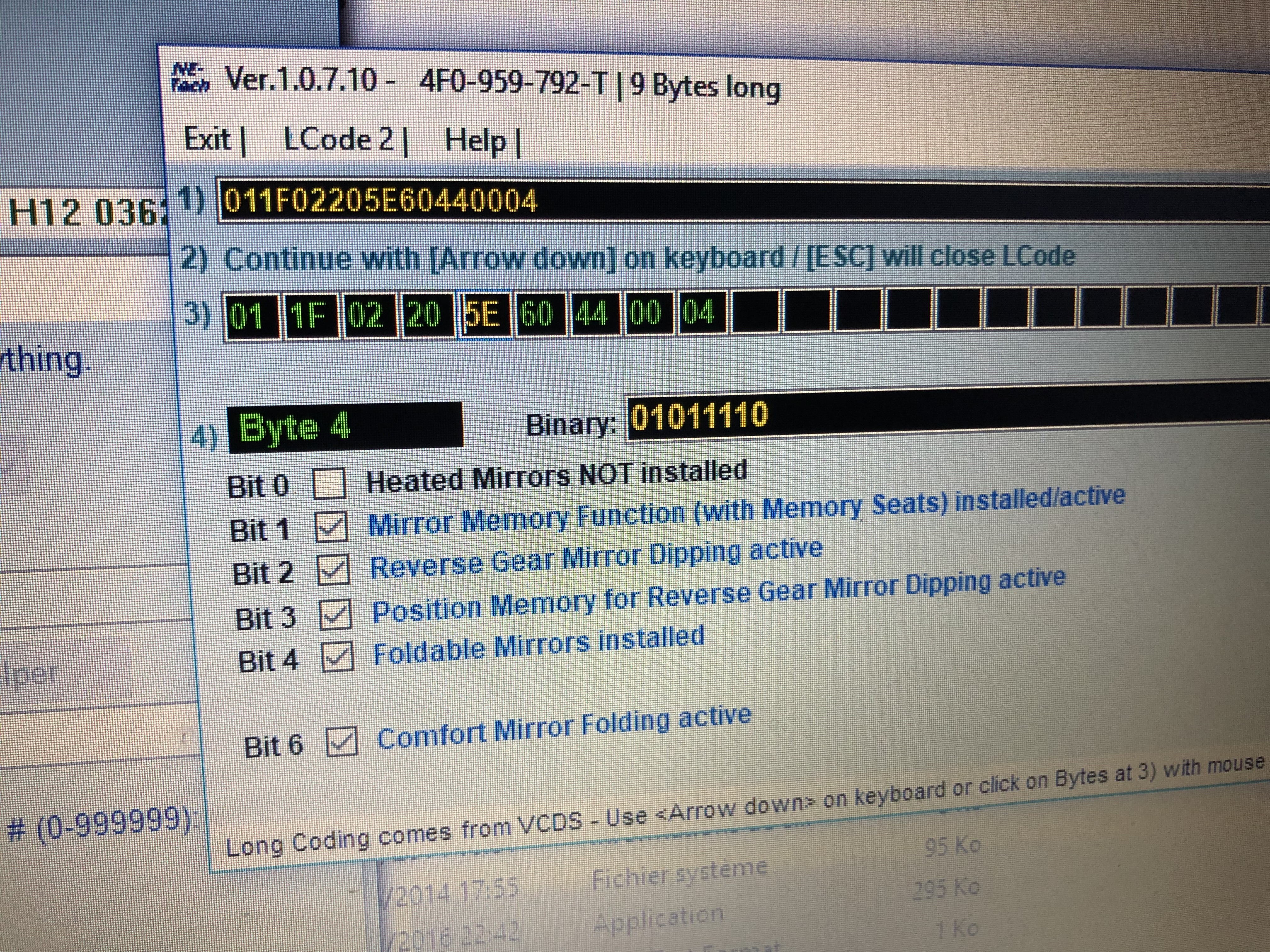

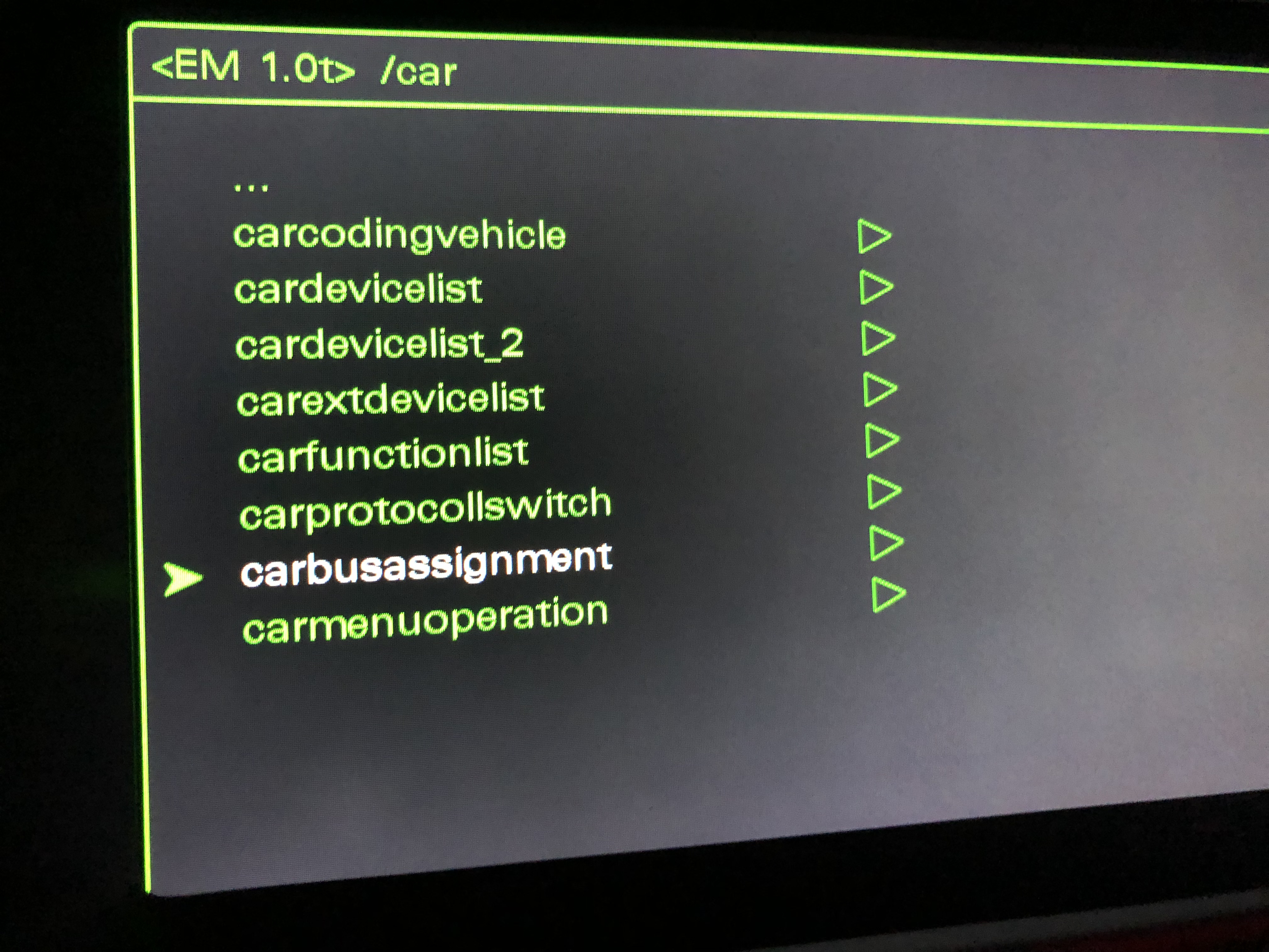

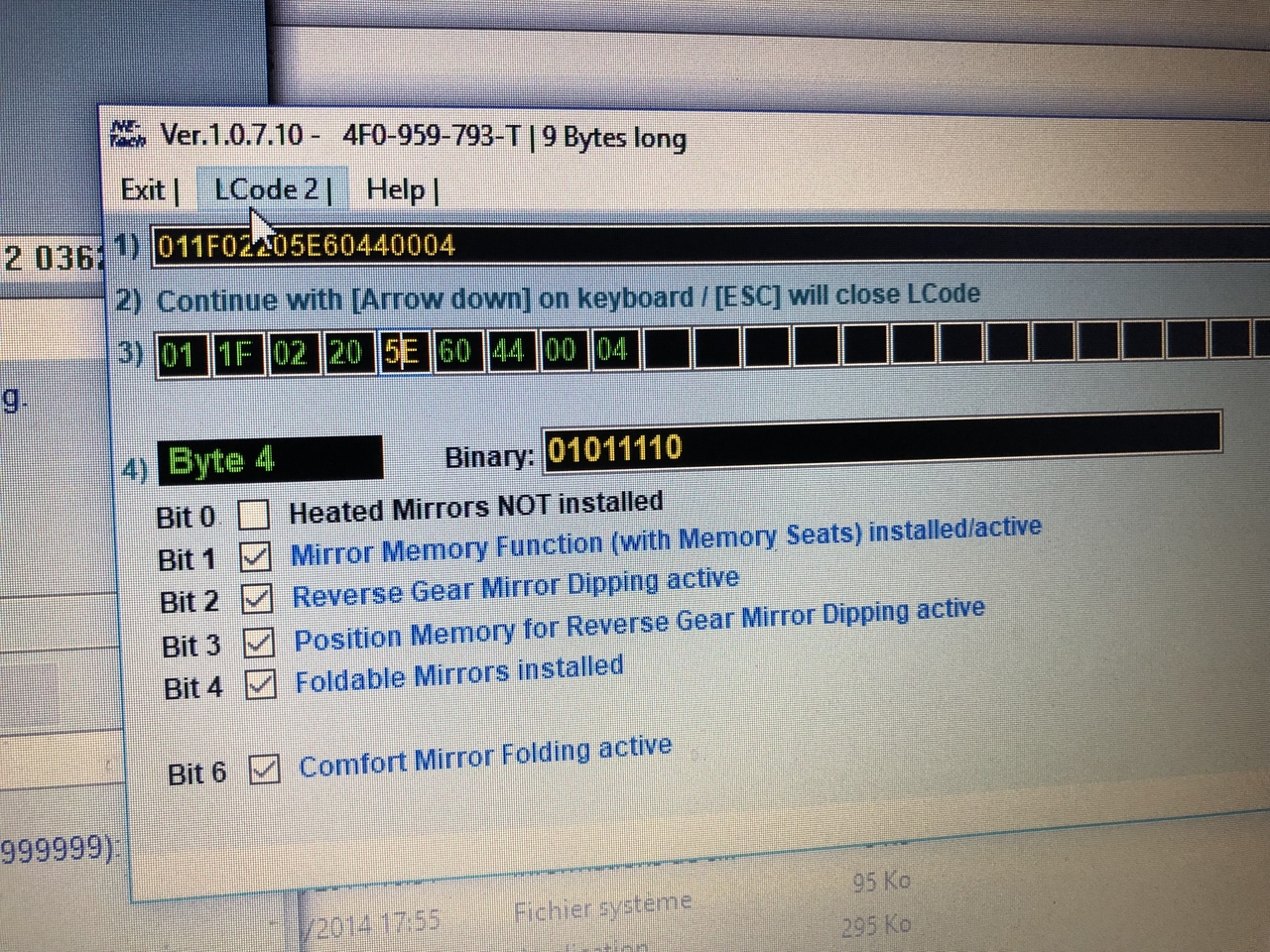

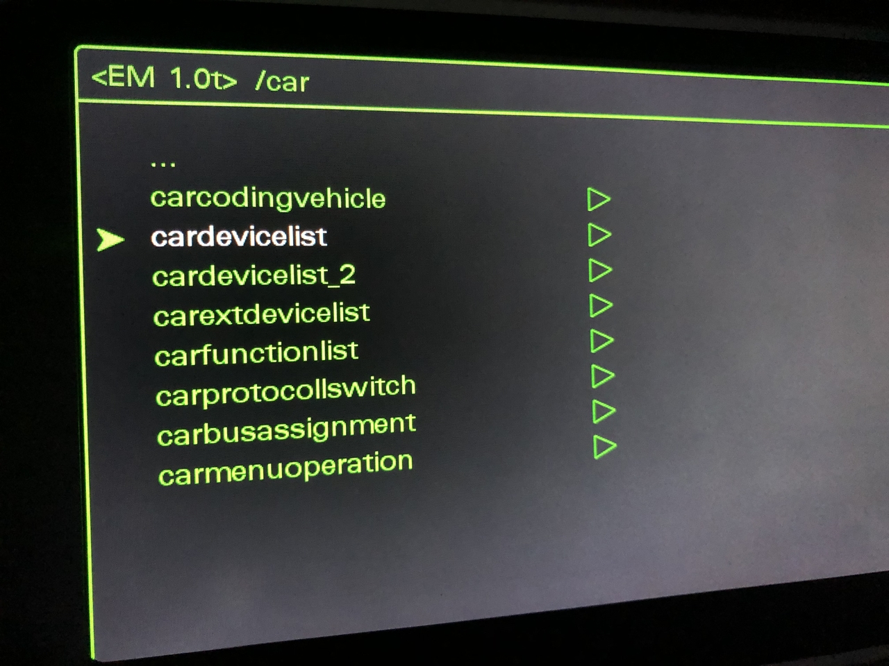

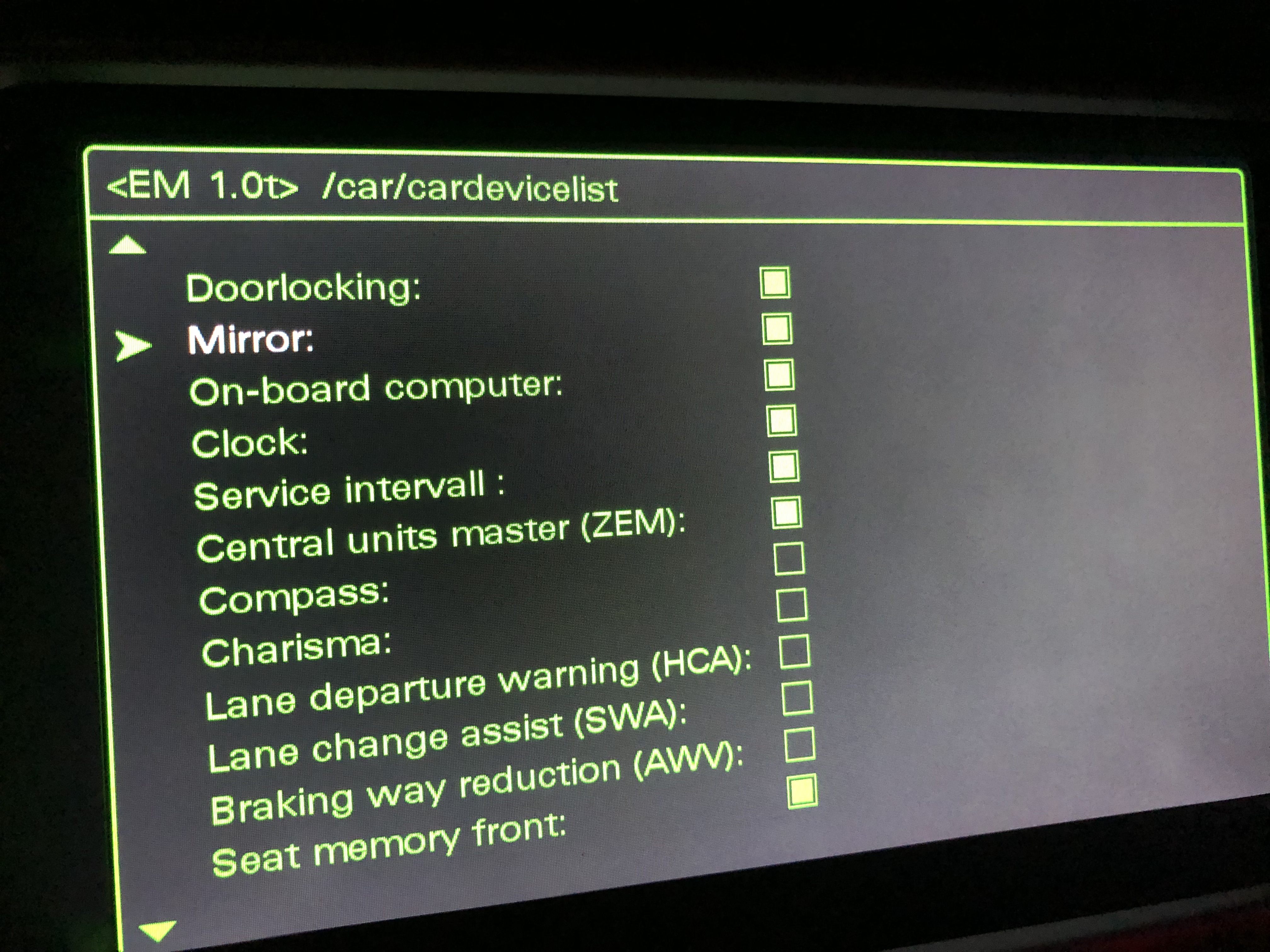

  4. Hello, Je tente de configurer les rétroviseurs pour pouvoir activer le fait qu'ils se rabattent au moment du verrouillage via le MMI. Quelle histoire ... Bon on commence par les vérifications des contrôleurs des portes, a priori c'est bon, octet 4, bit numéro 6 OK "Comfort Mirror Folding active" : Jusque là, ça va. Côté Green Menu maintenant (/main) : (/main car) (/main /car cardevicelist) (/main /car /cardevicelist mirror) (/main /car carbusassignment) (/main /car /carbusassignment mirror) Là concrètement donc en théorie quand je vais dans le MMI > Systèmes Car je dois avoir la possibilité de rabattre les rétroviseurs … et ben non. Une idée ?
