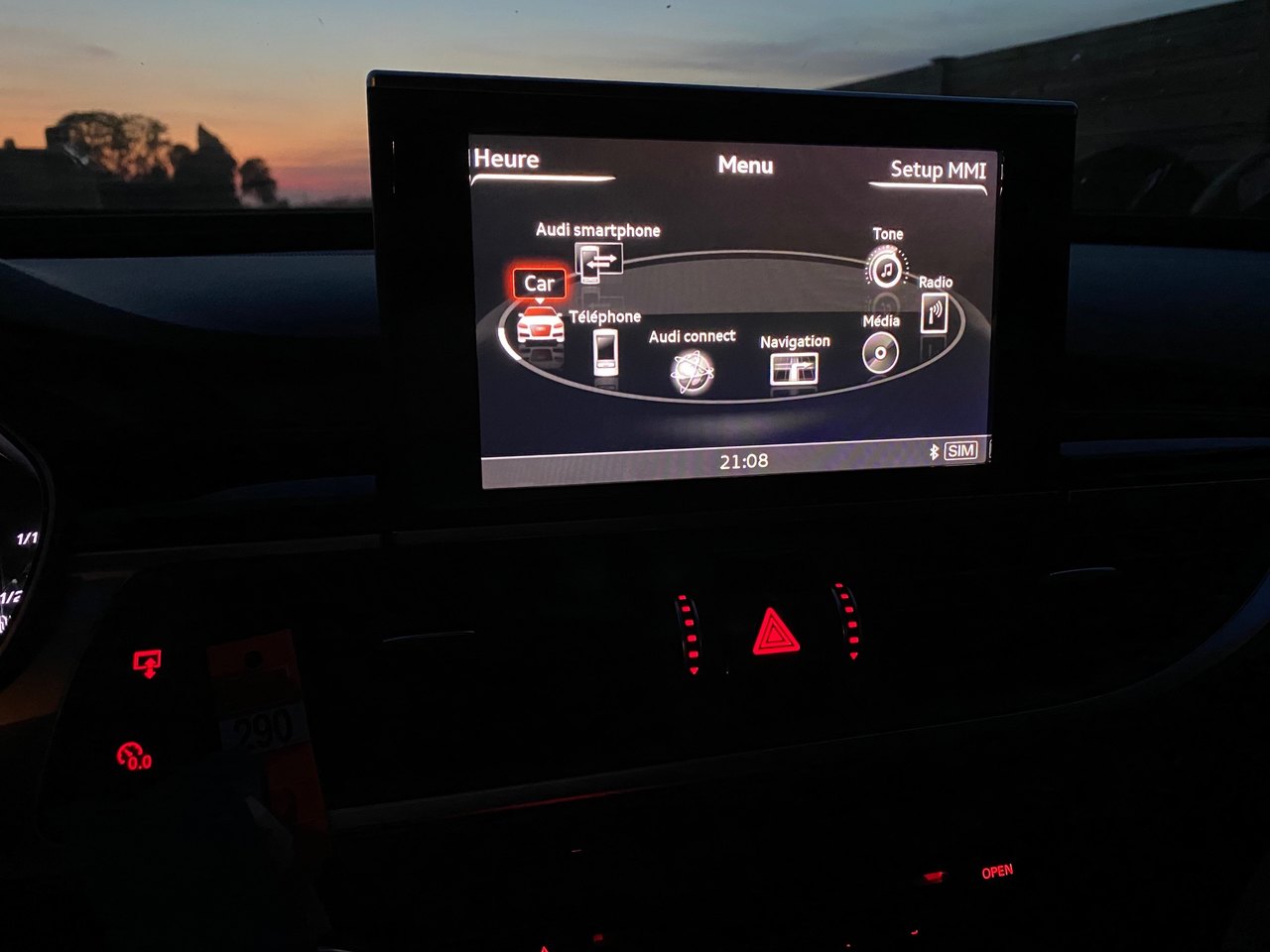

Je testerai ce week-end de refaire le codage de 5F pour effacer le code d'erreur SVM je vous tiendrai au courant. En attendant, petite modification complémentaire. La voiture ne dispose pas de la reconnaissance des panneaux de signalisation (que je trouve très pratique quand même ...), MAIS, elle dispose du Matrix LED (et donc du high-beam assist). Autrement dit, elle dispose de la caméra (module 85). Codage VCDS + push VCP des nouveaux paramètres OK. Bizarrement ça ne fonctionnait pas du premier coup, j'ai du passer par le script spécifique A6 FL de VCP pour l'activer pleinement. Et hop ! Source : https://www.audiworld.com/forums/a6-c7-platform-discussion-194/audi-a6-c7-fl-traffic-sign-recognition-retrofit-guide-2979382/ -

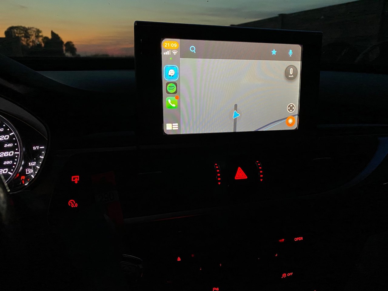

Hum, oui et non. Je suis d'accord sur le principe que le vieil écran peut faire un peu désuet. C'est un fait : la résolution n'est pas fantastique, la taille est discutable ... MAIS ... il est d'origine, et a la possibilité de supporter cette évolution. Du coup pour les puristes, à la revente, le MMI est d'origine et l'écran est d'origine. Mais dans tous les cas, je suis d'accord, CarPlay en wireless pour pouvoir charger en induction dans un phonebox ou sur un support indépendant, c'est effectivement très sexy aussi -

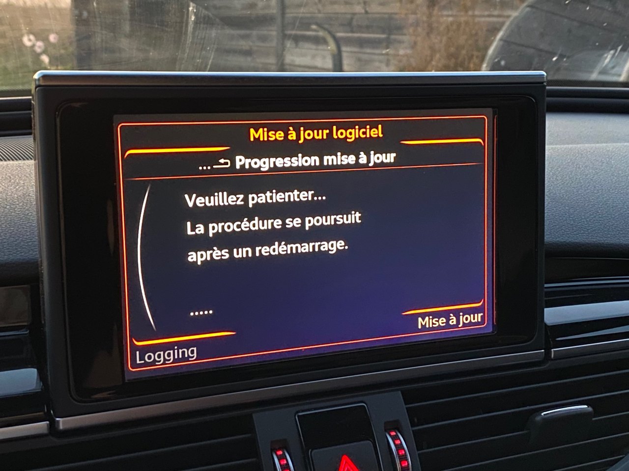

Quelques remarques : pour ceux qui ont déjà vécu l'expérience du Bose, se rater au moment de la mise à jour = obligation de passer par VCP pour re-flasher le contrôleur Bose pour ceux qui sont pressés, le maître mot est la patience, sinon, c'est changement de MMI ... je n'ai pas encore réussi à régler le problème de l'erreur SVM résiduelle mais j'y travaille -

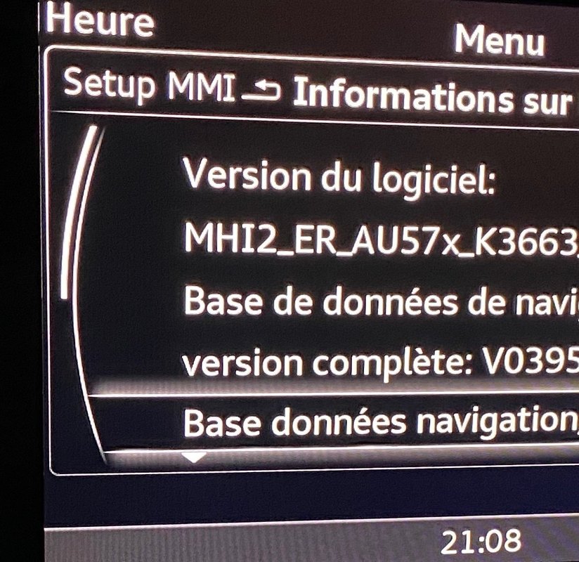

Ma version cible est une 3634 minimum, avec possibilité de valider la versions sous SVM (pour éviter les erreurs de type B201A). Je connais bien la procédure sur MMI3G mais c'est plus délicat (et plus capricieux) sur MIB2. Du coup, je pars sur une K3663. -
