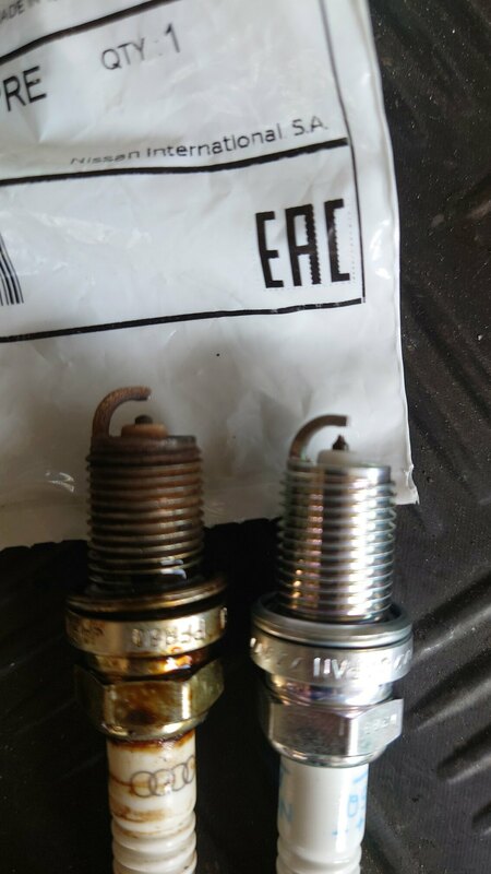

oui c'est quelque chose qu'on apprend dans ma formation de mécatronicien, plus la pression est élevée plus la tension doit être grande pour que le courant saute de l'anode a la cathode, on avait un banc d'essai qui faisait pression et dépression, on voyait bien la dif. autrement j'ai oublié de préciser que je roule à l'octane 100. j'ai une annexe au carnet de bord qui interdit la 95, et la station en face de chez moi ne propose pas de 98 mais de la 100 (shell v-power) et j'ai du une fois faire le plein ailleurs avec de la 98, j'avais moins d'accoup. du coup quelqu'un sait quelle bougies devrais-je mettre pour ce carburant? et si je dois de toute façon changer les bobines, ça vaut la peine de mettre des 'R8" avec une config origine pour ce carburant ? -

en fait avant les accoups j'avais un bruit de differenciel entre 110 et 120km/h, un genre de sifflement, le genre qui vient de la denture usée tu vois le genre. du coup je me suis dis que les accoups venaient du diff qui rippait a haute vitesse et je pensais que les bagues de contrainte s'étaient bouffée.. merci pour les infos en tout cas. je vais d'abord refaire tout le train roulant, puis reviser la boite et au final revison culasse et turbo, donc je verrai pour les bougies a ce moment -

en effet les accoups ont disparus après changement des bougies! j'étais aussi persuadé que c'était boite ou diff, et je voulais un diag avant d'investir plus (donc bougies) mais c'était là mon erreur.. bobines sûrement origine, je verrai pour peut être les changer. quant au gap vous êtes sûr pour le 0.6? c'est pas mieux de garder le gap usine avec un moteur usine? -

j'ai fait les bougies a 165k, pas touché au reste. j'ai prévu de les rechanger tout bientôt et je pense faire aussi la n75 après lecture d'un autre poste avec des similitudes.. je me suis peux être trop écarté du moulin en fait -

bonjour à tous! mon S3 BAM chassis sport me fait des gros accoups en forte acceleration. ça a commencé y'a environ 1an seulement en 6eme vitesse, lors de reprise et souvent autour des 120km/h. puis de plus en plus, puis aussi en 5eme, etc. maintenant c'est très présent et je l'ai eu jusqu'en 2eme récemment. la voiture est full origine (à ce que je sais), 250'000kms, services suivit par mes soins (mécanicien) et tout est fait sauf vidange haldex qui date vraiment... pas de DTC hormis une fois où je suis tombé en panne sur l'autoroute voiture full chargée en montée avec la clim (limp mode, plus d'accel, ralenti catastrophique comme si j'avais perdu une durite turbo) et là le guttman (j'ai que ça désolé) m'a donné "régulation de couple: limite atteinte". véhicule redémarré plus de soucis. j'ai vidangé la boîte, l'huile était nikel, changé le filtre carburant (il était d'usine...), sans amélioration. j'ai aussi une fuite dépression (le petit coude sous le collecteur adm) et thermostat bloqué ouvert ou juste absent (j'attend d'avoir toute la dépression pour tout faire en même temps). je roule en pneus hiver et je voulais finir les avant (je bouffe un jeu complet par ans) donc les arrières sont plus usé que les avant, haldex?? je précise qu'avant l'aggravation du problème, les perfs étaient ok dans les premiers rapports de boîte, c'est pour ça que j'exclu un problème moteur a première vue. problème connu? des pistes? embrayage qui faibli?
contrôle l'usure des pneus au cas où, trop grosse dif entre avant et arrière et l'haldex se met en contrainte surtout en virage. j'ai un client nissan qui a cassé le dif arrière à cause de pneus usés derrière, neuf et marque différente devant
