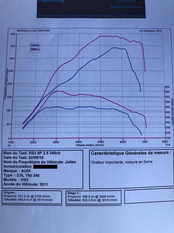

On voit clairement que les courbes montent pareil avec mimil, même puissance à 5000tr, puis ça se dégrade, au dire du mappeur, a cause de la chaleur trop importante! Si il y avait un souci majeur sur le moteur, on le verrait avant je pense. il m a dit que ça lui arrivait de passer des voitures l été et l hiver, juste pour que le client soit content, l écart pouvait aller jusqu’à 30cv! Voir 40! bref, c est comme ça.
Le mappeur m a sorti des courbes d autres RS3 avec le même setup, dont une de 420cv 600nm, les 2 courbes partent pareil, voir la mienne un peu mieux puis a 5000 l autre continue de monter gentiment pour atteindre 420 vers les 6500... mais c était l hiver et le banc n avait pas de souci donc il a tiré en 4 etc...
On verra mais je ne suis pas un fan des chiffres. le seul vrai paramètre est le 100/200 sur une portion connue. je le ferai bientôt. oui au volant c est une autre caisse, elle allume le dsc en 2 😱
Bon un peu de News... On a fini à 3h du mat hier soir! le chiffre n est pas terrible dans l absolue mais la courbe est plutôt pas mal. plus de 30 degrés dans le hangar, ventilation pas top et surtout mesures effectuée en 5ème car sinon la courroie de synchronisation du banc sautait... bref des conditions pas idéales. j essaye de camoufler ma déception derrière des excuses voila. par contre au volant c est incroyable! Comme disait bk, t as l impression d être un rapport en dessous comparé à l origine.

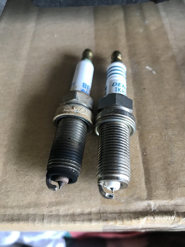

Un pronostic? rappel des pièces: - échangeur gros volume - downpipe cata sport - carto sp98 - bougies denso ikh24
Pbs perf non je reste au sp98, carto a l ancienne comme il dit 😂, pas de pops, pas de rupteur hard, pas de boutons S etc... je souhaite avoir un seul mode, pas de boutons à appuyer etc!
La préparation du stage 2 continu: le mappeur m a "obligé" à mettre des bougies dites froides, rien de révolutionnaire, c est courant dans le cas d un stage 2 et + Les anciennes bougies ont 19000km, coloration normale, tout va bien! Voila fini! semaine prochaine 😱

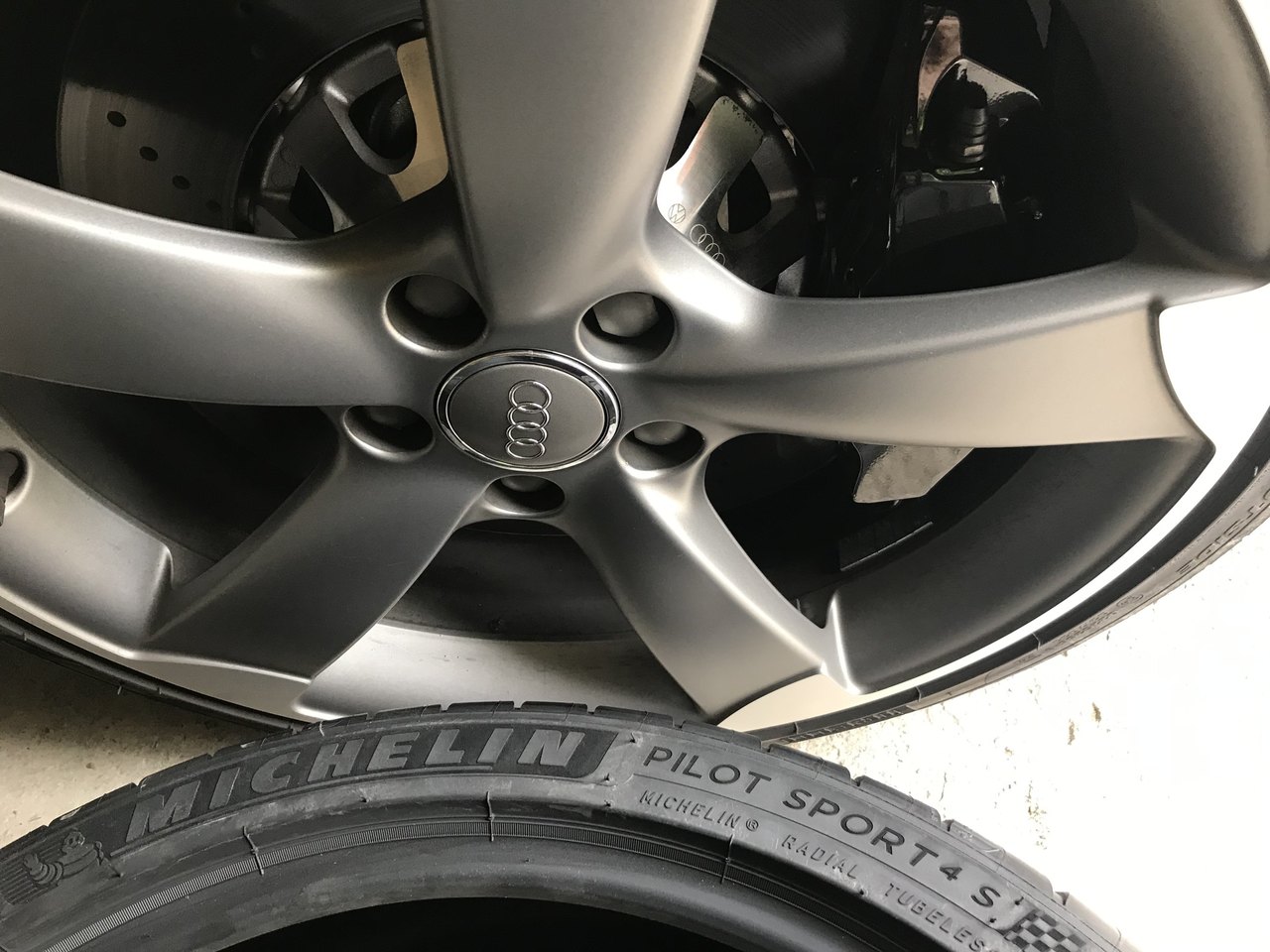

235 et 225 Ps4s aux 4 coins
J ai des pzero degueu devant et Michelin alpin a l arrière... ps4s c est le dernier de chez Michelin, assez plébiscité par tous les usagers, grip sec et pluie, conso, longévité... le "s" en plus du ps4 standard serait renforcé sur les flancs! Parfait pour les sousvireuses!
