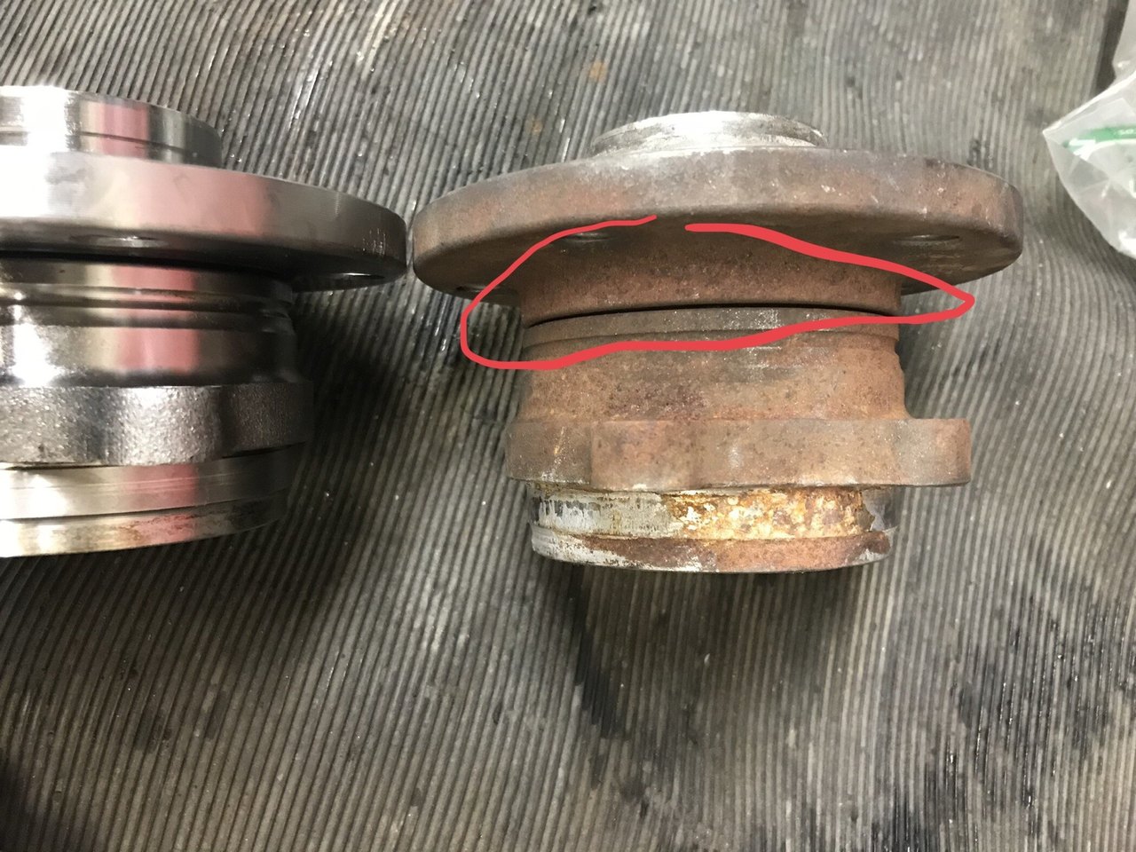

  13. Les roulements attention! j ai creuse la question et ce sont des roulements spécifiques à la RS3 8P! ils ont la même gueule que ceux des A3 ou S3 sauf que le moyeu du roulement est 10mm plus long. audi est le seul à les fabriquer et c est 350€ la paire. durant mon analyse des disques, nous avons contrôle les roulements et ils sont droit/plat. regarde aussi du côté des triangles/silent block / rotules du train av pour tes vibrations.

  15. J ai changé les roulements et j ai aussi voilé des disques origine avec plaquettes pfc. j ai fais quelques mesures avec l aide de mon tourneur quand j ai rectifié les disques, et finalement c est le bol qui se déforme, la partie entre le disque lui même et la fixation au moyeu. c est conçu avec un alu de qualité merdique, et vu le prix des Zimmerman, ça ne sera pas mieux. Je suis sur une piste avec un autre fournisseur, je vous ferai un retour bientot
