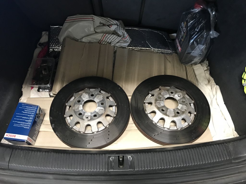

Bon... la rectif s est mal passée! le mec m’a niqué un disque! j ai essayé de rattraper mais c est foutu! j ai du quand même du tout remonter pour faire un voyage d affaire, 500km, un cauchemar des que je devais toucher les freins... en fouinant j ai trouvé ça! C est en cours de livraison!

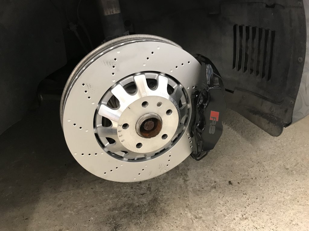

C est parti pour les 1èr travaux! tout est en super état! Vraiment aucune surprises sur ce modèle! les disques sont partis en rectification. les axes du bas ont été un peu récalcitrants, un petit coup de brosse ça rend dessuite bien! la suite bientot

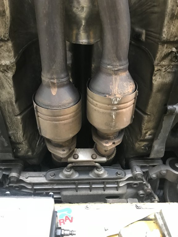

En effet, rien ne vaut de voir sous les jupes pour en savoir un peu plus... et la point de surprise! Tout est en place, aucune fuites, pas de rouille! pour l instant je suis vraiment satisfait!

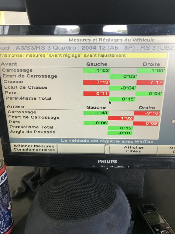

Je sors de la géométrie. Il y avait bien un souci sur la roue arrière droite... apres inspection, rien de tordu, juste un mauvais réglage, maladresse du dernier technicien? bref, en valeur j ai 1 degrés à l avant (ça semble de série, ce qui est une bonne chose) para origine. a l arrière j ai mis 1’50 de chaque côté (1’30 de série) et para origine. j ai reçu les pfc de chez Lambert (super contact au passage!) et la carte grise!
Oh ça va pas chercher bien loin, juste mettre au Max de carrossage devant qui devrait être aux alentour des 1 degrés. a l arrière un peu moins de 2 degrés. valeur de para et ouverture/pince à l origine. c est une formule qui marche sur toute les voitures en general
Vous avez des infos pour une bonne géo av/ar? j ai ma petite idée, mais j aime bien les expériences des autres membres. j y vais demain matin
Oui ça vibrote sur des freinages un peu appuyés. pour la rectif des disques, mon cousin bosse dans un atelier de mécanique générale, un coup de tour et c est réglé! pour la vidange j ai commandé de la castrol edge 5w40 vu que je ne ferai pas de Long Life. (Psychologiquement la 5w30 c est pour les mazout a mes yeux )

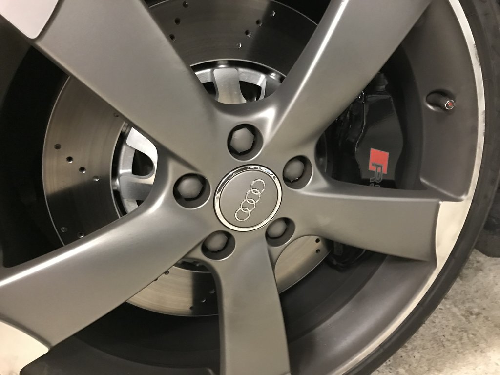

Oui sièges chauffants, j ai le bose aussi, il me semble avoir vu des photos d intérieurs sans bose donc j imagine que c est une option. les disques ne sont pas vieux mais tremblote déjà! J ai déjà eu ce phénomène sur 3 de mes ex voitures, et toujours avec les mêmes plaquettes : ferodo! je sais déjà que les pfc marche bien, j ai déjà contacté Lambert, et je vais rectifier les disques pour faire un test! 👌 modifs esthétiques : non ; je suis inconditionnel du 100% origine extérieur. modifs mécanique : peut être ; à voir dans le futur pour une carto et 2-3 bricoles

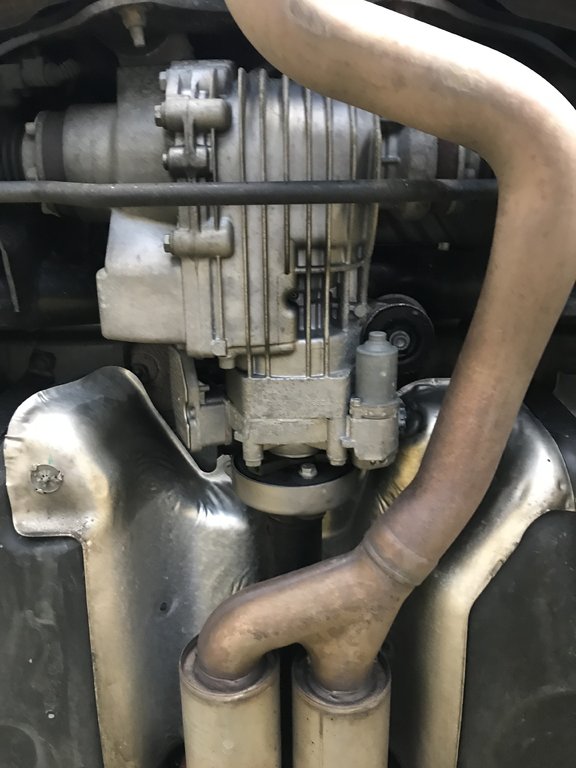

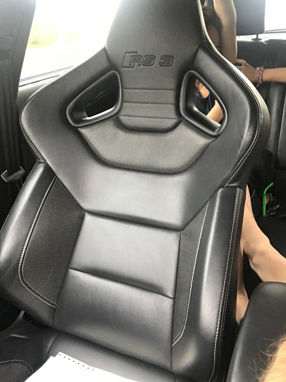

Voilà ma mienne! Elle de décembre 2011, affiche 73500km, full stock. je sais pas si y’a des options autre que de série, mais une dont je suis raide dingue, c est les sièges! Carnet full audi, origine française... film de protection intégral. j ai fais un diag au vcds et 0 codes erreurs! boite et haldex vidangés a 62000km. il me reste à savoir si le rappel des freins a été fait, je sais pas comment faire. j ai pas encore fais beaucoup de km avec mais le 5 cyl distille beaucoup de plaisir! voila pour le moment!
