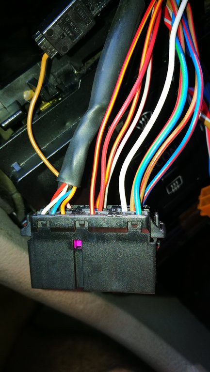

Pas mal d'adaptateur dispo mais j'ai pas trouvé mon bonheur. Après si mon diagnostic est bon et qu'il manque juste du jus dans le connecteur, ce serait dommage de racheter un faisceau. Il faudrait juste le bornage du 12v sur ce connecteur. -
branchement autoradio, alim du petit ampli sur le HP arrière gauche
titofe83 a répondu à un(e) sujet de titofe83 dans A4 B5 - (1995 à 2001)
Quelles photos Sur la xx518, c'est la prise sur le HP arrière gauche. Sur la xx344 c'est le connecteur qui je pense alimente le HP. À droite, les fils vers les HP, au milieu je suppose l'alim -
titofe83 a posté un sujet dans A4 B5 - (1995 à 2001)
Bonjour à tous, Le sujet est sûrement déjà traité mais impossible de mettre la main dessous. J'ai dans mon Audi A4 B5 1.8T de 1999 des enceintes sur la plage arrière et un chargeur 6 CD dans le coffre. L'ancien proprio a changé le poste par un Pioneer et forcément, je n'ai pas le son à l'arrière. Je pense que c'est normal vu que son faisceau ne semble pas être prévu pour ( les fils violets et verts ne sont pas raccordés sur un des connecteurs) Ma question est la suivante : Comment alimenter le petit ampli intégré au HP arrière gauche ? Dois-je changer le faisceau ? Je suis sûr qu'il manque une alimentation mais je ne sais pas quels fils partent vers l'arrière pour le 12V (Chargeur CD + ampli). Merci pour votre aide. -

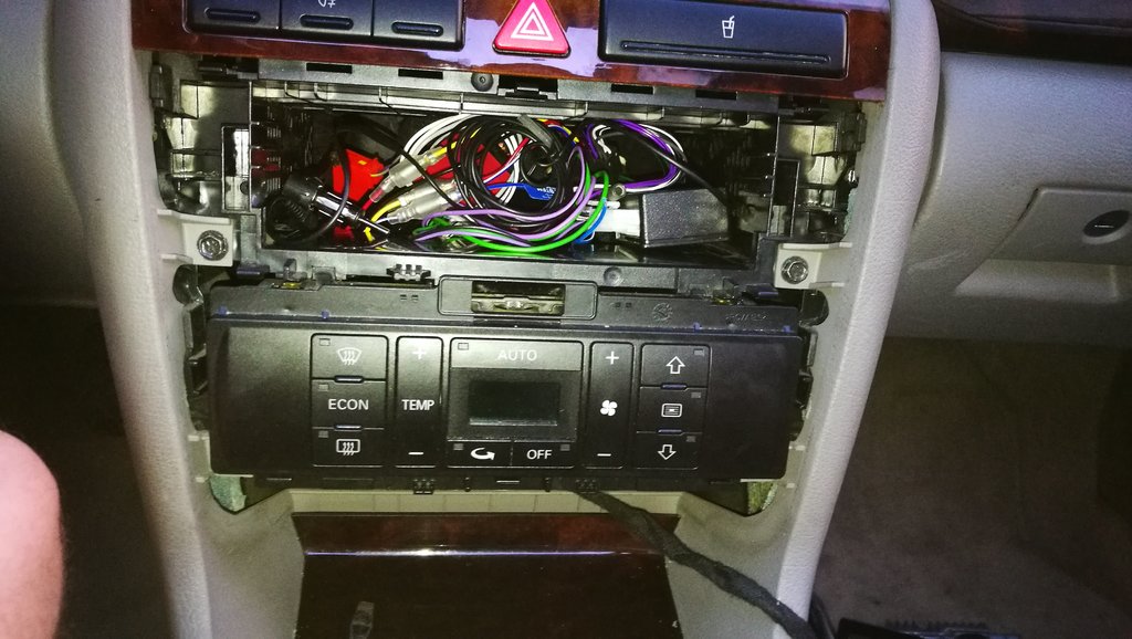

comment déposer le module de commande de clim
J'ai repéré sur le dessus du module, à gauche et à droite, 2 agrafes qu'il faut baisser pour libérer le passage et glissement vers l'avant mais j'ai l'impression qu'il y a autre chose qui bloque (dessous ?). J'ai pas oser trop forcer. -
Bonjour à tous, Je dois changer ma fameuse sonde G56. Il faut donc que je dépose le module de clim. J'ai réussi à enlever le cendrier et le cache. Par contre, impossible de trouver comment enlever le module. C'est quoi l'astuce ? Merci à tous pour votre aide. Help me please !
