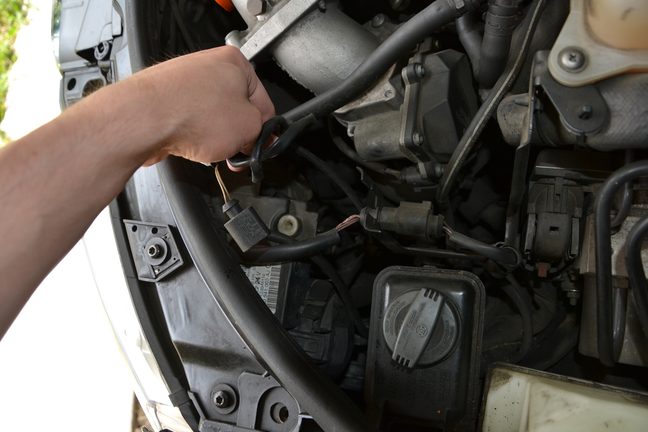

Bonjour, J'ai commandé un Vag com , j'attend qu'il arrive pour voir mes injecteurs. En attendant j'ai un petit soucis : Mon pare choc a frotter sur un trottoir et il est un peut trop resté sur place , du coup dé-clipsé j'ai remis a la va vite. En regardant de plus prêt les pattes de fixation du coté ont cassée , ça peut se réparer avec un kit ? un conseil car la c'est moche !! -

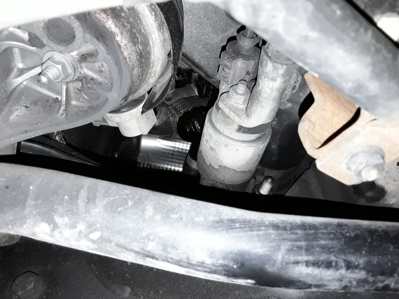

Bon je continu Je n'ai pas eu de nouveau probleme mais j'ai decide de controler quand meme Du coup je suis passer sous la voiture pour chercher le fil de masse du demareur, que je n'ai pas trouve a moins que ce soit celui juste a coter de l'arrive batterie + Ca n'a peut etre aucun rapport mais j'ai vus ca : Ceka semble venir de plus haut que la durite mais sans certitude. Qu'en pensez vous ? -
