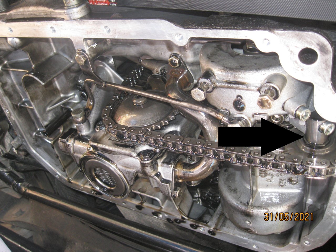

Comment démonter pompe à huile
LudoA6 a répondu à un(e) sujet de riri72500 dans A4 B7 / A4 B7 Cabriolet - (2004 à 2007)
2.5 tdi Faut que tu déconnectes les deux tuyaux, le petit et le gros, ensuite il faut démonter la chaîne par le tendeur côté équilibreur (flèche noire) et ensuite ta chaîne va pendre et tu pourras enlever toute les vis de la pompe à huile, attention il y a un joint torique quand tu vas enlever la pompe du bloc Au remontage il faut caler l'équilibreur avec le vilebrequin. -
