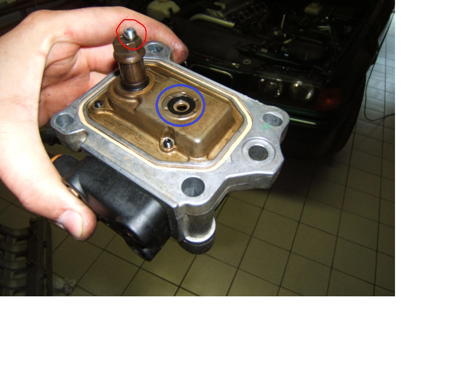

a priroi , selon les dires d'un amis diéseliste , l'encrassement de l'actuateur viendrait de l'usure des galets et du plateau de commande du piston de la pi ... pour lui " l usure " s'accentue car la couche ( plus dure " traitement de surface " de ces pièces est partie ( quelques microns ) ... donc a mon avis il faut mettre cet aimant a proximité direct de l actuateur pour capter les particules au mieux ... le doute : perturberait il le champ magnétique et le fonctionnement de l actuateur ..... d ailleurs certain modèle de pompe ve / vp on cet aimant " annulaire " et sertis au niveau du passage du gasoil en bas de l actuateur , sur la mienne je me souvient plus ... ( dans tous les cas cet aimant n'est pas éternel et perd de l efficacité dans le temps .... certainement au centre du cercle bleu sur certains modèle d'actuateurs ... je me souviens plus sur la mienne :( par contre moi toujours les mêmes symptômes ;) mais je me souvient que sur mon autre a6 qui déconnait a pleins tube (ralentit instable et a-coups etc ..) le démarrage ne posait aucuns problèmes donc a voir si c'est lié cela dit la précision de cette partie de fonctionnement est t elle que .... tout est possible :nixweiss: :reflexion: -

le petit " boitier " noir je pense que c'est la sonde de temp intérieur ( climatronic ) bien que la croyait dans le tbd mais bon ;) ( je ne voit que cela .... ) pour ce qui est de l actuateur le mien a déja du être nettoyé par l'ancien proprio ( modif de la vis tête triangle ) donc ça a déja été ouvert .... a voir .... sinon a par quelques ratés sur un filet de gaz ( tremblements ) et quelques ratés genre coupures quand je secoue trop la bête ( a chaud hein :marcelpoire: ) ras hormis le démarrage un peu comme toi :race: mais j ai deja eu ces sympthomes sur mon autre a6 ( 350.000km) et le nettoyage avait tout resolut .... mais ca revient doucement aussi chez elle ( ralentit moins stable ) ( environ 60.000km ) j ai bien envie d'y coller un aimant a l intérieur d ailleurs :secret: mais il me faut trouver un moyen de le fixer avec certitude car si il bouge bonjour les dégats :oops: si vous avez des idées j écoute ;) -

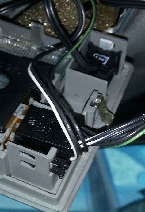

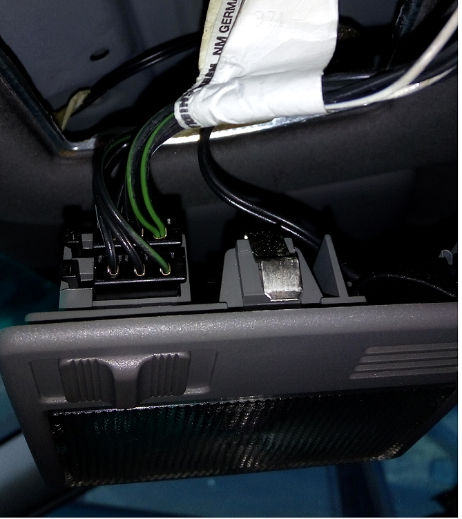

donc petites précisions : en mode allumage a l'ouverture : allumage des plafonniers commandé par toutes les portes av et ar ( a l'ouverture ) ( et ce même si on ouvre en premier une des portes arrières ou même que une porte ar ... ( hein memphis :petard: )) extinction : tempo 30 secondes environ ( porte fermées :icon6: ) ou immédiatement après le verrouillage des portes ( fermeture centralisée ) ou immédiatement a la mise du contact voila j'espère que ça vas pouvoir t aiguiller .... je te joint des photos des prises sur le plafonnier av ( toujours le même ordre en partant de gauche a droite de derrière la prise : noir/blanc // noir // noir/vert ) hésites pas a me demander si tu veux que je te fasse un reporting plus détaillé ;) pendant que ça fonctionne a priori encore correctement chez moi :roi: juste pour info ( dès fois que ça change quelque chose ) première A6 du 07/94 ..... ( a peine rodée pas encore 200.000 km :) ) mais avec un démarrage aussi pourri que le tiens ...actuateur quand tu nous .... :meanie: -
