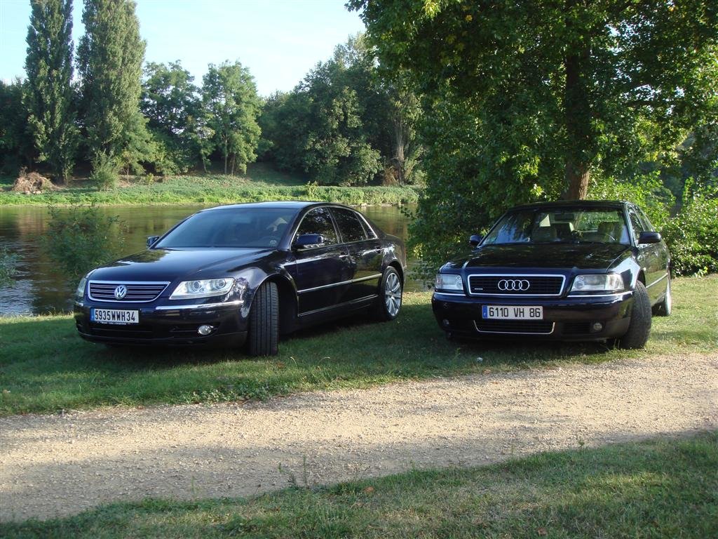

Bonjour, Bien heureux d'etre proprio de 2 belles voitures, le cas doit etre assez isolé donc je vous mets quelques photos pour immortaliser ce beau couple... :bigthumbup:
