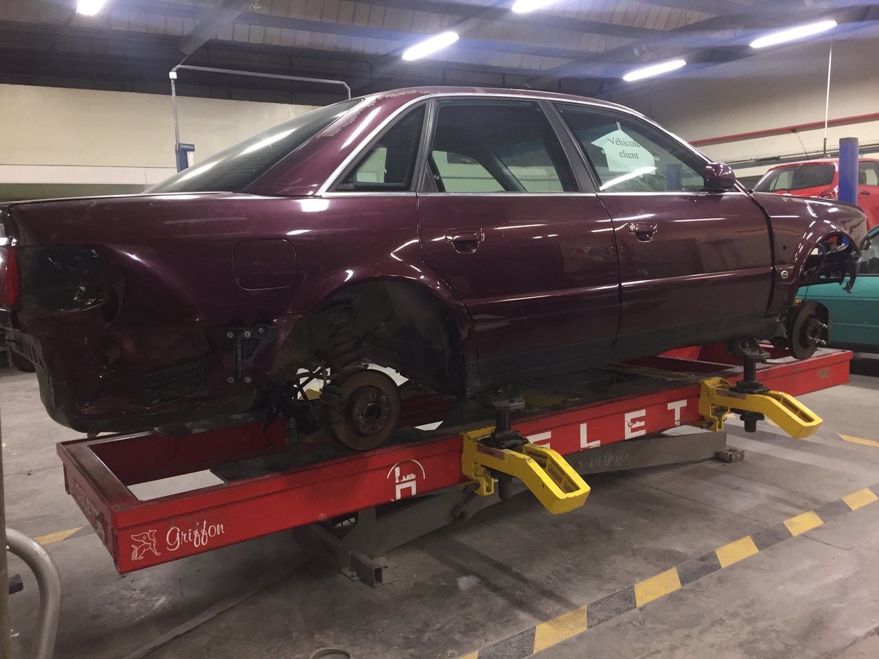

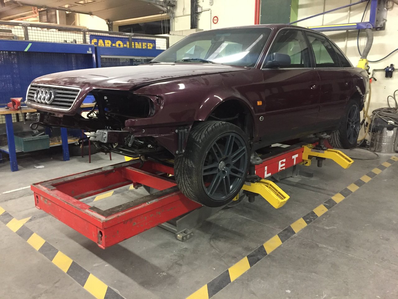

Merci !! On va redresser le longeron, chose pas facile, on va devoir percer à l'opposé du plis pour pouvoir le redresser tout en tirant avec le vérin. Bien plié oui normalement pas de soucis pour détordre.
Enfin sur le marbre , reste a trouver encore pas mal de pièces de carrosserie, le pare choc avant est quasi introuvable, le pare choc arrière moins compliqué car c'est le même que les A6 C4 berline et break, la jambe de Mc Pherson droite et tout les supports moteur + boite. Trouvés, Optiques avant d/g + clignos d/g + baguettes de finition de phares d/g, traverse inférieure avant, essieu arrière nu et boite à air siglé V8 !

Commencement de la restauration, je m'y suis mis plus vite que prévu !!! Un bon petit marbre est à prévoir !!! voici quelques photos
