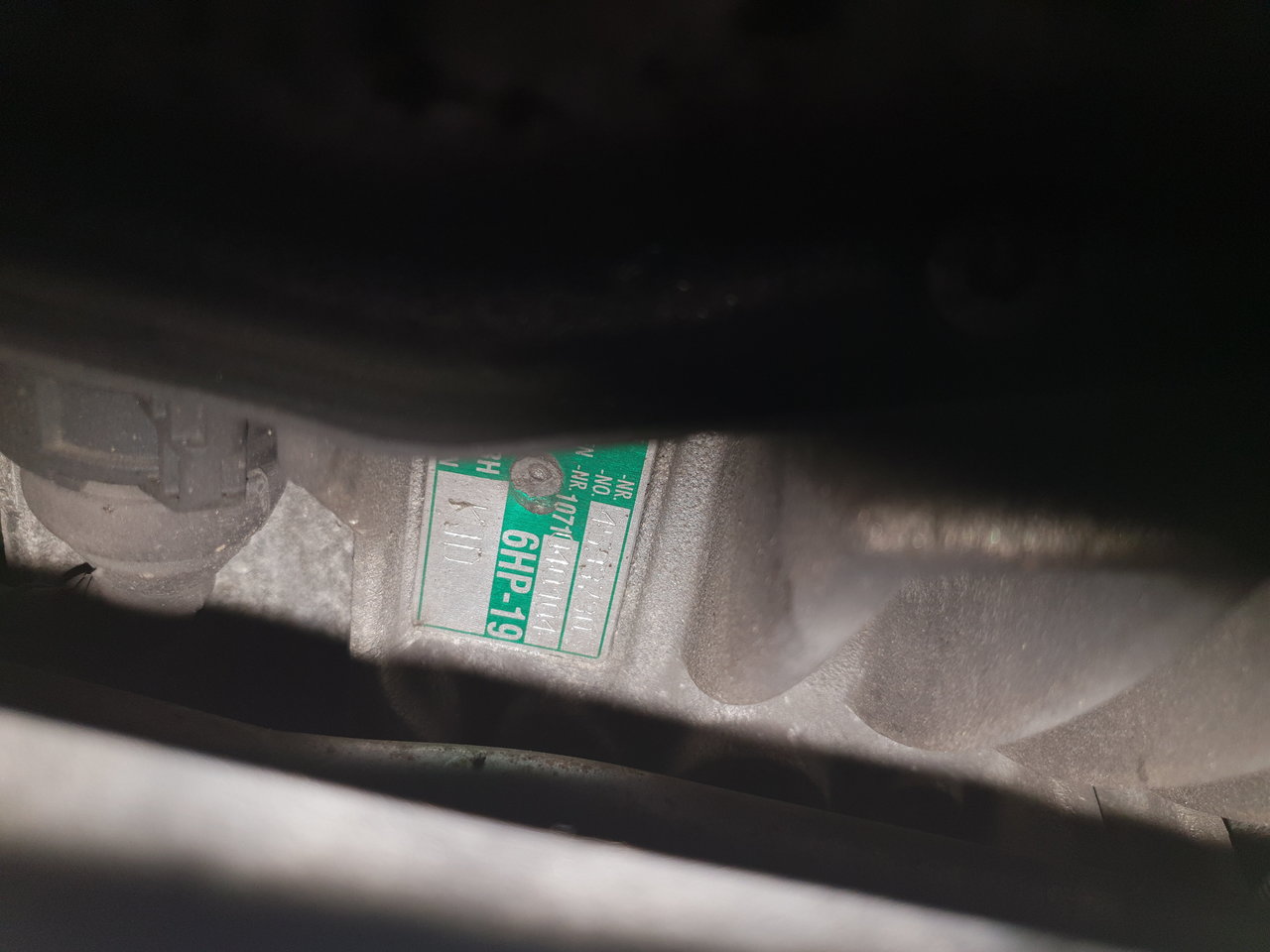

Bonjour a tous Dans le cadre de l'entretien de ma boite tiptronic,je vais effectuer sa vidange complète en me basant a ce très bon tuto. D'après la photo ci jointe quel huile dois-je mettre ,de la lifeguard 6 ou 8?Car sur la plaque verte j'ai d'inscrit 6hp19 et comme ya une histoire de 6HP19 et 6HP19A je ne sais pas si le A est inscrit ou non sur cette plaque. D'après le site tecmotor c'est ce kit qu'il me faut mais il est pour 6HP19A https://www.tecmotor.fr/kits-vidanges-complets-pour-boites-automatiques/80385-kit-vidange-zf-pour-boite-automatique-audi-a6-allroad-4fh-c6-30-tdi-quattro.html Merci pour vos réponses. -
