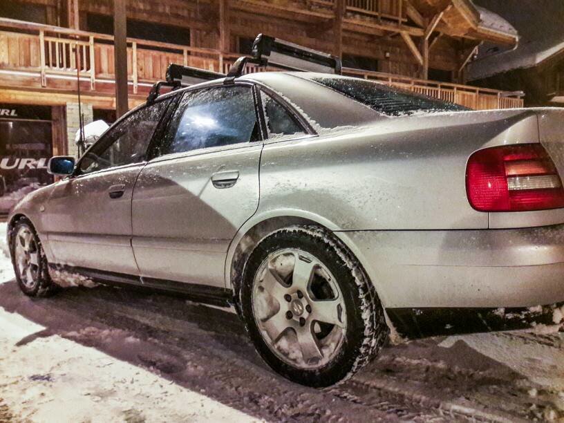

Hello, Petite photo de ce week end a l'Alpe d'Huez; la tenue de route est vraiment terrible sur route enneigée, un vrai regal. Cette semaine installation des Bilstein + Eibach a l'arriere, et du xénon dans les feux de croisement+ h7 super white dans le reste. Petite question; Quelqu'un a t'il déja entendu parler, ou mieux testé l'Econokit ou tout autre dispositif semblable (kit Pantone, Meautor...)? Je suis dubitatif quand au peu de retour, et certain que l'economie annoncée (20 a 30% de carburant en moins) est exagérée, mais, certains exemplaires se trouvant a 150€, sur un gros kilometrage autoroute (la ou ces kits sont le plus efficaces), meme avec 10% de conso en moins, l'economie pourrait vite être réelle! A+ -

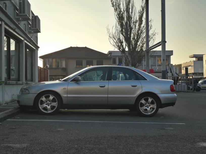

Hello, la voici avec -30mm a l'avant et les jantes Hiver (gamaparts seconde monte Audi en Suisse). Envoyé de mon SM-A510F en utilisant Tapatalk -
