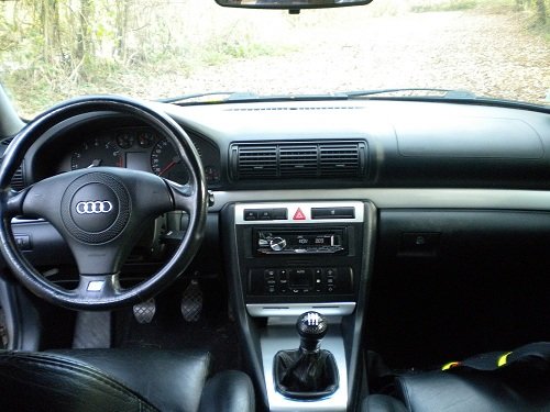

Bonjour, des petites nouvelles de mon A4, réfection du train avant prévu + distribution pour repartir sur de bonnes bases. Distribution pour être sûr chez un pro et train avant car j'ai des bruits suspects. Donc cardans + bras de suspension + embrayage + vidange boite dans un self garage et pièces chez oscaro. D'ailleurs si quelqu'un peut me conseiller sur les pièces à choisir car il y a pas mal de refs... surtout pour les kits de bras de suspension... sinon j’appellerais un conseiller :icon_wink: . Voilà pour la partie mécanique, sinon j'ai monté un autoradio récent avec un adaptateur pour Bose, inversé les fils jaune et rouge, mis la masse sur l'arrière de l'autoradio... :reflexion: ça marche mais est ce que c'est bon? Voilà bon dimanche et à bientôt pour la suite!!! -

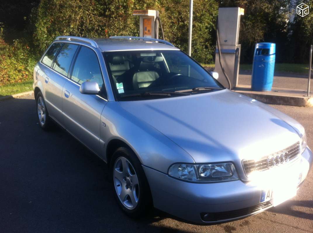

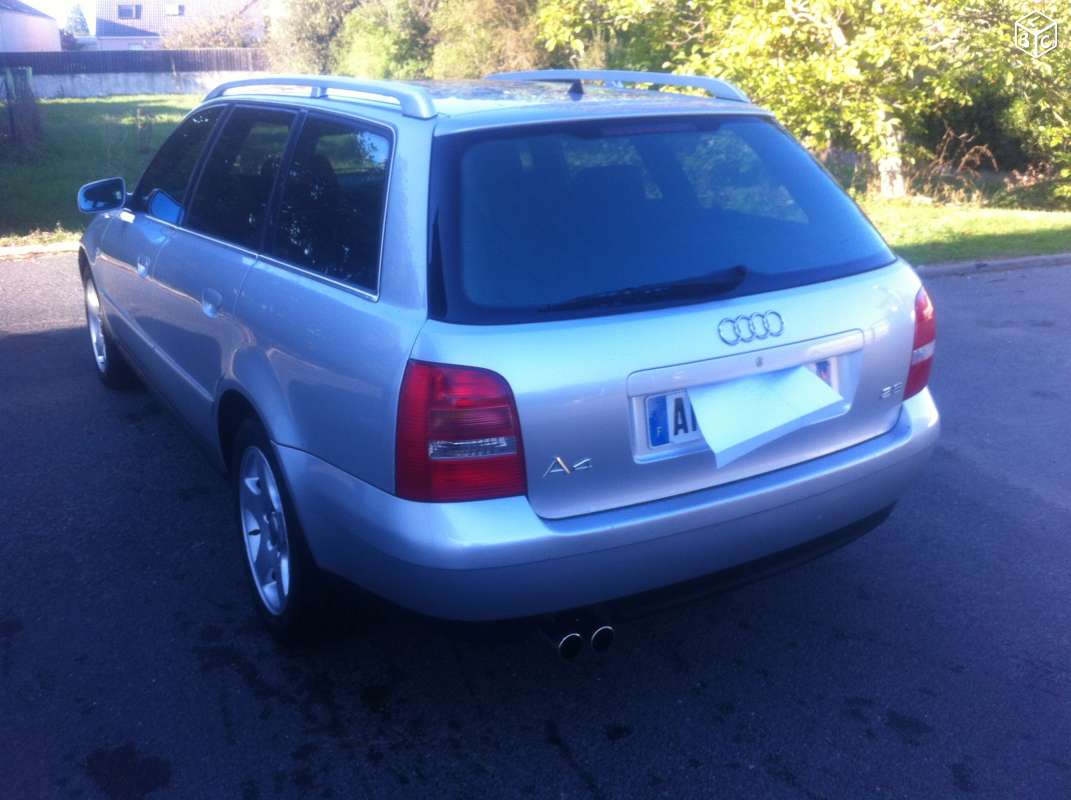

Bonjour à tous, je suis le récent et heureux propriétaire d'un A4 Avant B5 de 1999 2.8i pack plus, deux roues motrices ( pas les plus courantes!!!) cumulant 140000 km. J'en suis ravi et compte parcourir ce site pour m'aider à régler quelques petits soucis (train avant autoradio et ciel de toit...). A très vite.
